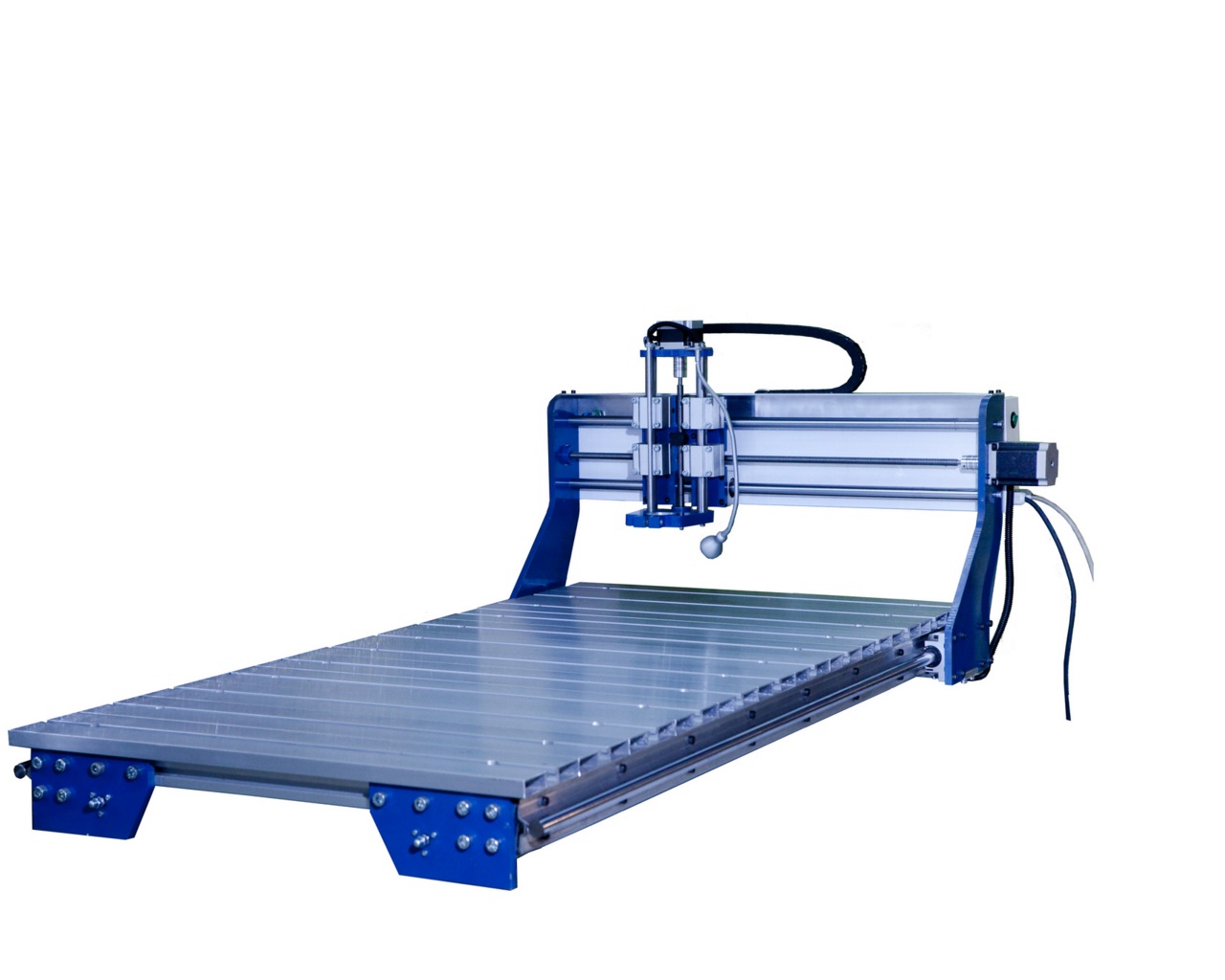

Помогите новичку определиться. Станок опубликован на сайте cutmaster.ru. CM-1500
Рабочая область: 1000*500*75 мм
Размер стола: 1200x600 мм
Дискретность позиционирования: 0.01 мм
Повторяемость: 0.05 мм на 150мм
Скорость перемещения: 1500 мм/мин.
Рабочая поверхность стола АЛЮМИНИЙ
Резьба крепежных отверстий в столе: М6
Концевые выключатели по всем осям:
Стоимость такого чуда 69 т.р без шпинделя.
Подскажите, брать ли такой станок? в чем минусы и плюсы? Если не брать, то что можно подобное взять за ту же сумму? Если брать, то какой шпиндель к нему? на сайте советуют KRESS 800 FME

bartrma писал(а):Повторяемость: 0.05 мм на 150мм
Деревяшки и пластик можно попилить. Ни о каких металлах не может быть и речи

Это понятно, но я металл и не собираюсь пилить. Какой шпиндель к нему подобрать?)
Re: Помогите с выбором! CM-1500 cutmaster
Судя по креплению, только KRESS и подходит. Для других, более профессиональных, надо крепление усилять

Главный вопрос, стоит ли его покупать? и какие могут быть с ним проблемы?

Сообщение AVK74 »
Не стоит, мне кажется.
Он конкретно мягкий ИМХО.
Трапеции стоят, скорости не будет.
Y и Z на валах, печаль.

И вообще эта организация очень не общительная задаешь вопросы ответы очень односложные, попросил более подробные фото станка, ответили есть только те что на сайте, как то не внушили они мне доверия. Отпало желание покупать не понятно что.

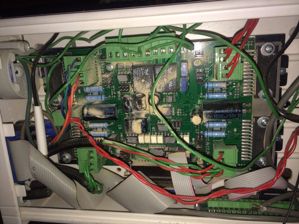

Был у меня такой станок: Да ребята из шараги общаются плоховато, метал лучше даже и не пытаться обрабатывать, электроника от пурелогики (из дешовых) - по мне так китайская синяя плата лучше - во всяком случае стоит своих денег ну и работает не хуже вроде.
Не хотелось бы наговаривать на контору, но это реально факты. Барельеф так толком не один и не получился - какой то глюк по Z координате. Заявляемая точность - брехня - это ж трапеция а не швп (во всяком случае если это и так то как мне кажется все эти точности уйдут после первой нагрузки).
То что касается цены, то в принципе адекватная, его себестоимость где то около 50 т.р.
Как по мне так лучше собрать самому, за такие то деньги...
А если его покупать то не забывайте что к нему в дополнении надо докупать шпиндель еще цанги и фрез кучу. хорошо что если еще комп есть, а если его нет...
В общем готовьте сотку :)

То что внутри у этого станка
image.jpeg (4149 просмотров) <a class='original' href='./download/file.php?id=75418&mode=view' target=_blank>Загрузить оригинал (269.5 КБ)</a>

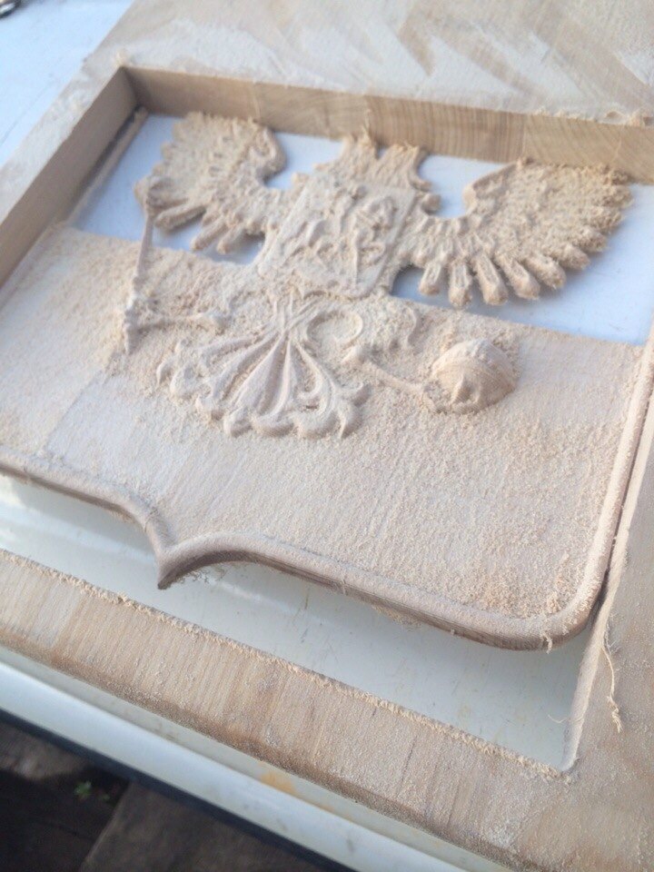

А это тот самый глюк который и не смог разрешиться(
image.jpeg (4149 просмотров) <a class='original' href='./download/file.php?id=75419&mode=view' target=_blank>Загрузить оригинал (181.5 КБ)</a>

Странный глюк. Сам орел не сместился вниз, а рамка и фон ушли. Или мне так кажется?

Орел тоже сместился

CybSys писал(а):Орел тоже сместился
Герб и скипетр без изломов смотрятся.

Да это только смотрится, на самом деле по Z координате с каждым проходом фреза уходила вниз и уровень нуля смещался
