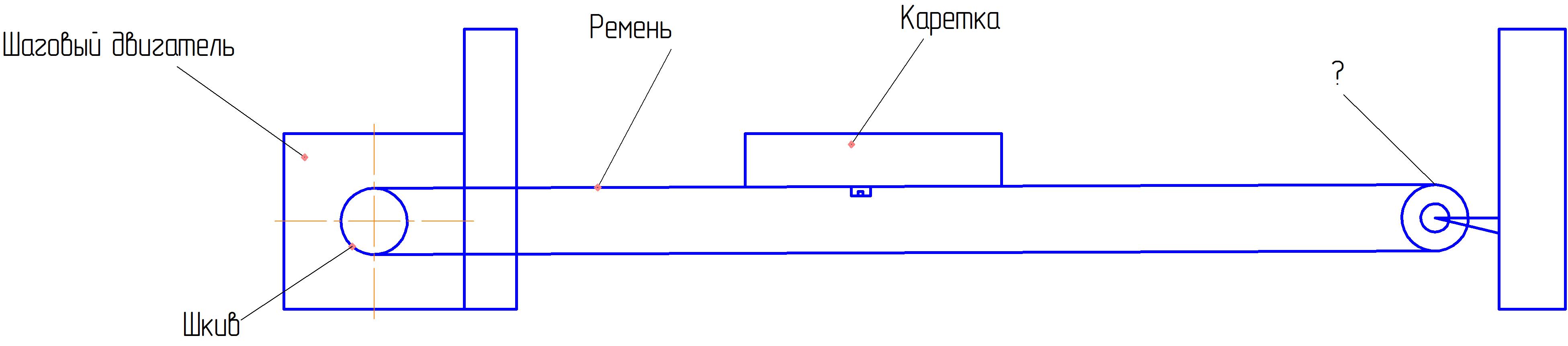

Привет всем. Мужики подскажите и посоветуйте, делаю пенорез, хочу поставить ременную передачу. Нарисовал упрощенную схему, подскажите на противоположном конце тоже должен быть шкив или же ролик. И ещё вопрос: продается целая куча ремней и шкивов с разным количеством зубьев. Какой ремень и с каким шагом будет самым оптимальным для пенореза ну и шкив с каким количеством зубьев будет лучше.
Схема.jpg (1099 просмотров) <a class='original' href='./download/file.php?id=72191&mode=view' target=_blank>Загрузить оригинал (145.26 КБ)</a>
Re: Посоветуйте
Demon251189 писал(а):Нарисовал упрощенную схему, подскажите на противоположном конце тоже должен быть шкив или же ролик.
Ролик или подшипник подойдет ;)

Приводной шкив нужно подбирать исходя
1 необходимой дискретность перемещения
2 максимальной скорости
3 (об'единяет пункты выше) мощности двигателя
4 шаг зубов ремня.
5 разрешения связки мотор-драйвер
Пример шаг ремня 2,5мм
Мотор 200 шагов оборот мокрошага нет. Дискрету хотим 0.1мм
2.5/200=0.0125
0.1/0.0125=8зубов на шкиве.
С микрошагом 1/2= 16 и т.д.
Или наоборот. Имеем тот же ремень и шкив на 10 зубов.
10*2.5=25 мм/оборот / на количество импульсов на оборот = дискретность перемещения
