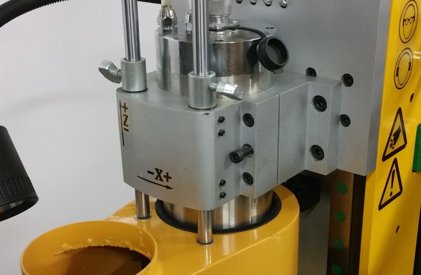

изготовьте мне хомут для шпинделя
помогите пожалуйста с изготовлением хомута для шпинделя.
материал можно мой,можно ваш.
pdf/stp
pdf/stp

Re: изготовьте мне хомут для шпинделя
С такими допусками хомут на вес золота будет.
А реально оно надо? Н9 если он из алюминия, хоть как н7 хватит
Просто спрошу:
А как этот хомут будет "разжиматься", если все три болта работают на "зажим"?
Есть хомуты с болтами на разжим?
Конечно!AGP писал(а):Есть хомуты с болтами на разжим?
В принципе согласен,автор проекта во многих чертежах "перебздел"TAV писал(а):С такими допусками хомут на вес золота будет.
А если в этом хомуте выкрутить зажимные винты,выкрутить с обратной стороны,а в прорезь вставить лист металла.
А оно часто надо, хомут разжимать?
Можно и так, если шпиндель вдруг "закусит". Что маловероятно.AGP писал(а):А если в этом хомуте выкрутить зажимные винты,выкрутить с обратной стороны,а в прорезь вставить лист металла.
Себе такие хомутики нарезали из стали Re: Услуги резки на проволочновырезном станке. Шымкент #81 для зажима в резцедержку токарного. Прорези чтобы можно было разжимать без всяких болтов.
