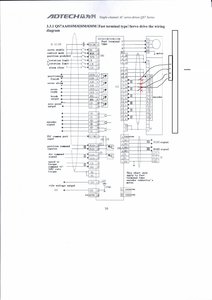

Имея сервопривода китайского производства QS7AA020M , задался вопросом :
можно ли в целях повышения точности станка сигнал положения на привод завести не с энкодера
двигателя а с линейки которая расположена непосредственно на оси станка.
В приводе в настройках есть возможность менять количество импульсов энкодера (параметр Р52).
Подключение сделал как на картинке , разорвал сигналы А+А- и В+В- и на привод пустил эти сигналы
с линейки . Все остальные сигналы оставил с энкодера на двигателе.
С настройками важно :
1. Посчитать сколько импульсов дает линейка на один оборот двигателя (в диапозоне 1000 - 10000)
в моем случае это получилась 1000имп. и записать в параметр Р52
2. Записать "цифру" в параметр Р55 - угол смешения "0" (откуда смещения и куда я не очень понял :hehehe: )
и подбирал почти наугад. (позднее сделал так: родной параметр с энкодером 2500имп. 2360 значит с 1000 импульсами
2360/2.5 = 944 получилось , но незнаю почему :thinking: )
3. Настроить параметры Р16 , Р19, Р21, Р22, - жосткость привода , скорость усиления , внутренняя скорость.
эти настройки индивидуальные под каждый станок.
4. Параметр Р2 надо сделать 9999 (это самое первое)
Итог : станок стал точным
полная обратная связь по реальному положению.
малыми средствами была достигнута точность перемещения +-0.004мм это 4мкм
немного видео проверки работы:
https://www.youtube.com/watch?v=39fQSNHP6kI
https://www.youtube.com/watch?v=zlzwUARhlrw

Так это выглядит на схеме (31643 просмотра) <a class='original' href='./download/file.php?id=71150&mode=view' target=_blank>Загрузить оригинал (920.76 КБ)</a>

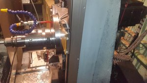

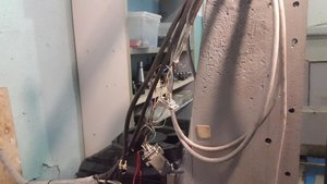

Так это выглядит на станке (сопли - потом подберу) (31643 просмотра) <a class='original' href='./download/file.php?id=71151&mode=view' target=_blank>Загрузить оригинал (71.39 КБ)</a>
20160208_100636.jpg (31643 просмотра) <a class='original' href='./download/file.php?id=71152&mode=view' target=_blank>Загрузить оригинал (220.94 КБ)</a>

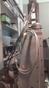

сама линейка (31625 просмотров) <a class='original' href='./download/file.php?id=71165&mode=view' target=_blank>Загрузить оригинал (80.53 КБ)</a>
сама линейка

в догонку - я бы неверно линеечку то развернул. у нее спереди уплотнения, от ползуна внутрь пластина уходит. она это уплотнение перед собой раздвигает. там щель вегда. как то не хочется чтоб туда сыпалось че то непотребное...
а так - ползуном ее к "жопе" станка развернуть и пластину углом сделать.. всяко лучше будет в плане защиты..
