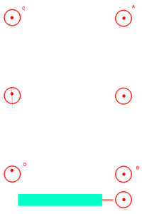

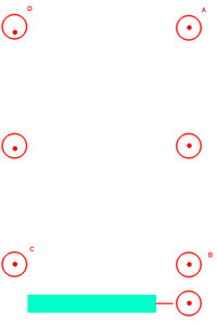

голову сломал уже, что нужно крутить чтобы настроить луч?
У меня один раз получилось, но я установил трубу не правильно, выход воды был сбоку и воздух оставался в трубке.
Сейчас я повернул трубку как надо и вот уже 2 дня не могу настроить лазер
Получатся так: В дальнем левом, в дальнем правом и ближнем правом бьет ровно в центр, а в ближнем левом бьет выше на 5мм примерно.
Либо наоборот% В ближнем левом, ближнем правом, и дальнем правом бьет в центр, а дальнем левом ниже на 5мм.
Для наглядности картинки.
Уже даже рельсу задирал с одной стороны, толку - 0.

Похоже, что луч не параллелен осям, и поэтому чем дальше - тем сильнее смещается.

От первого зеркала луч должен попадать на второе зеркало в одну и туже точку НА ВСЕЙ длине перемещения. Пусть даже не в самый центр, но в одну и ту же точку. Если луч попадает в одну и ту же точку в районе второго зеркала, но мимо второго зеркала, нужно смещать первое зеркало. Если это получится, все остальное не вызовет затруднений...

проблема решилась, причина - не параллельность рельс

Непараллельность рельс одной оси или неперпендикулярность одной оси относительно второй?
Мишаня
Сообщения: 35
Зарегистрирован: 10 янв 2016, 15:20
Настоящее имя: Миша
Re: Юстировка лазера CO2
Сообщение Мишаня »
грубо говоря было вот так:
21.jpg (14454 просмотра) <a class='original' href='./download/file.php?id=72565&mode=view' target=_blank>Загрузить оригинал (21.63 КБ)</a>

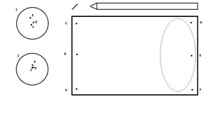

Начало проблемы: станок стал плохо прорезать в зоне, отмеченной красным овалом. Рез получается толстый, и не прожигает. Особенно при движении головки по оси Y.
Раньше проблемы такого рода решались юстировкой зеркалами.
Суть возникшего вопроса: Первое зеркало настроено идеально, по траекториям C-B, C-A луч попадает в одну точку. А вот дальше возникла проблема. Раньше все получалось - настройка второго зеркала не вызывала проблем. Теперь, на первый взгляд правильно проведенная юстировка второго зеркала, дает вот такой результат. В точках D, E, F не получается свести луч в одну точку (круг №1 - расстояние между точками E и D 3-4мм). После танцев с бубнами решил исправить проблему кардинально: под рельсу D-E-F были подложены полоски жестянки в точках D и F. Ситуация изменилась в лучшую сторону, но не идеально (круг №2 - расстояние между точками E и D 1-2мм. F и D почти сливаются). Дальнейшее подкладывание под рельсу результата не дает.
1.jpg (8540 просмотров) <a class='original' href='./download/file.php?id=169130&mode=view' target=_blank>Загрузить оригинал (43.32 КБ)</a>
Юстировку третьего зеркала после проведения "операции" не делал. Думаю, результат будет лучше, возможно приемлемый, но хочется идеально чоб было)
Может есть еще какие тонкости настройки? Подскажите пжлст!)

Я думаю проблема в механике или геометрии, раздолбано что то , потому что при юстировке точки в одном направлении должны быть расположены
