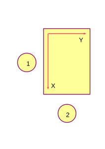

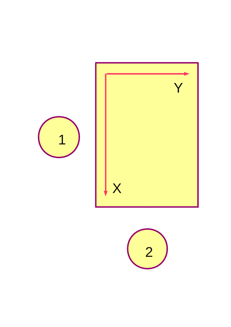

Re: датчики home и реакция системы на них
UAVpilot писал(а):
Сергей Саныч писал(а):Это смотря с какой стороны станка стоять.
В принципе да. Левый ближний угол вполне может стать левым дальним, например если станок перевернуть вверх ногами... :)
Зачем такие жертвы?
станок.png (5276 просмотров) <a class='original' href='./download/file.php?id=71076&mode=view' target=_blank>Загрузить оригинал (31.67 КБ)</a>
Для пользователя 1 ноль станка в левом ближнем углу, а для пользователя 2 - как тебе удобней, в левом дальнем.
Сообщения: 2096
А я пользователь номер 3 :) тот что между первым и вторым.
Сергей Саныч писал(а):есть "распальцовка" осей, как надо.
Распальцовка показывает положение и направление осей друг относительно друга.
Сергей Саныч писал(а): Для пользователя 1 ноль станка в левом ближнем углу, а для пользователя 2 - как тебе удобней, в левом дальнем.
Мне ещё удобнее и когда X слева направо... :)
