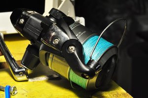

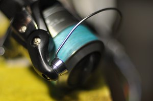

Еще нужно придумать конструкцию направляющего ролика. В рыболовных катушках используют подшипник с пазом, который не трет шнур и направляет его. Можно попробовать поискать запчасти для катушек, либо потрясти фирмы торгующие подшипниками на предмет подшипников с пазом.
Re: Полноразмерный граффити робот
Вот так выглядит лескоукладчик на катушке Shimano Olivio, попробую разобрать и посмотреть, что внутри.

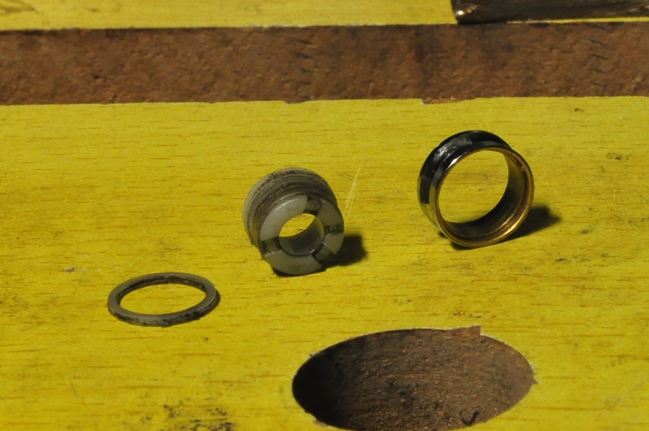

Внутри оказался простой подшипник скольжения:
