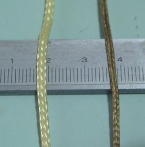

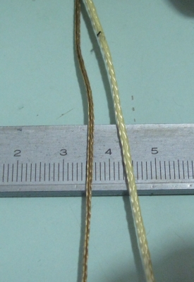

root писал(а):Где?
Магазин яхтенного снаряжения не помню где у них запрятан ценник, но в каталоге они числятся как DINGHY DINEEMA они круглые, плотные (есть у меня кусочек полметра).
А еще знаю магаз где немного другие шнурочки продают, но там катушки по 100м минимум, могу отмотать от своих если что, это русский аналог кевлара, они без оплетки поэтому более рыхлые чем DINGHY DINEEMA. Шнурки в сечении не круглые а приплюснутые, поэтому фотки анфас и профиль. Под нагрузкой потоньше становятся, рук не хватало растягивать и фоткать.
DINGHY DINEEMA тянется чуть больше кевлара, но по сравнению с обычными веревками обе не тянутся вообще.
Анфас (5590 просмотров) <a class='original' href='./download/file.php?id=882&mode=view' target=_blank>Загрузить оригинал (95.24 КБ)</a>
Анфас
Профиль (5590 просмотров) <a class='original' href='./download/file.php?id=883&mode=view' target=_blank>Загрузить оригинал (69.62 КБ)</a>
Профиль
Хотя если ничего особо тяжелого подвешивать не собираетесь, то неплохо должен подойти шнур для жалюзи.
Re: Устройство для равномерной укладки троса
Все они получаются около 1 - 1,5 мм.
Не слишком толсто?
