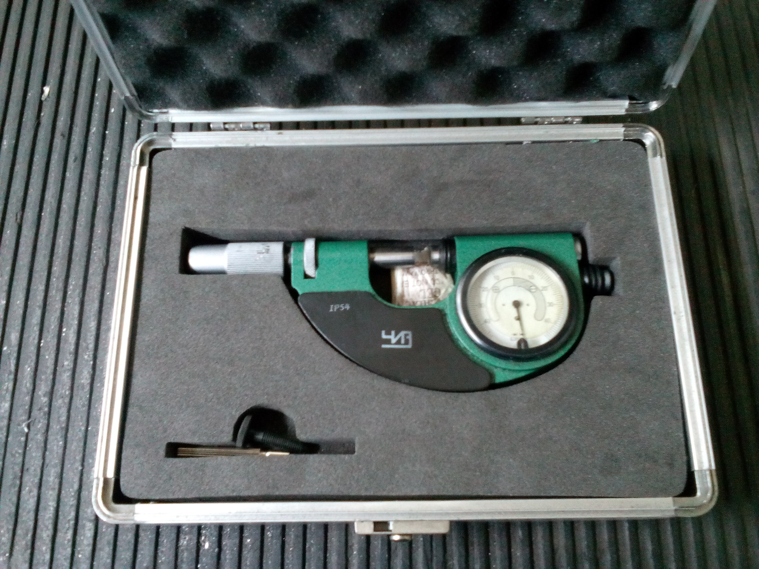

Достались на халяву шлифованные ШВП от немецкого фрезера DMG. Но достались с сюрпризом, ремонтники в процессе неаккуратного демонтажа скрутили с одной из швп гайку и естественно пролюбили часть шариков... Хочется восстановить, ибо новая гайка наверника стоит как кусок золота этого же веса :D
Померял диаметр шарика скобой-7.500! В отечественных подшипниках применяются 7.144 и 7.938. По буржуйским не смог отыскать такой информации.
Подскажите где купить или с какова буржуйского подшипника достать. Надо то 3-5 шт...

DmiAn писал(а):Померял диаметр шарика скобой-7.500!
Чем же ты их мерял :)
Нифига себе шарики :) у тебя там что ШВП диаметром 100мм :)
Продавец на евау продает разные шарики: http://stores.ebay.com/ToolSupply?_trks ... 7675.l2563
Не которые из них под ШВП с разным размером http://stores.ebay.com/ToolSupply/_i.ht ... d=74456173
Написай ему, мож что подберет ;)

aftaev писал(а):Чем же ты их мерял
Нифига себе шарики у тебя там что ШВП диаметром 100мм
Скоба рычажная ;) Сначала по плитке настроил. Плитки недавно с аттестации.
4010 :hehehe: . Ну да чуть больше чем планировал, но на халяву и уксус сладкий :D
За ссылки спасибо!
Сообщения: 34042
Re: Выручайте! Нужны шарики для ШВП 7.500
DmiAn писал(а):Скоба рычажная
Сколько нулей после запятой? 0.хххххх ?

Цена деления 0.001мм
А чем собственно недоверие вызвано?
Лучше бы подсказали в каком подшипники такие живут. Подшипник то любой заказать можно. Проще чем тащить десяток шариков из Америки.

DmiAn писал(а):Надо то 3-5 шт...
Должен вас расстроить - надо менять все.
Шарики должны быть с одной партии и лучше сделать селекцию скобой.

DmiAn писал(а):Лучше бы подсказали в каком подшипники такие живут
Не особо видел чтобы в справочниках на подшипы писали точные размеры шариков ;)
ukr-sasha писал(а):Должен вас расстроить - надо менять все.
Если не хватает 3-5 шариков, то поставить шарики чуть меньше и вперемешку лижбы толкали другие шарики - должно прокатить ;)

Да, тоже думал над таким вариантом в крайнем случаи.
Там действительно пары шариков не хватает если судить визуально. Если что так и поступлю.
Пока заказал в Китае, придут померяем, пару штук я надеюсь выберу...

Шарики с Китая пришли.
30шт. из них в нулях 3шт. Остальные +_2микрона. Считаю что для китайцев очень не плохо.
