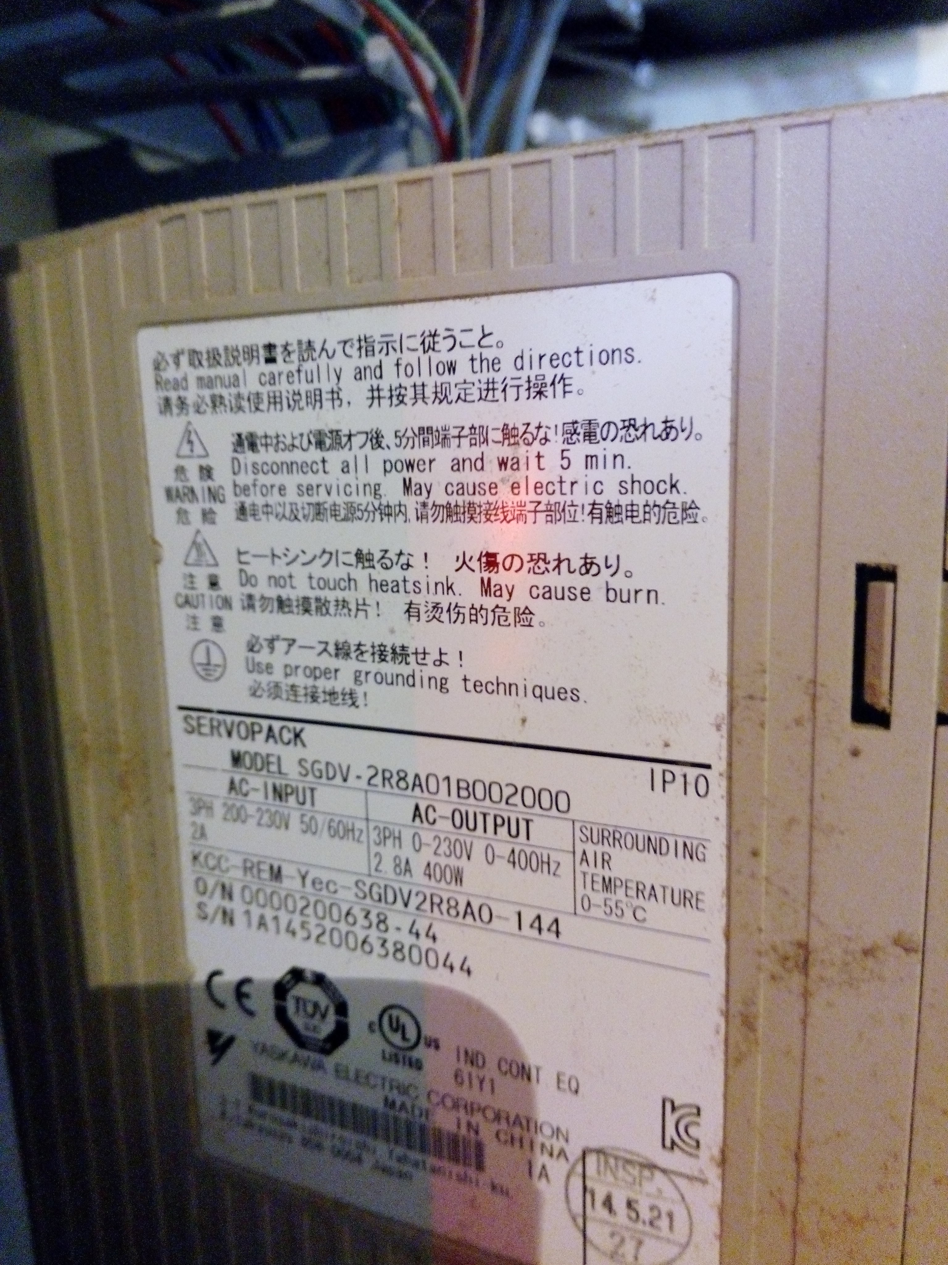

NightV писал(а):
seri26 писал(а):Я посмотрел весь этот файл и честно говоря не понимаю ничего
а зачем тогда в настройки лезли? :eh:
вы бы хотя бы сказали модель драйвера :)
IMG_20150402_135921.jpg (2140 просмотров) <a class='original' href='./download/file.php?id=69377&mode=view' target=_blank>Загрузить оригинал (2.43 МБ)</a>
Re: Очень важно нужно помощь станку принастройке YASKAWA сер
seri26 писал(а):Ми поминали параметры каторие показано на видео
На видео ничего не меняли. Все что было сделано на видео это в кнопки потыкали и все. На видео никаких параметров не менялось.
Если вы так меняете параметры, то мануал вам не поможет ;)
seri26 писал(а):Я привез мастера ,а он хотел исправить ,но еще больше испортил.
Значит такой мастер. Если мосГов нет, что прежде чем лезть нужно все параметры сохранить.
seri26, в Fn002 какой параметр?
