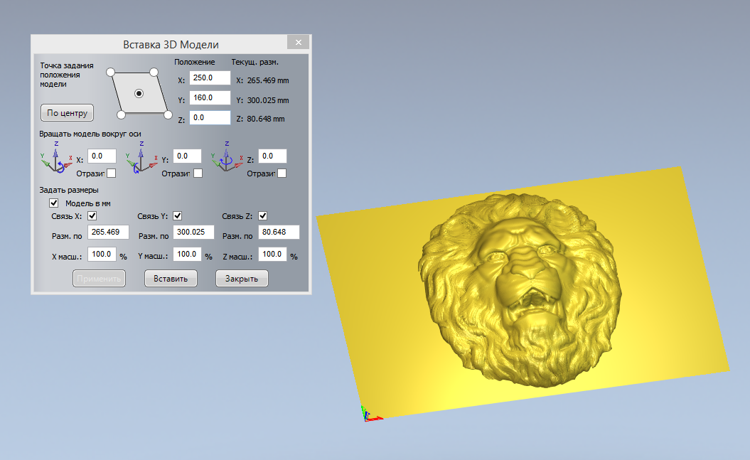

Здравствуйте!

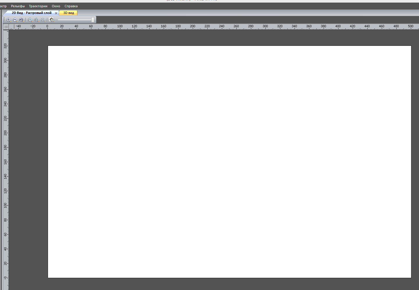

Установил ArtCam 2011, стандартные модельки загружал, фрезеровал, вроде получается. Решил попробовать рамку сделать. Скачал несколько штук разных (в формате stl, art, rlf), загружаю так: создал модель (150*150 мм, например), далее во вкладке Рельеф выбираю Импорт модели. В этом случае могу выбрать только stl файлик, но и при этом я его могу видеть только в режиме 3D, либо в 2D, но только со включенным режимом Просмотр рельефа, иначе в 2D белый лист.
Могу открыть модель (только созданную именно в версии 2011), но, при этом также вижу белый лист без функции Просмотре рельефа в 2D.

а почему тогда не могу выделить рельеф в окне 2D?
Мне нужно выполнить обрезание рамки для фото по контуру, а как такового контура я не могу выделить даже, при этом могу выделить только те рельефы, которые были добавлены из стандартных

DGR писал(а):а почему тогда не могу выделить рельеф в окне 2D?

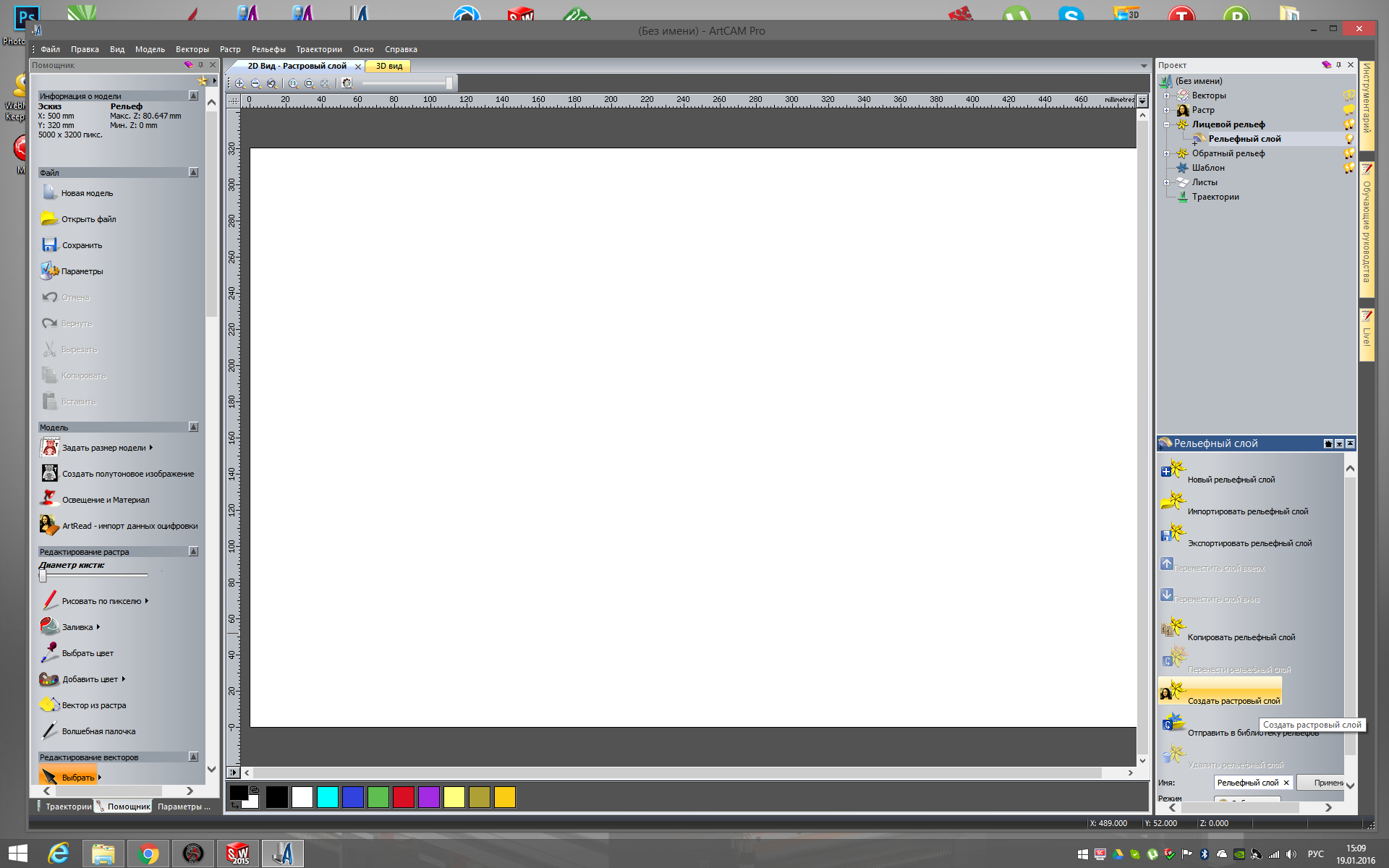

Потому, что нужно в окне 2D создать растровый слой

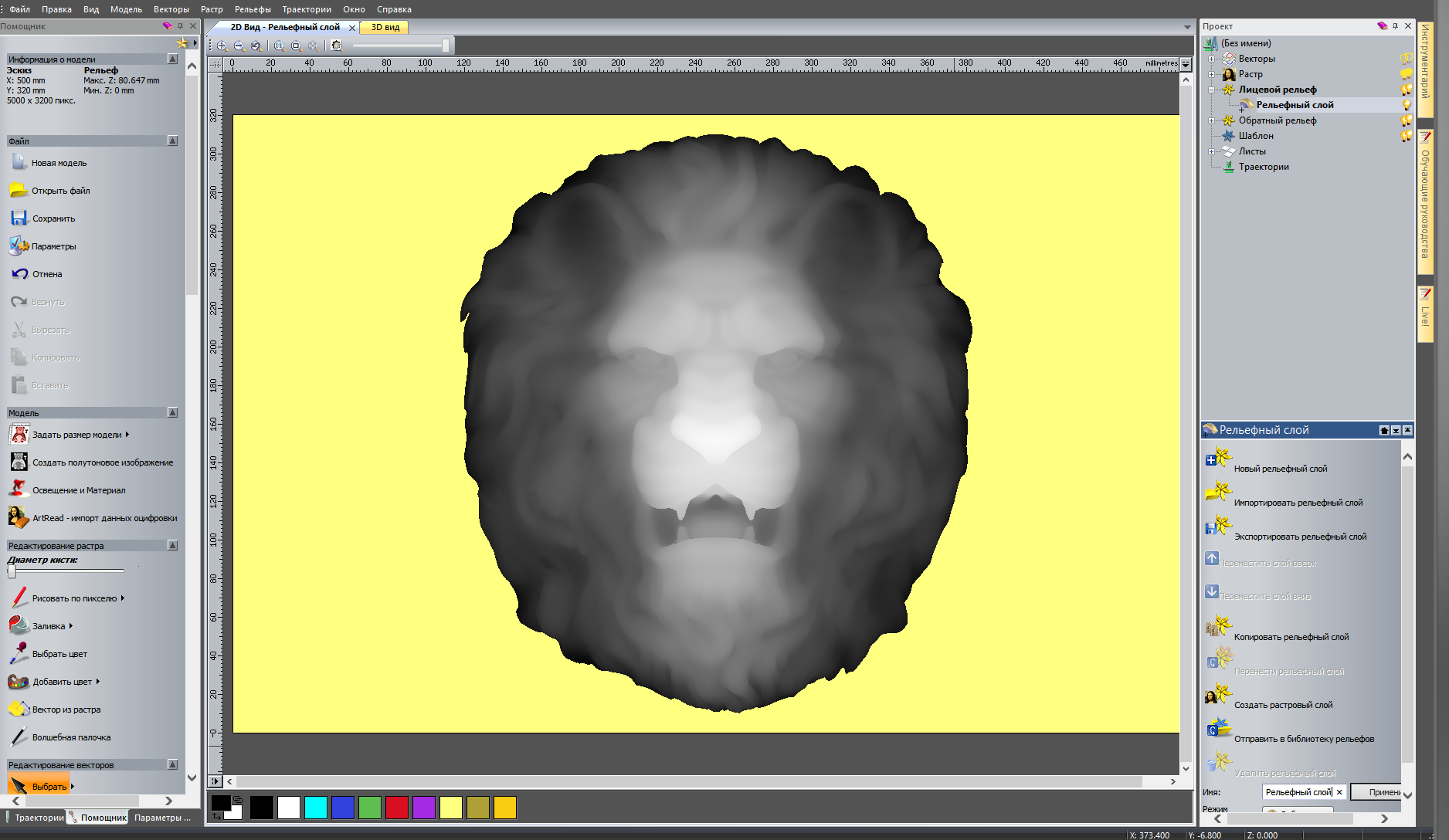

импортируем модель
Screenshot - 19.01.2016 , 15_06_58.png (8410 просмотров) <a class='original' href='./download/file.php?id=69264&mode=view' target=_blank>Загрузить оригинал (352.11 КБ)</a>
в окне 2D пусто
Screenshot - 19.01.2016 , 15_07_30.png (8410 просмотров) <a class='original' href='./download/file.php?id=69265&mode=view' target=_blank>Загрузить оригинал (24.4 КБ)</a>
выбираем создать растровый слой
Screenshot - 19.01.2016 , 15_09_31.png (8410 просмотров) <a class='original' href='./download/file.php?id=69266&mode=view' target=_blank>Загрузить оригинал (277.16 КБ)</a>
появилось
Screenshot - 19.01.2016 , 15_09_39.png (8410 просмотров) <a class='original' href='./download/file.php?id=69267&mode=view' target=_blank>Загрузить оригинал (334.87 КБ)</a>

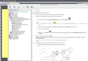

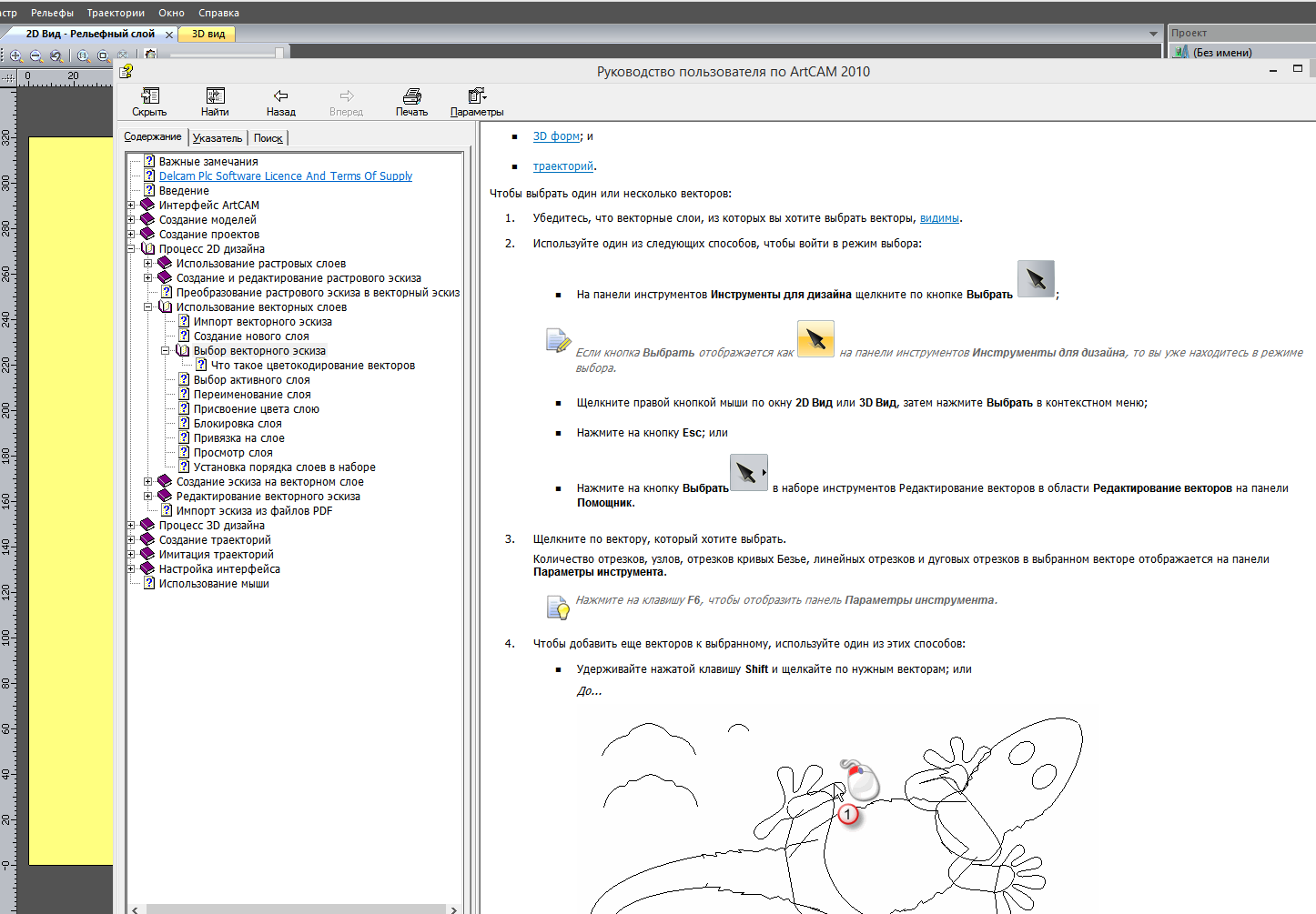

Во вкладке "операции с рельефом" нужно "создать границу вокруг рельефа"
В окне 2D векторами рисуем что хотим и оперируем с ними. Обрезаем, смещаем, переносим и т. д.

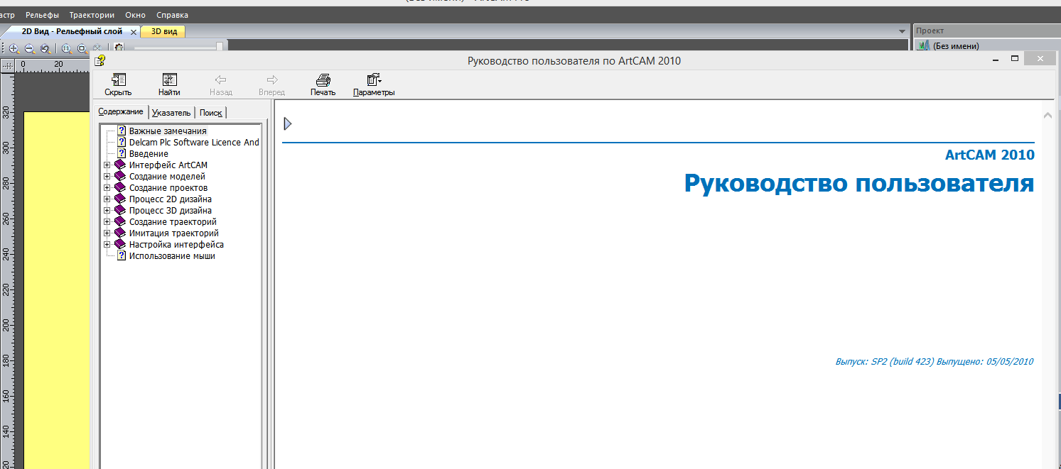

DGR писал(а):И да, по прежнему большинство файлов с расширением art и rlf не открываются...
Купите лицензию и все откроется. Советую почитать литературу про Artcam и ролики на ютубе посмотреть.
Да и справка в программе такая шикарная
