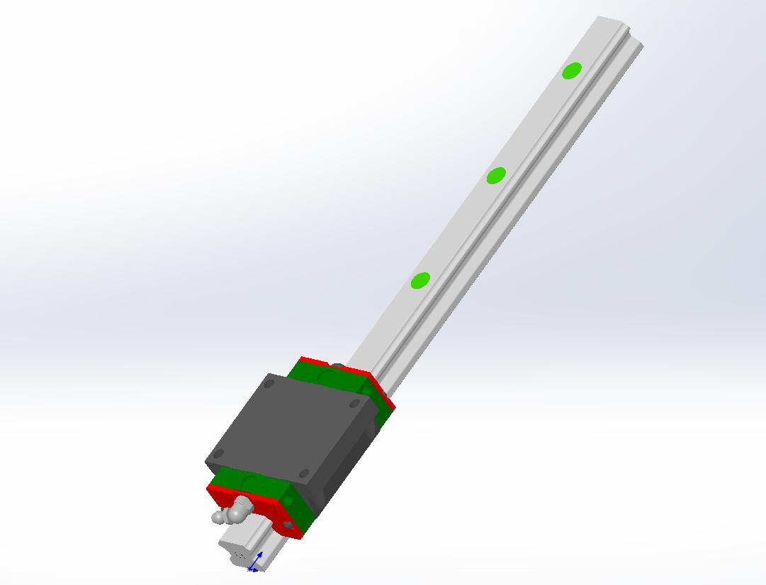

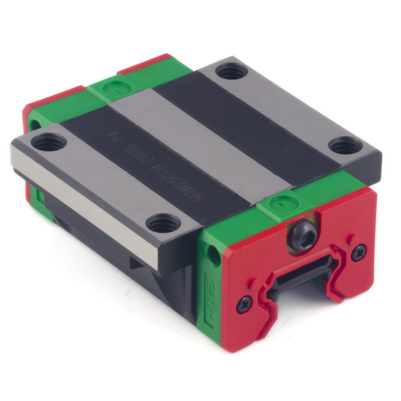

Нигде не могу найти 3D-модель на каретку HIWIN HGW20CCZAC. На сайте darxton есть ссылка, но она нерабочая :( http://darxton.ru/files/3d/hiwin/HGW20CA.zip/ Может есть у кого - поделитесь, пожалуйста.
Это каретка с фланцами:
HGW20CCZAC.jpg (10606 просмотров) <a class='original' href='./download/file.php?id=68654&mode=view' target=_blank>Загрузить оригинал (106.92 КБ)</a>

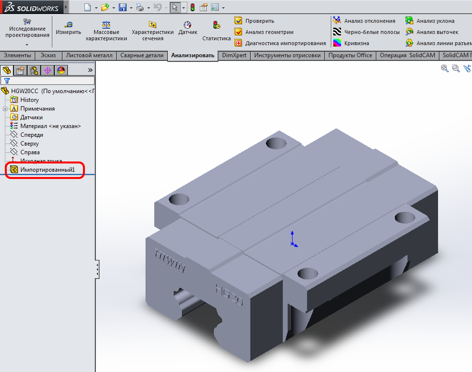

Почему-то модель в Солид импортируется с ошибкой:
1.png (10596 просмотров) <a class='original' href='./download/file.php?id=68658&mode=view' target=_blank>Загрузить оригинал (156.81 КБ)</a>
После этого модель выглядит так:
2.png (10596 просмотров) <a class='original' href='./download/file.php?id=68659&mode=view' target=_blank>Загрузить оригинал (121.58 КБ)</a>

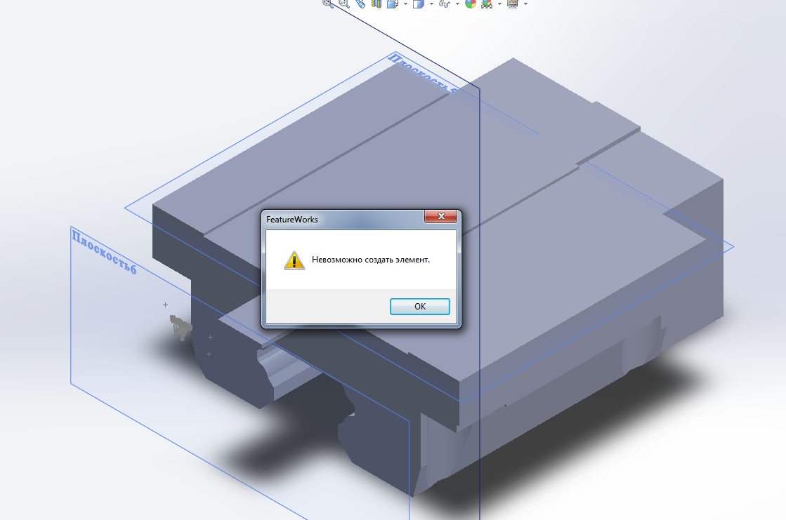

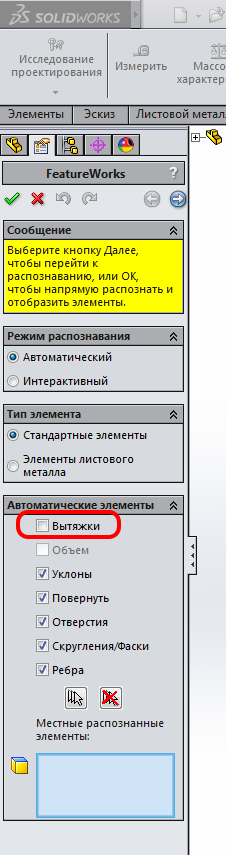

Пробовал в FeatureWorks отключить вытяжки:
3.png (10596 просмотров) <a class='original' href='./download/file.php?id=68660&mode=view' target=_blank>Загрузить оригинал (29.66 КБ)</a>
Модель импортируется без ошибок, но выглядит вот так:
4.png (10596 просмотров) <a class='original' href='./download/file.php?id=68661&mode=view' target=_blank>Загрузить оригинал (271.97 КБ)</a>
Да, и каретка почему-то без маслёнки.

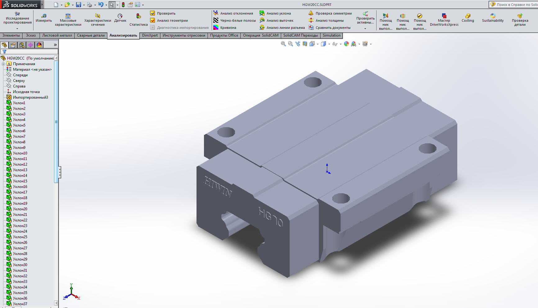

Ага, на немецком получше, вот что получилось:
5.png (10588 просмотров) <a class='original' href='./download/file.php?id=68663&mode=view' target=_blank>Загрузить оригинал (108.43 КБ)</a>
Ну и сама сборка для солида:
HGW20CC_1_R_300_Z0_H_SS_1.zip
(180.35 КБ) 803 скачивания
Всем спасибо!

минус немецкого - там модели делают с "допуском". плюс много лишних граней - если в солиде делать анализ - приходится допиливать модель(убирать лишнее, выводить размеры в "ноль", чтоб не было интерференции сеток)
Re: 3D-модель на каретку HIWIN
Kopyloff писал(а):Почему-то модель в Солид импортируется с ошибкой
С сайта hiwin все каретки с ошибкой импортируются :)

С ошибкой но все же импортируется? Или с ошибкой - значит нет? Я просто только осваиваю солид, и у меня не получается его открыть.
Kastor писал(а):С ошибкой но все же импортируется?
Да, импортируется.
