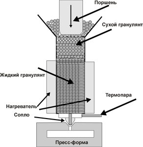

Здравствуйте.
Собирался купить экструдер, на базе дрели, для литья расплавленного пластика. Знакомый отсоветовал, дорого и давление не то.
Говорит раньше занимался литьём в промышленных масштабах на самодельном оборудовании (за исключением пресс-форм).
Обрисовал он такое устройство: из чугунного прутка большого диаметра (100-150 мм) делается ёмкость путём высверливания в ней отверстия (50-100 мм), в дне конус под слив (сток, литник ... не знаю как назвать), вкручен носик или можно выфрезеровать с обратной стороны из этой же болванки.
Снаружи типа асбеста и спирать на пару киловатт наматывается.
Этот бочонок устанавливается в ручной настольный пресс, в интернете полно на 1-2 тонны, стоят около 10 000 р.
Снизу конструкции, пресс форма, к ней прижимается "носик" бочонка когда начинаешь крутить ручку пресса.
Как то так ...
Хочу сделать себе подобную штуку для отливки пластика под давлением в примитивные пресс-формы.
Кто-нибудь имел дело с такими машинками, требуются советы и подсказки.
Наверное что-то типа этого, только привод не автоматический, а руками.

Если отливки не очень большие, все сделать достаточно просто. Я сделал несколько таких вариантов. Мощность нагревателя в пределах 200 вт, рабочий цилиндр и шток из амортизатора, плюс электрический домкрат.
Работает уже 10 лет без проблем. https://www.youtube.com/watch?v=5WG7Jk6 ... e=youtu.be

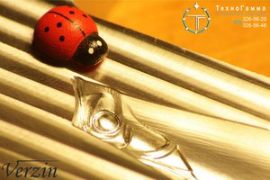

Не очень знаком с пластмассами, но вот какого результата добился я, см. фото.
Конструкция моего термопласта в точности схожа с конструкцией, что описана в 9-ом посте, за исключением того что, поршень давился за счет пневматического пресса 3.5 тонны.
В качестве сырья брал гранулированный пластик.
