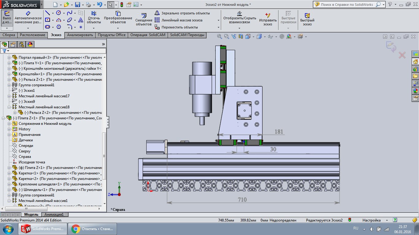

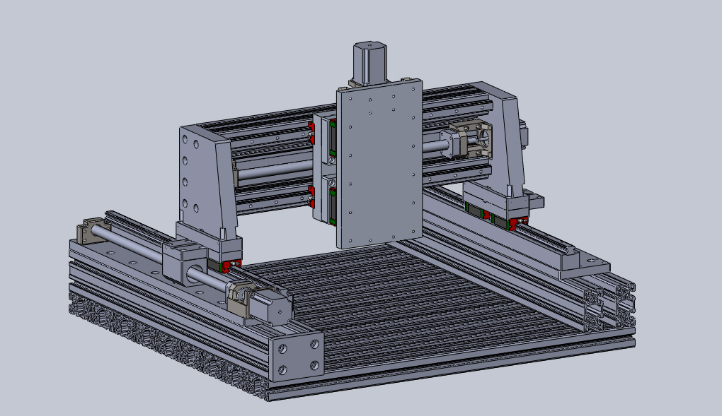

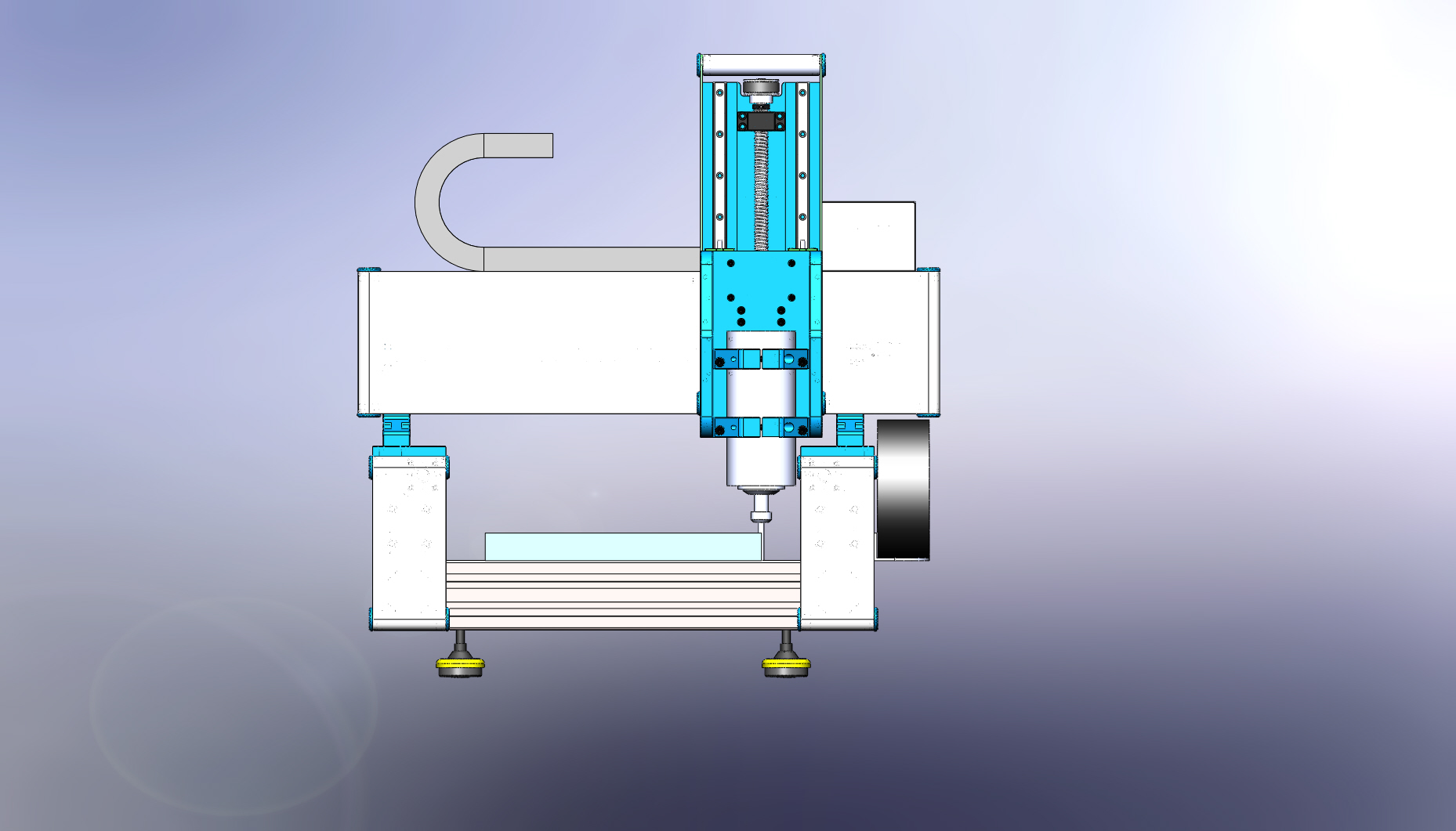

Всем, приветы.
Вот очередной мой станок.
Курировал его хороший человек с форума.
ШВП будут С5.
Рельсы и каретки 20.
Двойная гайка ШВП
Материал станка Д16Т
Профиль
Гибридный сервомотор
Шпиндель
Плата коммутации
Для жесткости, профиль под стол еще добавлю.
Советуйте, критикуйте.
Какой блок питания лучше купить?
Что еще вспомню, напишу.
Всем лучи добра! :hehehe: :good:

IvIaCTeP писал(а):Вот очередной мой станок.
Ничего не понятно! Ход портала какой? Из чего сделан? Шпиндель где?
Ход портала 400 мм. Станок из Д16Т. Шпиндель завтра прикручу.

IvIaCTeP писал(а):Д16Т
Ну, спасиба, ответил! :wik:
Как можно судить о станке, если ты молчишь как партизан? А основая масса деталей станка, всё таки из АД31?
Эта конструкция на профилях, последнее время актуальна на форуме. Кто тебя курировал, угадать не сложно. Все недоработки налицо.
Мы тут с Фрезерюгой по поводу этой концепции "письками меряемся", пытаемся найти консенсус :lol: . А ты, похоже, форума совсем не читаешь?
Без обид, станок невманду! Фрезерюга меня поддержит! Посмотри его тему и найди 10 отличий, не взирая на недоработки, размер профиля, ремни и т.п.
Он же не просто так поменял конструкцию Графа и Evgenyjp? У него опыта поболе, чем у твоего "куратора".
Если хочешь услышать, что не так, опиши свой станок подробно и прикреплённые файлы сделай читаемыми.
И ШПИНДЕЛЬ! Шпиндель нарисуй, для прикола, так поржать. :hehehe:
Не обижайся, я тоже к тебе с добром. Хочу, чтобы у тебя нормальный станок получился. :good:
Не претендую на истину. Но опыт показывает, что экстрим помогает человеку вырваться из кокона своей уверенности и оглянуться по сторонам.
Фрезерюгу тоже касается!
На своём заводе я тоже своих пацанов постоянно "керасиню". Не со зла, я чтобы кровь к голове прильнула и думалось лучше.

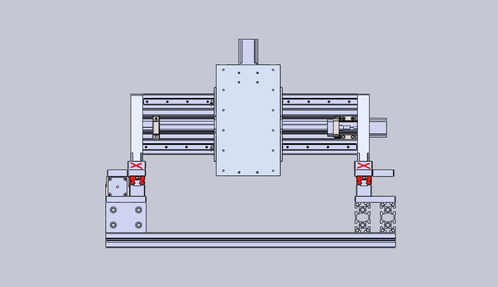

Re: Фрезерный по алюм сплавам. 500x400x150.
детали помеченные красным можно выкинуть. профиль на подиумы можно взять 100х100мм его ширины хватает для размещения рельса и швп. ось Z можно сделать по уже а то широкая только сжирает рабочее поле.
я предлогал ТС тупо срисовать мой станок. если ненравится защита и ремни это несложно исправить под себя но в плане остального конструктива не знаю что еще можно придумать. я както наоборот стараюсь делать минимум деталей и соединений чтобы проще и дешевле делать и меньше погрешности набегали, а тут бутерброд многослойный как у графа но он хоть раде защиты много деталей нагородил а тут защиты нет.

frezeryga писал(а):я предлогал ТС тупо срисовать мой станок
Ага! И ещё, самое главное, местами ШВП с винтом попутал?
Фердинанд Порше
ну у меня рельс стоит скраю только потомучто я шпинделем доезжаю до станины (ужимаю длинну портала как могу) с перевернутой схемой оси Z это не актуально.

frezeryga писал(а):я предлогал ТС тупо срисовать мой станок. если ненравится защита и ремни это несложно исправить под себя но в плане остального конструктива не знаю что еще можно придумать. я както наоборот стараюсь делать минимум деталей и соединений чтобы проще и дешевле делать и меньше погрешности набегали, а тут бутерброд многослойный как у графа но он хоть раде защиты много деталей нагородил а тут защиты нет.
у Графа куча соединений-для защиты+юстировка+разборка/сборка без последующей юстировки.
AGP
Сообщения: 414
Репутация: 187
Настоящее имя: Артем
Сообщение AGP »
frezeryga писал(а):ну у меня рельс стоит скраю только потомучто я шпинделем доезжаю до станины (ужимаю длинну портала как могу) с перевернутой схемой оси Z это не актуально.
+1-рельсы снаружи-портал шире и то с двойной гайкой не развернуться.
если наоборот,не знаю как там что разместить без потери поля?

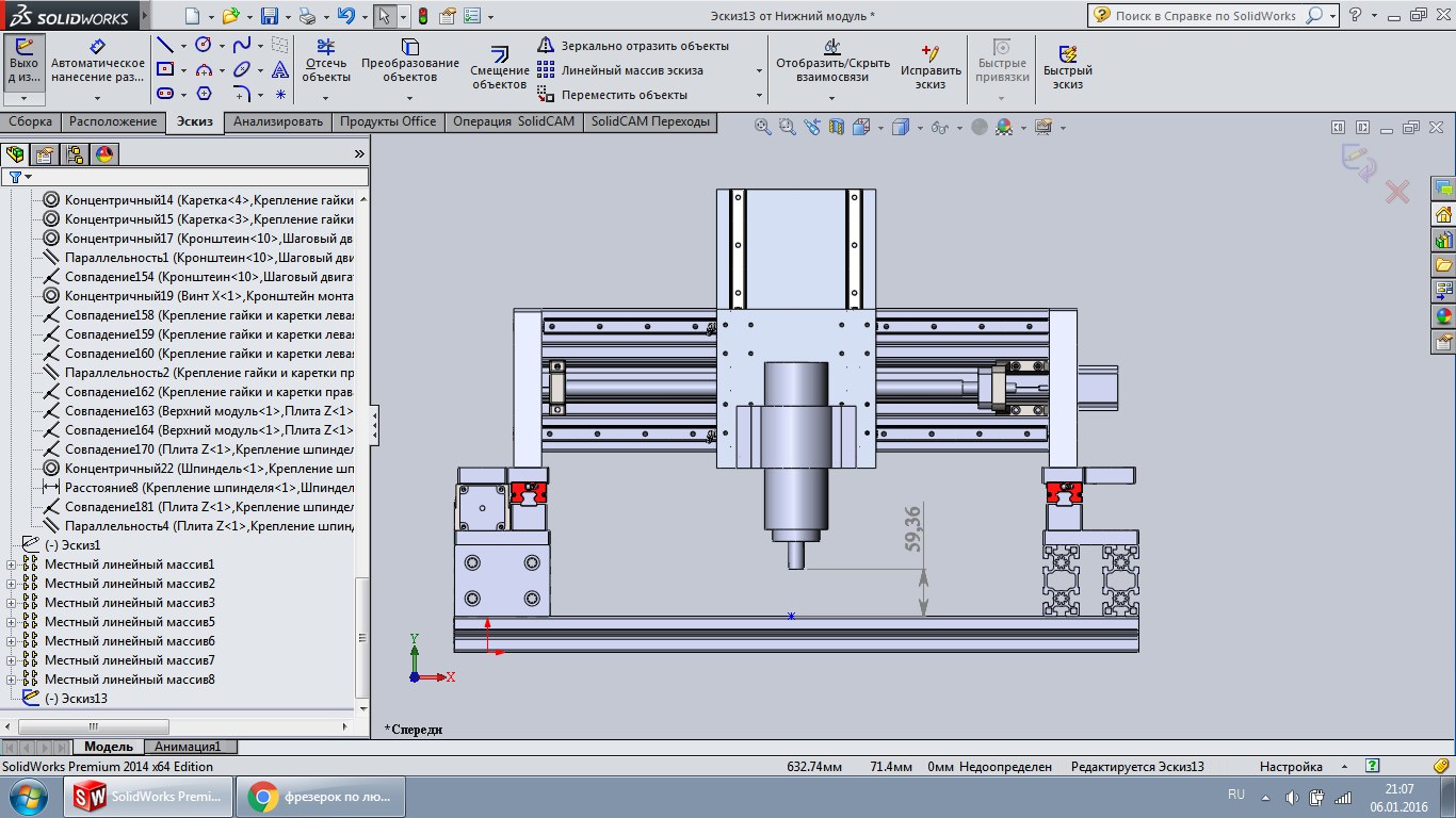

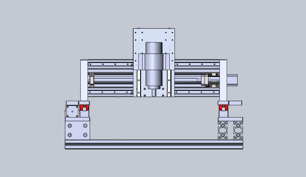

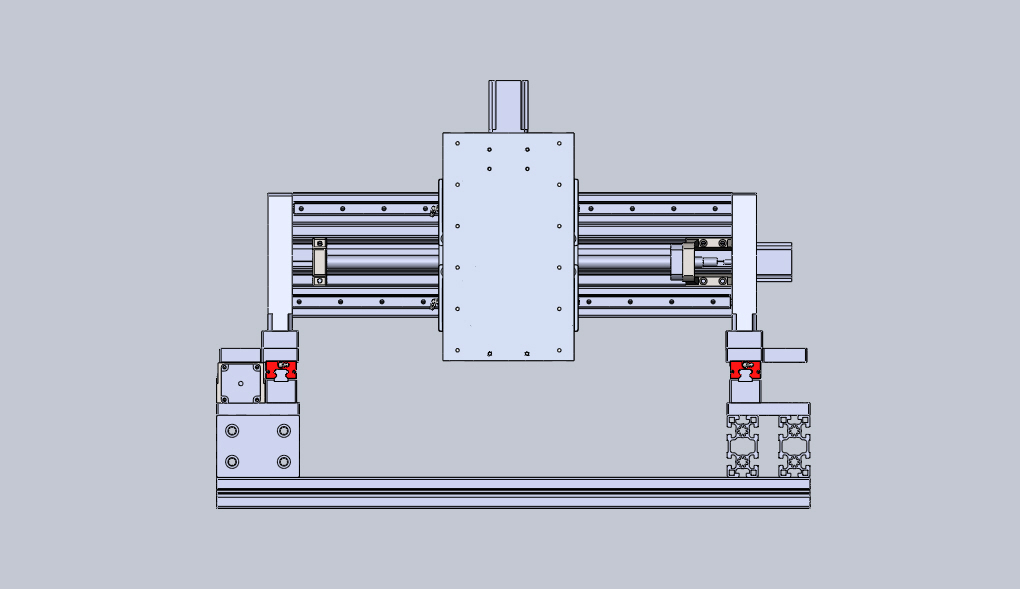

Сообщение IvIaCTeP »
Всем спасибо, кто не равнодушен к моему станку :hehehe: ;) :good:
ultrus писал(а):Не обижайся, я тоже к тебе с добром. Хочу, чтобы у тебя нормальный станок получился.
Критику воспринимаю адекватно. Если я был бы уверен в своем станке, на суд общественности не выставлял бы станок.
Теперь к делу.
Замечания вроде бы все устранил.
Что еще нужно подправить?
Может стенку подиума вперед выдвинуть, чтобы упор больше был?
PvW6ogiCLFc (1).jpg (4629 просмотров) <a class='original' href='./download/file.php?id=68122&mode=view' target=_blank>Загрузить оригинал (195.92 КБ)</a>
1.JPG (4629 просмотров) <a class='original' href='./download/file.php?id=68123&mode=view' target=_blank>Загрузить оригинал (108.52 КБ)</a>
WkvnkVcTXV8.jpg (4629 просмотров) <a class='original' href='./download/file.php?id=68124&mode=view' target=_blank>Загрузить оригинал (189.53 КБ)</a>

А не дешевле из плиты все фрезернуть
ход по зет должен позволять доставать до стола мелкой фрезой с 15мм вылетом и поднимать над нижней кромкой портала длинную 50мм фрезу и +запас 20мм вверх на переходы. плиты оси Z под 15й рельс достаточно 135мм
