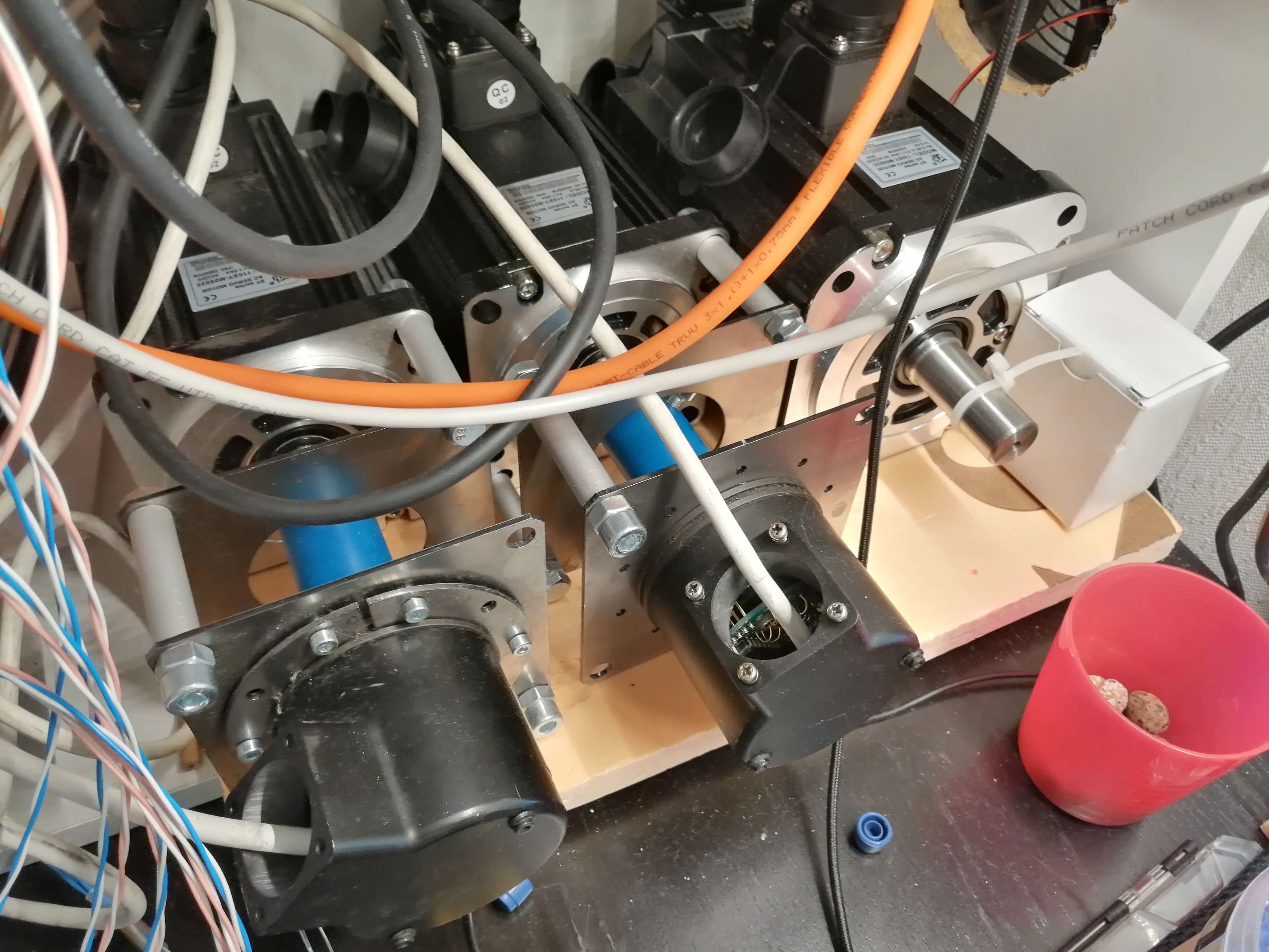

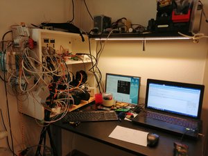

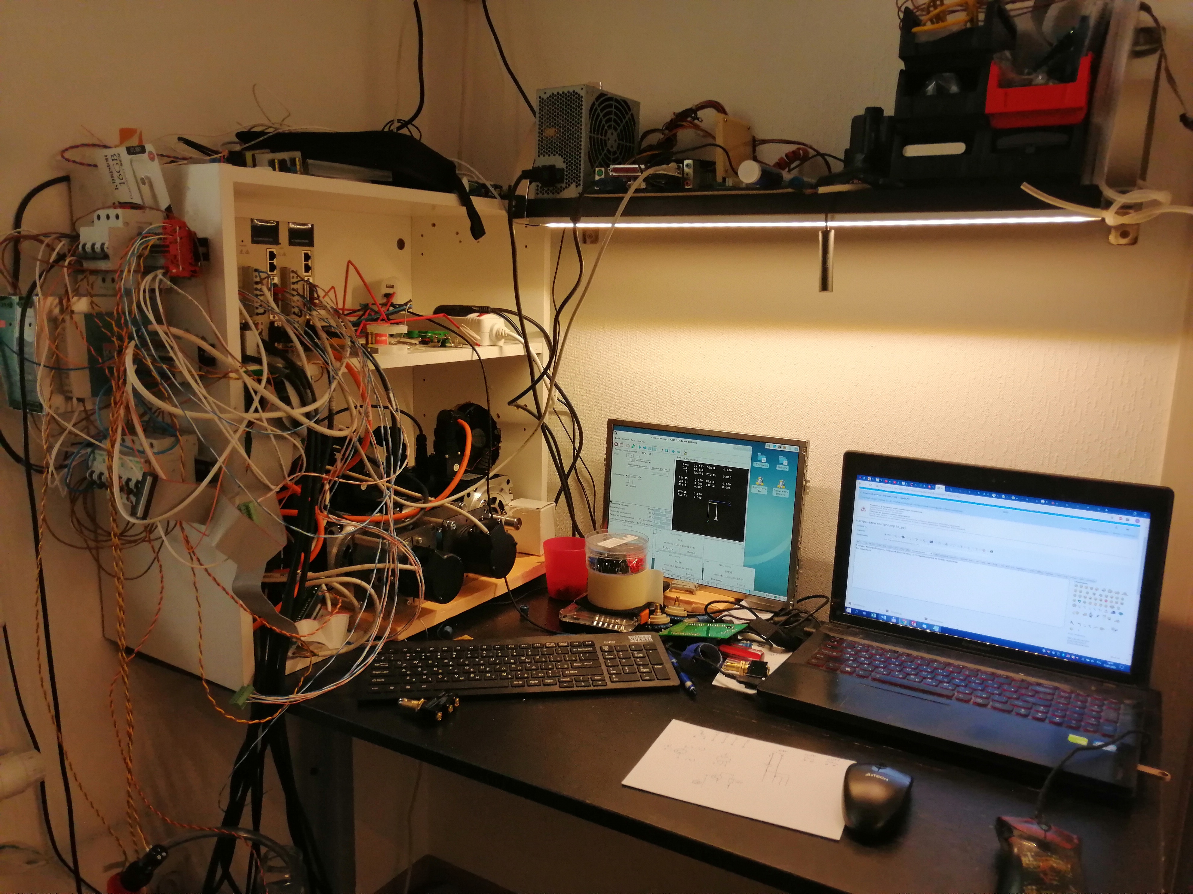

В общем, пока приболемши, собрал на дому систему. А тут ещё выходные на голову свалились.
Вот ковыряюсь.
IMG_20200405_185632.jpg (6611 просмотров) <a class='original' href='./download/file.php?id=179624&mode=view' target=_blank>Загрузить оригинал (4.11 МБ)</a>
IMG_20200405_185647.jpg (6611 просмотров) <a class='original' href='./download/file.php?id=179625&mode=view' target=_blank>Загрузить оригинал (3.83 МБ)</a>

Линукс с подключенными интернетами установился легко и непринуждённо.
Но джиттер на base-thread всё равно великоват: до 80к доходит, но в среднем держится на 15к.
На servo-thread вроде максимум 30к было.
Настраиваю систему токарную XZ + Spindle.
Юхаевские сервы. ОС по внешним энкодерам
На шпинделе в качестве энкодера выход с драйвера. Пока нет уверенности, что корректно завёл на него ОС.
На плате SD по всей видимости спалил транзистор на enable (P5) - с дуру туда питалово подал. Теперь он всегда "enabled" =))
Заметил тока сейчас, когда стал заводить этот сигнал.
dimedved
Сообщения: 75
Зарегистрирован: 28 ноя 2012, 22:22
Репутация: 20
Re: Настраиваем контроллер to_pci.
Сообщение dimedved »
Что-то не могу добиться работы SD.
Только что работала и - чупс.
Подключал так:
step0 - x.step
dir0 - x.dir
+5v - x./step + x./dir
step1 - z.step
dir1 - z.dir
+5v - z./step + z./dir
step2
dir2
AOUT, подсоединённый к третьему мотору - тож молчит.
UPD.
Тьфу ты, блин! Осенило только что - стоило только голову к подушке прислонить.
Я-то перенёс сигнал enable на Lpins.pin-00-out и пытаюсь запустить. :thinking:
На драйвере светится run, но enable на плате получается не активирован - вот и не выдаёт ничего плата... :idiot:
Поменял - заработало!
