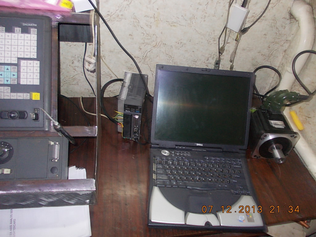

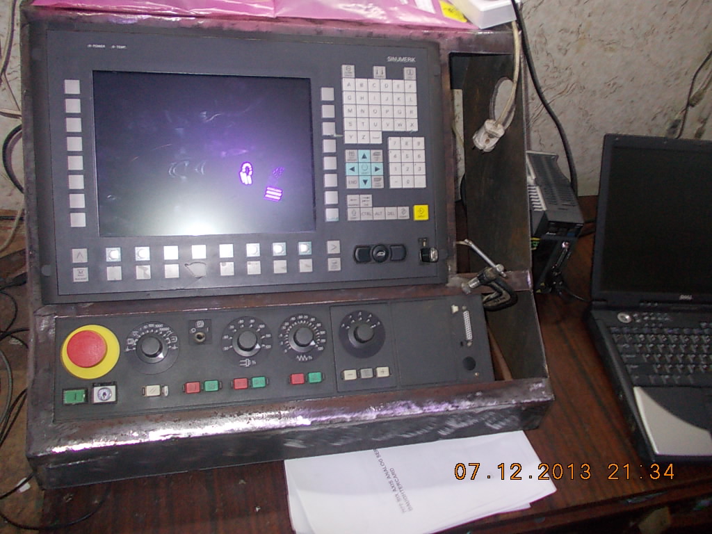

Сварил корпус под стойку, потихоньку буду сервы прикручивать

Re: Восстановление токарного 16К20Т1 ЧПУ
Сбоку панельки оставил место, пока не решил джойстик и РГИ(энкодеры) оставлю на станке или на панель вытащу, и вдруг кнопочки нужно будет добавить. Вообщем место под панельку.
Грызу гранит науки(мануал Дельты) :)

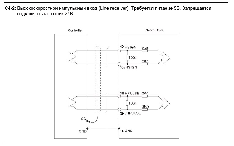

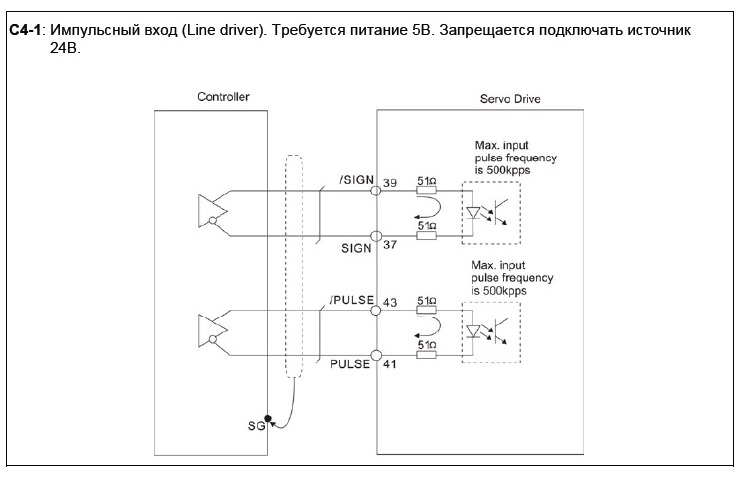

Маленькая засада у Дельты 2 входа один обычный один скоростной, куда сигналы степ/дир подключать :thinking: У Яскав был как бы один :hehehe:

ukr-sasha
Сообщения: 3343
Репутация: 2181
Откуда: Киев, Украина
Сообщение ukr-sasha »
А попробовать? Сгореть вроде не должно.

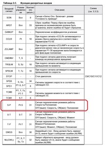

И есть еще засада
444.jpg (4014 просмотров) <a class='original' href='./download/file.php?id=22032&mode=view' target=_blank>Загрузить оригинал (225.99 КБ)</a>
Это типо можно к серве подвести степ/дир и +-10в и завести энкодеры в ЕМС. Подключаем к пину S-P выключатель. Щелк и станок работает по степ/диру или аналогу :hehehe:
