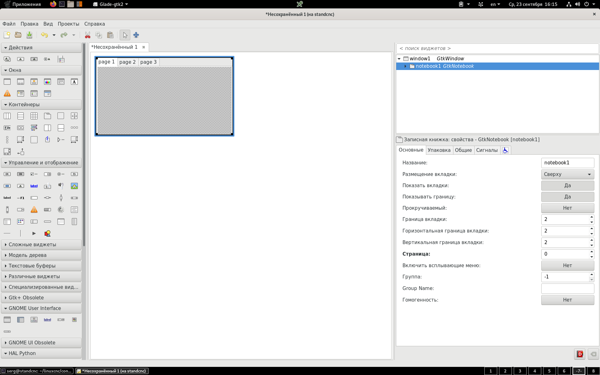

приветсвтую коллеги. не могу разобраться как сделать несколько вкладок дл панели gladevcp.
например как тут viewtopic.php?f=15&t=3991 в первом посте у ТС вкладки "spindle" и "sensors"
похожу что тут http://linuxcnc.org/docs/2.7/html/gui/g ... :hal-table описывается что то похожее на то что нужно, но даже с пеерводчиком понять смысла не могу.

так оно же само получается если две панели добавить
Re: GladeVCP и PyVCP для начинающих
Добавлено: 21 сен 2020, 23:07
Или GtkNotebook. Тогда можно делать один обработчик событий на все вкладки.

daiman444
alex_sar писал(а): так оно же само получается если две панели добавить
панель добавлена PyVCP.
Serg писал(а): Или GtkNotebook
это похоже на то что нужно. спасибо за наводку, буду разбираться

daiman444
alex_sar писал(а): 23 сен 2020, 15:24 Вы вот так вот делаете
http://linuxcnc.org/docs/html/gui/glade ... like_pyvcp
так наверное две не получится грузить
Да так делаю.
alex_sar писал(а): 23 сен 2020, 15:24 А вот так можно
http://linuxcnc.org/docs/html/gui/glade ... beding-tab
просто повторить EMBED_TAB_NAME и EMBED_TAB_COMMAND
можно наверное по аналогии попробовать GLADEVCP несколько раз написать. не пробовал
Так не подходит. Этот вариант для gmocappy приятное решение, в axis неудобно.
Хотелось бы вот так:
IMG_20200923_185130.jpg (6107 просмотров) <a class='original' href='./download/file.php?id=186389&mode=view' target=_blank>Загрузить оригинал (88.27 КБ)</a>
Или хотя бы так:
IMG_20200923_185703.jpg (6107 просмотров) <a class='original' href='./download/file.php?id=186390&mode=view' target=_blank>Загрузить оригинал (188.25 КБ)</a>
Gtknotebook очень похоже на то что нужно, но я не могу пока понять его в glade можно добавить или вручную надо писать?

В glade:
Снимок экрана от 2020-09-23 16-15-12.png (6102 просмотра) <a class='original' href='./download/file.php?id=186391&mode=view' target=_blank>Загрузить оригинал (169.43 КБ)</a>
