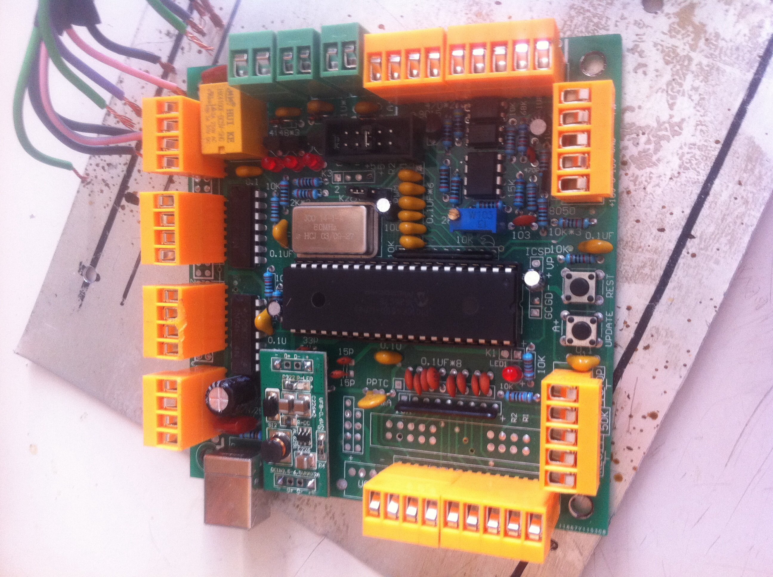

Борисыч писал(а):... разочарован мягко сказано!!!
на низких оборотах мотор дрожит просто пипец как!!! на планируемом питании 24в моторы греются ахринеть как!!!
снизил питание до 12в .. 10 минут и мотор в горячий рука не держит!
подсоединил драйвер на ТВ6600.. совсем другое дело. мотор значительно меньше греется.
кароче разница в работе драйверов вот!
https://www.youtube.com/watch?v=0tC_nve4prc
ТУТ НЕ СООТВЕТСТВИЕ! ДРАЙВЕРА ОКАЗАЛИСЬ НА tb67s109aftg.. ЧТО ПРИЯТНО УДИВИЛО!

Подскажите,пожалуйста! Как обеспечить питание платы,которая в 7 посту, двигателей и лазера, какой блок питания необходим и как его подключить? Подойдут ли подобные бп?

mypkacuk писал(а):Подскажите,пожалуйста! Как обеспечить питание платы,которая в 7 посту, двигателей и лазера, какой блок питания необходим и как его подключить? Подойдут ли подобные бп?
https://ru.aliexpress.com/item/New-12V- ... 7cd6mPenmD
https://www.aliexpress.com/item/High-qu ... 0.0.s7H0j8
блок питания выбирайте исходя из мощности двигателей (ток на фазу) и лазера, так же при выборе напряжения питания надо учитывать какой привод используется: если это ремень непосредственно на валу двигателя,а лазер мощьностью 2-3Ватт, то и 12В напряжения хватит, если же привод на винте и гайке, то для более менее скоростных перемещений можно поднять напряжение питания учитывая рабочее напряжение драйверов двигателей.

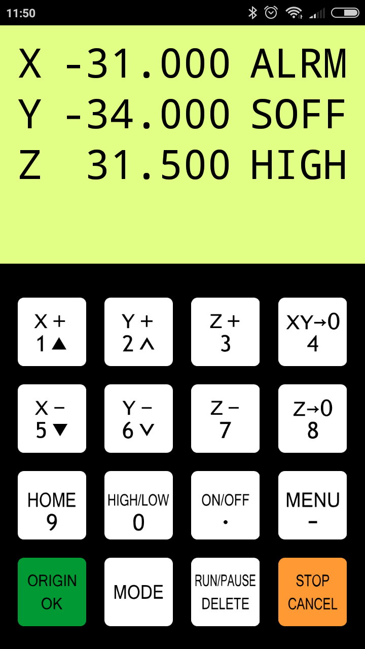

Сделал небольшой видеообзор на ещё один из проектов Артура - DroidCNC -программа для управлени чпу станками со смартфона по блютузу , в своё время его не восприняли всерьез , возможно сейчас пришло время так как сейчас без смартфона не куда , всё обсуждения только здесь - http://www.cnc-club.ru/forum/viewtopic. ... 86#p425286

Andrey_Pavkin писал(а): в своё время его не восприняли всерьез
А в ней что то изменилось?
Вот интересно, кто доверит выполнение коммерческого заказа сотовому телефону? некоторые из которых способны перезагружаться и глючить и без помощи сторонних приложений :)
А для хобби от компа не избавиться. УП где готовите то? Пак почему компом не управлять. Для GRBL есть бесплатные софтины на андроид. Опять же чем ваша лучше ?

Отличее только что телефоны почти догнали компьютеры , да и многие 3д принтеры работают с телефона , программа бесплатная , спорить не буду это моё мнение , когда есть выбор тоже хорошо :-) .

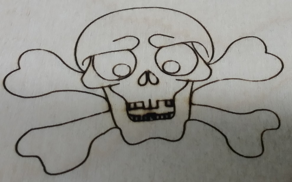

Выжигание по чёрному 25 мин.
