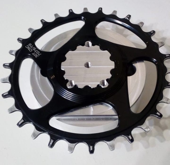

Добрый вечер товарищи ))
Потихоньку осваиваю PowerMill и свой станочек.
Подачи уже на 100%, режимы вроде понятны, но ссыкотно ещё.
Фрезернул 1 сторону звезды для фетбайка.
GXP Sram 20t.
Завтра вторую сторону.

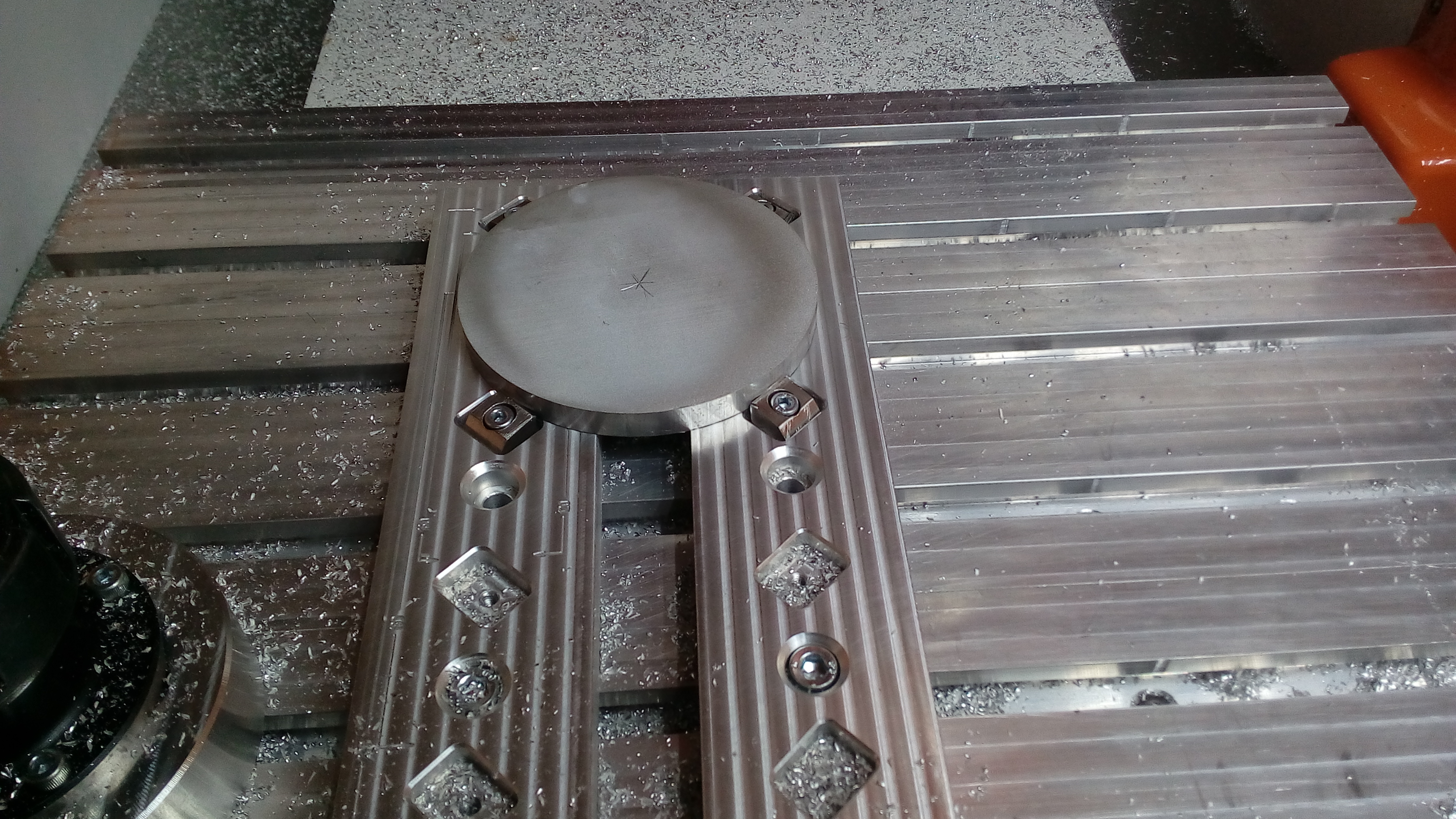

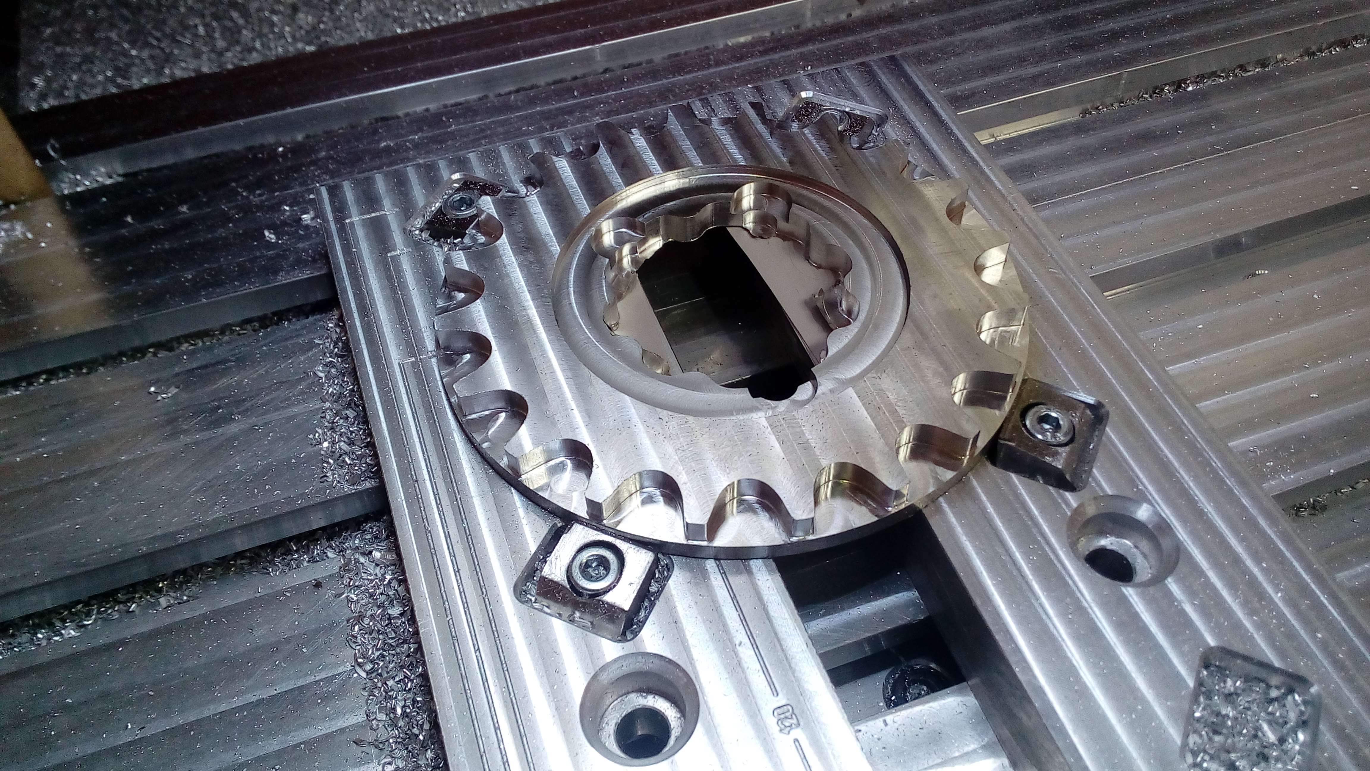

MisQzdI7N6Q.jpg (2168 просмотров) <a class='original' href='./download/file.php?id=153411&mode=view' target=_blank>Загрузить оригинал (583.66 КБ)</a>
IMG_20181222_182611.jpg (2168 просмотров) <a class='original' href='./download/file.php?id=153412&mode=view' target=_blank>Загрузить оригинал (3.55 МБ)</a>
IMG_20181227_185451.jpg (2168 просмотров) <a class='original' href='./download/file.php?id=153413&mode=view' target=_blank>Загрузить оригинал (3.95 МБ)</a>
https://youtu.be/0qvGUl18dOc
IMG_20181227_193641.jpg (2168 просмотров) <a class='original' href='./download/file.php?id=153414&mode=view' target=_blank>Загрузить оригинал (3.52 МБ)</a>
Приспособой доволен, вибраций нет, всё чётко.
Зажимает за 2.5мм.
MiteeBite PitBull M4
Re: Мелкий+ 400х300х150 с автосменой
Добавлено: 27 дек 2018, 19:09
ScrewDriver
Покажи, если не сложно, как оборотную сторону будешь зажимать.
Добавлено: 27 дек 2018, 19:16
cncfreak
ScrewDriver писал(а):Покажи, если не сложно, как оборотную сторону будешь зажимать.
Сделал приспособу.
Звёзды до 30т можно смело ставить.
IMG_20181227_194343.jpg (2153 просмотра) <a class='original' href='./download/file.php?id=153416&mode=view' target=_blank>Загрузить оригинал (3.21 МБ)</a>
IMG_20181227_194441.jpg (2153 просмотра) <a class='original' href='./download/file.php?id=153417&mode=view' target=_blank>Загрузить оригинал (3.46 МБ)</a>
Это 30т
Screenshot_20181227-221428~2.png (2150 просмотров) <a class='original' href='./download/file.php?id=153418&mode=view' target=_blank>Загрузить оригинал (446.42 КБ)</a>
Добавлено: 27 дек 2018, 19:21
ScrewDriver
cncfreak писал(а):Это 30т
Вибраций не будет при обработке с краю?
Какая толщина у такой звезды?
