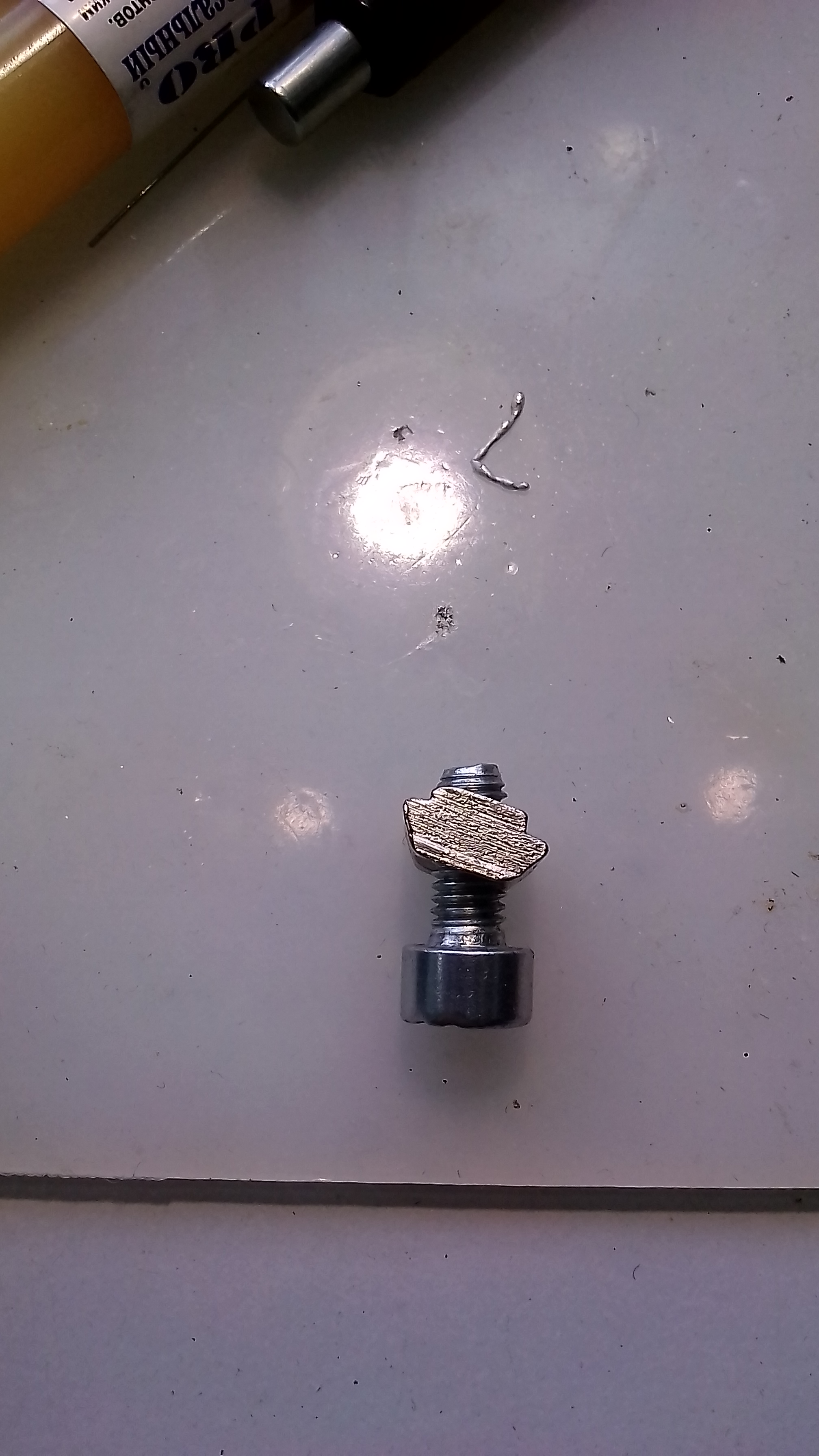

Поделюсь ужасом: :wtf: :attention:
1. Вторая партия (покупка), сухарей у того-же продавца выявила проблему.. про приколы с доставкой я уже писал.. Но вот процент брака выше.. из 100шт более 10 - брак.. причём резьба есть.. но сделана под углом к поверхности сухаря..
IMG_20171127_095637.jpg (3098 просмотров) <a class='original' href='./download/file.php?id=125574&mode=view' target=_blank>Загрузить оригинал (1.51 МБ)</a>
2. По причине №1, нехватило сухарей.. для фиксации подшипников стола.. (общее количество куплено - 150шт.)
3. Все соденения конструкции сделаны из "усиленных" сухарей. Получился толи панк, толи идин из героев фильма "восставшие из ада".
920x460.jpg (3098 просмотров) <a class='original' href='./download/file.php?id=125581&mode=view' target=_blank>Загрузить оригинал (96.77 КБ)</a>
IMG_20171128_205109.jpg (3098 просмотров) <a class='original' href='./download/file.php?id=125577&mode=view' target=_blank>Загрузить оригинал (3.01 МБ)</a>
IMG_20171128_205149.jpg (3098 просмотров) <a class='original' href='./download/file.php?id=125579&mode=view' target=_blank>Загрузить оригинал (2.12 МБ)</a>
IMG_20171128_205248.jpg (3098 просмотров) <a class='original' href='./download/file.php?id=125580&mode=view' target=_blank>Загрузить оригинал (2.55 МБ)</a>
4. Предметный стол.. это особая история.. в планах сделать из 20й фанеры на "большом брате".. но волей рока или "сглаза", (как извсетно.. деньги любят тишину"), он был повреждён при доставке...
По всей видимости грузчик ухватился за 86й движок.. который тягает тяжелую картеку по оси Х.. :pssdoff: :idiot: Предупреждали не однократной про движки.. в общем.. пока завис процесс :rail: кулачковой муфте тоже досталось.. обидно.. ведь когда я его забирал - гонял его с пульта.. :cry: :cry: :cry: а сразу проверить не удалось.. привёз уже ближе к 9 вечера.. пока подняли.. в общем.. увидел когда уже поздно было..
Короче.. предметный стол переживает очередную реинкорнацию пока прототип выглядит так..
IMG_20171128_205313.jpg (3098 просмотров) <a class='original' href='./download/file.php?id=125585&mode=view' target=_blank>Загрузить оригинал (2.25 МБ)</a>
IMG_20171128_205358.jpg (3098 просмотров) <a class='original' href='./download/file.php?id=125586&mode=view' target=_blank>Загрузить оригинал (2.54 МБ)</a>
IMG_20171128_205413.jpg (3098 просмотров) <a class='original' href='./download/file.php?id=125587&mode=view' target=_blank>Загрузить оригинал (2.26 МБ)</a>
Промежуточный итог:
1. Шум перемещения по оси X с выключенным шпинтелем стал "глухим и одно-тоннальным"
2. Уменьшился шум вибрации или резонанса от работающего на холоостом ходу 775го движка.
3. Возможно эфект "Плацебо", но стал тише работать "по воздуху" во время тестирования. Запитывался от ЛБП +24, а не от родного БП.
4. Финансовый затраты:
а. Сухари - 150шт, т.е. три пакета - 552,40 + 262,33 = 814,73
б. Линейные подшипники для стола - 509,15
в. Линейные подшипники с разрезом для осих Z - 262,25
г. Профиль 20*20 350мм 2 шт - 650,09
д. Линейные подшипники c разрезом на ось X - 318,37
е. По 100шт болтов, шайб, граверов, 10 мелких уголков и 4 больший - чек не сохранился.. в районе 600 руб..
Итого: грубо.. 3`155 руб к стоимости "макета" без лазера (13 276,51 руб.)... :thinking: вроде по мелочи.. а набежало..

Мелкие платы можно запиливать по краям - но мне нужны крупные и потому для меня зачёт ведётся по всему полю...
Добавлено: 29 ноя 2017, 13:28
Laplase
peratron писал(а):Конкретно ваш пример - он получен в какой зоне размещения заготовки по оси Х?
Ровно посередине X и по середине Y
Добавлено: 29 ноя 2017, 14:11
peratron
Laplase писал(а):Ровно посередине X и по середине Y
Станок - 2418?
Обороты 775?
Фреза?
Цанга?
