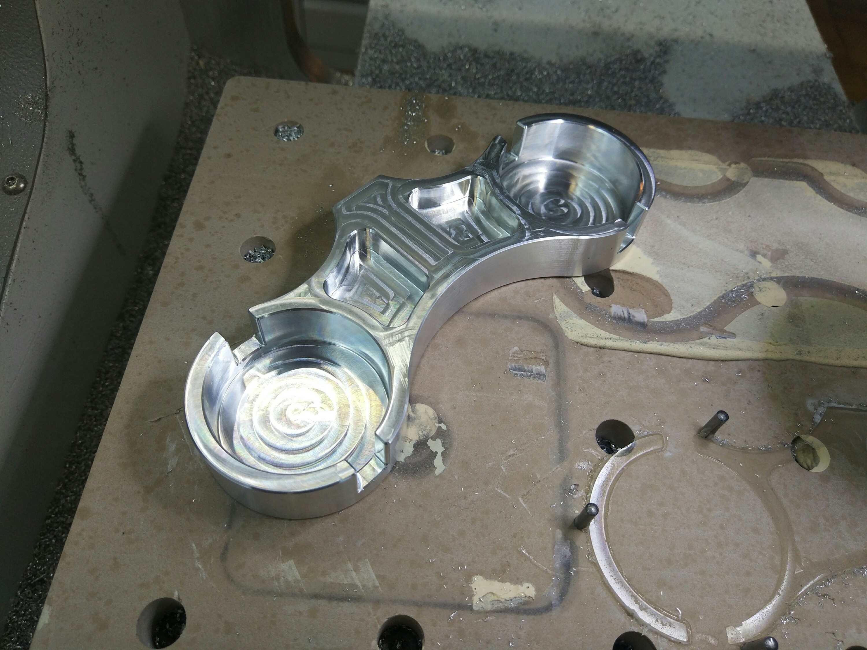

Не ну на суровом станке кондей вместо вентилятора наверно оправдан но в моем мелкостанке мощностью и размером с бытовой пылесос это лишнее.
Re: Мелкий станочек 300х200х100
Выпилил детальку. За вечер в шкафу 37 градусов.

В помещении сколько?
В помещении 23.

Макс, за какое время у тебя "уходит в ноль" жертвенный стол?
На моем 600х400 на 2 года хватило.

Если надо в тисках фрезеровать, то тиски тоже к жертвенному столу крепятся или он снимается?

frezeryga писал(а):На моем 600х400 на 2 года хватило.
Еще и мне осталось! :hehehe:
