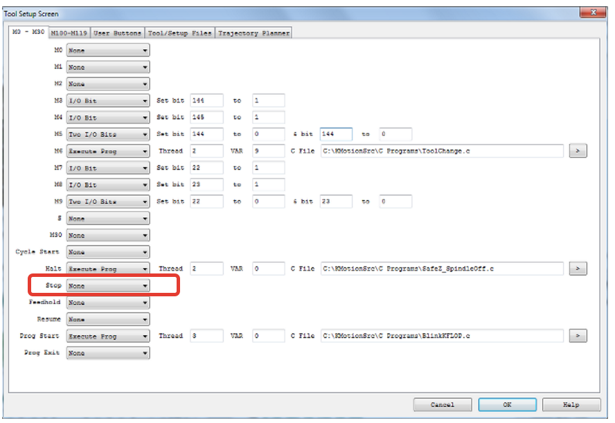

Smouk писал(а): По этому коду трудно сделать вывод. Есть код вызывающийся дополнительно при активации СТОП(либо переключение пинов и т.д.)?
Может не правильно понял. Но другой код не вызывается у меня (по крайней мере специально). При нажатии на стоп у меня должны выключиться усилители двигателей. При обычных действиях это происходит всегда, а после обнуления нет.
Код для реле, которое включает питание усилителей, может в ньом проблема? Или его нуж продублироваьт в коде для обнулени?
SetBitDirection(144,1);
for(;;) //loop forever
WaitNextTimeSlice();
if (ch0->Enable && ch1->Enable && ch2->Enable)
SetBit(144);
else
ClearBit(144);
ClearBit(145); // отключить шпиндель, разомкнув выход 145
return 0;

robinnn писал(а):При нажатии на стоп у меня должны выключиться усилители двигателей. При обычных действиях это происходит всегда, а после обнуления нет.
А покажите код "обнуления".
Так же можно скопировать часть кода в программу и в настройках KMotionCNC указать ее выполнение при команде "стоп", это решит проблему, но не покажет причину.

Решил проблему добавив в код обнуления
вот такой код
SetBit(144);
else
ClearBit(144);

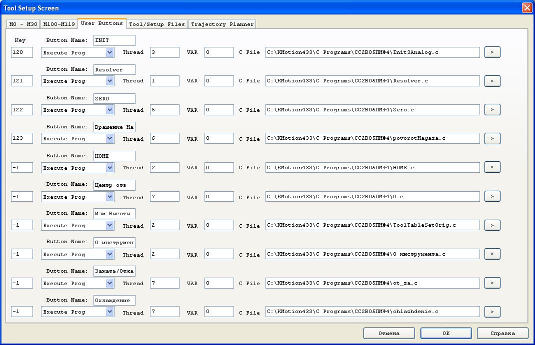

У меня как я понимаю похожая проблема. Решил объединить две кнопки: zero и resolver, что бы при включении нажимать одну, вместо двух. Все получилось, включается, НО.
Если нажать на стоп, а посте вновь init и двинуть ось - то она неконтролируемой начинает ехать! Причем со скоростью бол ще чем выставлен максимальный холостой ход! Решение пробьемы пока не найденно

Bes писал(а):У меня как я понимаю похожая проблема. Решил объединить две кнопки: zero и resolver, что бы при включении нажимать одну, вместо двух. Все получилось, включается, НО.
Так Вы код то хотя бы покажите сразу - обоих функций и скриншот окна настройки.

Smouk писал(а):Так Вы код то хотя бы покажите сразу - обоих функций
Код кнопки Zero

Код кнопки Resolver

Объединил их скопировав в одну. Между ними Delay на 2 секунды.
Код всех файлов брал из этого же форума)) и init тоже

Smouk писал(а):Не могла кнопка запуска резольвера быть повешена на 7 канал?
Подскажите новичку, где именно это можно посмотреть и сделать скриншот?
Цель оправдывает средства.
Smouk
Сообщения: 74
Зарегистрирован: 08 ноя 2016, 16:36
Репутация: 32
Re: Ввод в эксплуатацию ЧПУ системы на основе контроллера Kf
Сообщение Smouk »
Справа, сверху -> Tool setup.
Откроются настройки, перейдите на вкладку "User Button".
Тут указываются все пользовательские кнопки, номер канала (до 7) выполнения и путь к исполняемой программе. Если путь к программе не указан будет выполнена программа предварительно записанная к KFLOP для этого потока.

Скриншот окна, на сколько понимаю, 7 канал не используется нашими кнопками включения
Smouk писал(а):еще по файлу инит видно, что Вы не используете фильтры. Можно добавить к выходу(это крайний фильтр #2 справа в окне настроек) хотя бы фильтр второго порядка - ПИД надо будет проверить еще раз, но обычно это значительно улучшает поведение привода. Попробуйте, если будет время хотя бы на одной оси.
С фильтрами пока вообще не сталкивался, не знаю что такое и с чем едят, пока что хочу разобраться с включением, что бы рабочий не умер от страха, когда оси с ума сойдут :hehehe: :hehehe:
Скрин.JPG (6327 просмотров) <a class='original' href='./download/file.php?id=114501&mode=view' target=_blank>Загрузить оригинал (127.03 КБ)</a>

На первой странице настроек есть ли какая ни будь команда при запуск Stop?
Где это можно посмотреть? Но вроде всё стандартно, тот же аварийный грибок только программный так сказать.
Город Орск

Я поэтому емейл добавил на всякий случай :) Ну ок.
2017-06-22_10-08-04.png (6306 просмотров) <a class='original' href='./download/file.php?id=114506&mode=view' target=_blank>Загрузить оригинал (143.95 КБ)</a>
