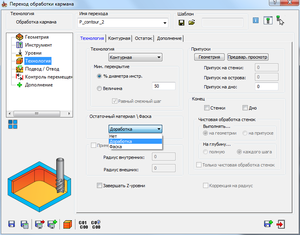

Пасибо! Наконец-то поиск выдал требуемое по слову "дообработка". Буду изучать.
Kopyloff
Сообщения: 387
Репутация: 117
Откуда: Первоуральск
Re: SolidCAM
Сообщение Kopyloff »
Вот так вот - не знаешь название одной операции - и не можешь найти требуемое очень долго. Подсказали нужное слово - пара минут и решение найдено:
дообработка.png (3472 просмотра) <a class='original' href='./download/file.php?id=47925&sid=22bb04123b18ff8c9e74206a020df94c&mode=view' target=_blank>Загрузить оригинал (81.58 КБ)</a>
Ещё раз - спасибо!

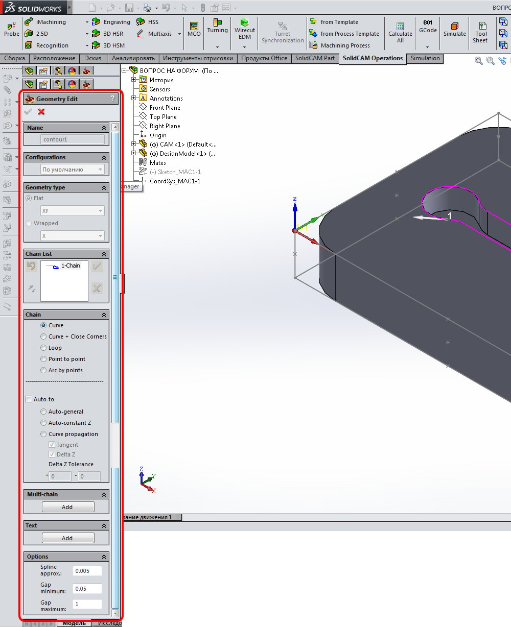

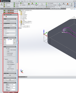

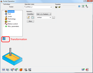

Я не нашёл таких настроек в геометрии :wik:
Безымянный.png (3429 просмотров) <a class='original' href='./download/file.php?id=47991&sid=22bb04123b18ff8c9e74206a020df94c&mode=view' target=_blank>Загрузить оригинал (118.98 КБ)</a>
А больше в геометрии никаких настроек нету, кроме трансформации, но это другое..
Безымянный1.png (3429 просмотров) <a class='original' href='./download/file.php?id=47992&sid=22bb04123b18ff8c9e74206a020df94c&mode=view' target=_blank>Загрузить оригинал (46.13 КБ)</a>

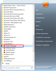

Re: SolidCAM
Kopyloff писал(а):Вообще - только после твоего вопроса заметил что солидворкс у меня русский, а солидкам - английский
123.png (3422 просмотра) <a class='original' href='./download/file.php?id=47997&sid=22bb04123b18ff8c9e74206a020df94c&mode=view' target=_blank>Загрузить оригинал (86.71 КБ)</a>
Kopyloff
Сообщения: 387
Репутация: 117
Re: SolidCAM
Спасибо тебе, мил человек, теперь и у меня солидкам по-русски заговорил :D

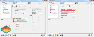

Безымянный2.png (3414 просмотров) <a class='original' href='./download/file.php?id=48007&sid=22bb04123b18ff8c9e74206a020df94c&mode=view' target=_blank>Загрузить оригинал (64.96 КБ)</a>
Re: SolidCAM
теперь видно где доработка есть :)
Kopyloff
Сообщения: 387
Репутация: 117
Re: SolidCAM
Да, есть только отличие в русской и английской версиях: в английской выбираешь в выпадающем меню "Rest" - и появляется новая вкладка "Rest". В русской выбираешь "Доработка" - и появляется вкладка "Остаток" :D Трудности перевода, чё :)
