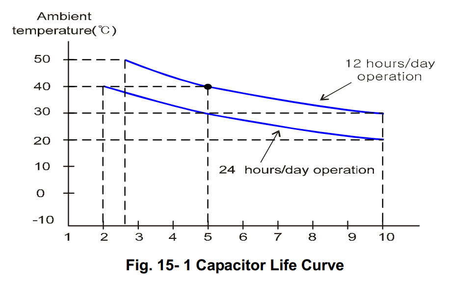

Re: Мелкий станочек 300х200х100
frezeryga писал(а):А какая нормальная температура должна быть?
я тебе лучше вот такой график покажу из мануала на частотник (Hyundai N700), а ты уж сам выводы делай.
Capacitor Life Curve.png (2710 просмотров) <a class='original' href='./download/file.php?id=117405&mode=view' target=_blank>Загрузить оригинал (42.17 КБ)</a>
По горизонтальной оси - ресурс в годах.

А что, в мануале на частотник прям вот такой график "жизненного цикла КОНДЕНСАТОРА"???
Ну а по делу если, то ведь даже при 40 градусах проживет 5 лет при 12 часовой работе. При такой загрузке там не только и не столько электроника ведь поизносится. Да и отобъется ;)
Kiriller писал(а):А что, в мануале на частотник прям вот такой график "жизненного цикла КОНДЕНСАТОРА"???
Не люблю быть голословным :) Поэтому вот:
N700.pdf
(4.52 МБ) 825 скачиваний
Страница 153.

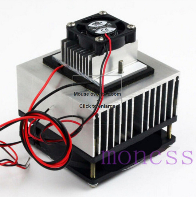

Пропили дырку в ящике и вставь вот такую приблуду: https://id.aliexpress.com/item/Thermoel ... .56.3fo3Xa
2017-08-03 14-14-1.jpg (2577 просмотров) <a class='original' href='./download/file.php?id=117416&mode=view' target=_blank>Загрузить оригинал (259.82 КБ)</a>
Правда понадобится ещё один блок питания на 6 ампер. ;)
Если маловато будет, можно впендюрить такой: https://ru.aliexpress.com/item/DIY-refr ... st=ae803_3
Этот сам юзал, реально снижает температуру на 10 градусов в ящике 200х500х400 мм. Но уже 20 ампер БП будет нужен.

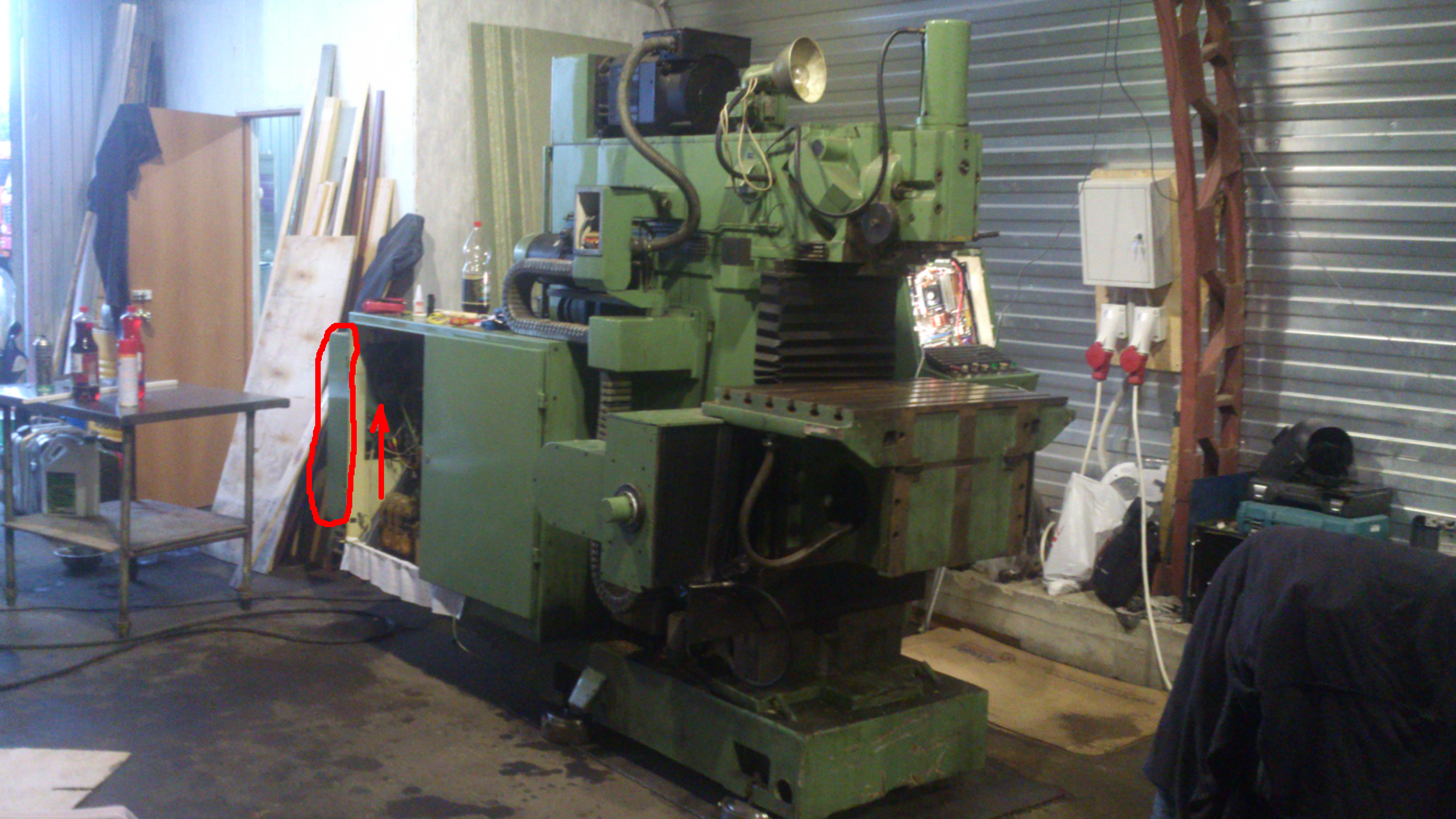

Фердинанд Порше

ultrus писал(а):реально снижает температуру на 10 градусов в ящике 200х500х400 мм.
При каком тепловыделении в ящике?
Да вы чо какие 20 ампер? У меня на моторы 10 стоит.
frezeryga писал(а):Климатконтроль надо в помещении а не в станке.
Хоть это и не такой продуманный станок как твои, но думаю как пример климатконтроля (с кондеем) лишь электрического шкафа сгодится...
DSC_5590.jpg (2549 просмотров) <a class='original' href='./download/file.php?id=117419&mode=view' target=_blank>Загрузить оригинал (2.2 МБ)</a>

Очень расточительно. Вот же https://ru.aliexpress.com/item/PURSWAVE ... st=ae803_1
