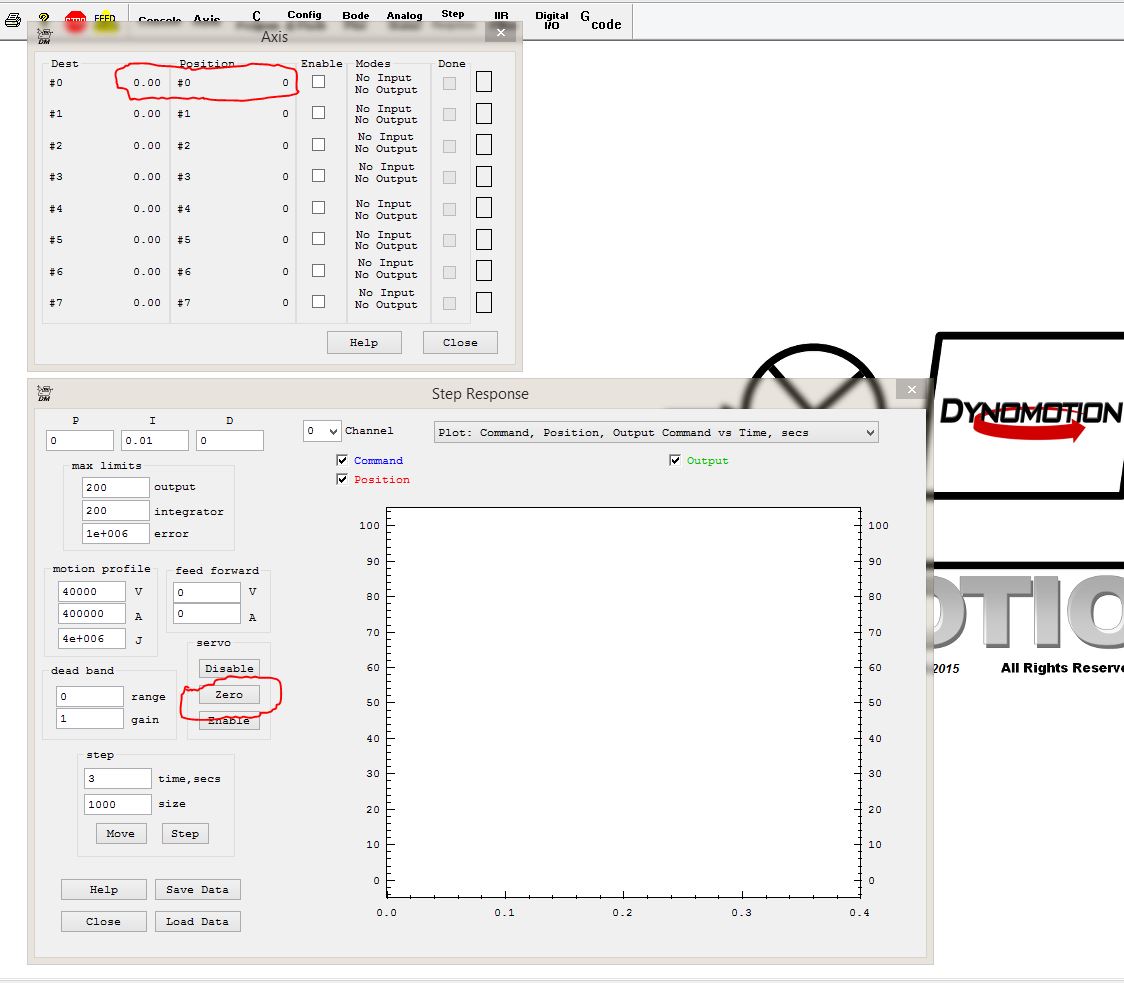

В Кмоушн значения на вкладке AXIS обнуляются нажатием кнопки ZERO на вкладке STEP RESPONSE
зеро.JPG (6579 просмотров) <a class='original' href='./download/file.php?id=107958&mode=view' target=_blank>Загрузить оригинал (121.03 КБ)</a>
а как это можно сделать из Кмоушн CNC?

а зачем вам это нужно из под цнц?

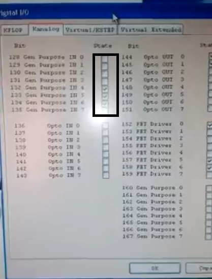

Подскажите пожалуйста.
Подключил плату, работает вроде нормально, но при включении шпинделя и начале движения выбивает концевик той оси, которая двигается.
Посмотрел в окно мониорнга входов и выходов и заметил, что переодически срабатвают разные входы, а при включении шпинделя срабатывают и входы на концевиках. Все концевики механические. подключил "массу" к плате, часть срабатываний ищезло, но концевики все равно срабатывают.
В чем может быть проблемма?
Тут видео. https://yadi.sk/i/W82dhxgd3GjBeN

robinnn писал(а):но при включении шпинделя
robinnn писал(а):что переодически срабатвают разные входы,
robinnn писал(а):подключил "массу" к плате, часть срабатываний ищезло, но концевики все равно срабатывают.
Помехи прут.
А станок заземлен? Частотник заземлен?
robinnn писал(а):но концевики все равно срабатывают.
Концевики какие? Мож им требуется поставить подтягивающий резистор?

aftaev писал(а):А станок заземлен? Частотник заземлен?
Стойка станка промышленная, но страя. Заземление вроде есть, но делал его не я, по этому сейчас перепроверяю все что может быть причиной.
aftaev писал(а):Концевики какие? Мож им требуется поставить подтягивающий резистор?
Концевики нормально- открытые. Напряжение 24В, маркеровку не скажу, они родные от станка.
Читал, что людям помогало феритовое кольцо использовать для провода от частотника к шпинделю, но там нужно провода вокруг него обкрутить. У меня так не выйдет, провода "надежные". Может есть еще способы какие по подавлению помех. Хочу просто узнать все возможные ньюансы.

Было такое. Поборол.
1. Хороший экранированный кабель от частотника к шпинделю. Заземление (экран) со стороны шпинделя - если шпиндель (стол) заземлен.
Если нет, то со стороны частотника. (Мое личное наблюдение - отличается от классики).
2. На входе и выходе (сеть 220 вольт) питания частотника ферритовые кольца. Один-два оборота провода вокруг кольца. Либо, если толстый кабель - просто надеть на него кольцо.
Выскакивали постоянно ошибки срабатывания концевиков. Извелся. Выполнил первый пункт, срабатывания стали реже. Поставил кольца на питание и все отлично.
Пробовал заземлить частотник - выбивает автомат (это мой частный случай).

Robston писал(а):2. На входе и выходе (сеть 220 вольт) питания частотника ферритовые кольца. Один-два оборота провода вокруг кольца. Либо, если толстый кабель - просто надеть на него кольцо.
Кольца ставили на кабель питания частотника или кабеля от частотника к шпинделю? какие кольца ссылку покажите для примера.

При работе часто включаются и выключаются входы Gen Purpose in, это тоже наводки? На что они могут повлиять?
10102.jpg (6498 просмотров) <a class='original' href='./download/file.php?id=108433&mode=view' target=_blank>Загрузить оригинал (51.46 КБ)</a>

наводки. по уму надо подтянуть либо к земле, либо к ref неиспользуемые io (учитывая что некоторые к +5, некоторые к +3,3)

donvictorio писал(а):наводки. по уму надо подтянуть либо к земле, либо к ref неиспользуемые io (учитывая что некоторые к +5, некоторые к +3,3)
По уму конечно надо, но вот ставил такую же плату в аналогичній станок, то вообще без проблем было. Сейчас делаем заземление с нуля, может поможет.

Заземление сделали с нуля, не помогло.
Заметил, что при отключении ноля датчиков на входах платы помех от шпинделя не наблюдается.
И при включеном ноле но без питания усилителей и двигаттелей - тоже помех нет.

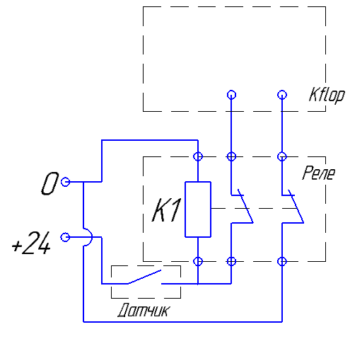

Как вариант решил поставить реле между концевиком и платой (размыкаются сразу и 0 и +24 (сигнал) ). Но может кто посоветует еще какие решения?
Датчики.png (6255 просмотров) <a class='original' href='./download/file.php?id=110490&mode=view' target=_blank>Загрузить оригинал (13.8 КБ)</a>
И по поводу "подтягивания" к земле, каим образом это лучше осуществить? Хочу хотя б входы для датчиков сделать попробовать
Re: Ввод в эксплуатацию ЧПУ системы на основе контроллера Kf
Извиняюсь что влажу, суть проблемы не читал, НО! Параллельно обмотке реле нужно ставить диод, любой маломощный, типа 1n4004-4007 или 1n4148

robinnn писал(а):При работе часто включаются и выключаются входы Gen Purpose in, это тоже наводки? На что они могут повлиять?
Если раздражает можно на эти входа подать питание и они всегда будут "1". На остальное это никак не влияет. Техника вокруг силовая, поэтому все болтающиеся входа и должны себя так вести.
