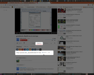

Сообщения: 22776
Re: Gcodetools - plug-in Inkscape для экспорта в Gcode
Там внизу видео есть полоска с точным указанием минута:секунда. Если смотреть это видео на ютюбе - там будет кнопка ссыдка на видео с точным временем. Лучше всего сделай такую ссылку!
Снимок-73.png (3293 просмотра) <a class='original' href='./download/file.php?id=23462&mode=view' target=_blank>Загрузить оригинал (353.79 КБ)</a>
WWW116
Сообщения: 205
Зарегистрирован: 14 янв 2014, 16:31
Сообщение WWW116 »
А для чего эта ссылка нужна?

Если это насчёт #923, то я разобрался.
