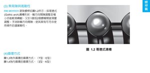

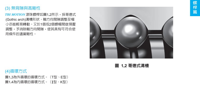

Шлифованные винты бывают с двумя вариантами профиля - для натяга двойной гайкой и для натяга подбором шариков:
Снимок экрана от 2018-09-17 00-44-55.png (2345 просмотров) <a class='original' href='./download/file.php?id=146424&mode=view' target=_blank>Загрузить оригинал (31.81 КБ)</a>

Я в курсе. Только второй вариант(который используется в ШВП TBI) ничуть не исключает натяга двойной гайкой.
1.jpg (2296 просмотров) <a class='original' href='./download/file.php?id=146440&mode=view' target=_blank>Загрузить оригинал (38.79 КБ)</a>

Darxton писал(а):Я в курсе. Только второй вариант(который используется в ШВП TBI) ничуть не исключает натяга двойной гайкой.
Я про то, что попытка натянуть заменой шариков ШВП с дорожками по первому типу обычно и приводит к мертвому ходу при отсутствии люфта.

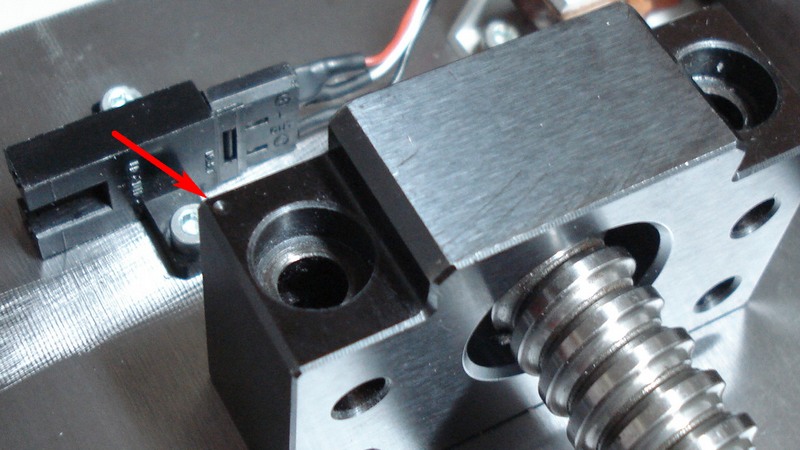

bez_lufta.jpg (2156 просмотров) <a class='original' href='./download/file.php?id=146499&mode=view' target=_blank>Загрузить оригинал (100.21 КБ)</a>

Ирония судьбы. Единственные реально безлюфтовые опоры - это самые дешевые китайские, в которые мы ставим те самые кольца. Вот их действительно можно натянуть до полного отсутствия люфта...

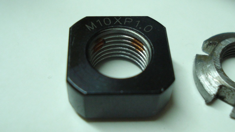

Более того чтоб не повредить резьбу на ШВП под винтами гайки бронзовые вставки. На каждой из сторон стоит метка, я так понимаю, для правильной ориентации при расстачивании.
1.jpg (2050 просмотров) <a class='original' href='./download/file.php?id=146527&mode=view' target=_blank>Загрузить оригинал (82.61 КБ)</a>
2.jpg (2050 просмотров) <a class='original' href='./download/file.php?id=146528&mode=view' target=_blank>Загрузить оригинал (107.21 КБ)</a>
