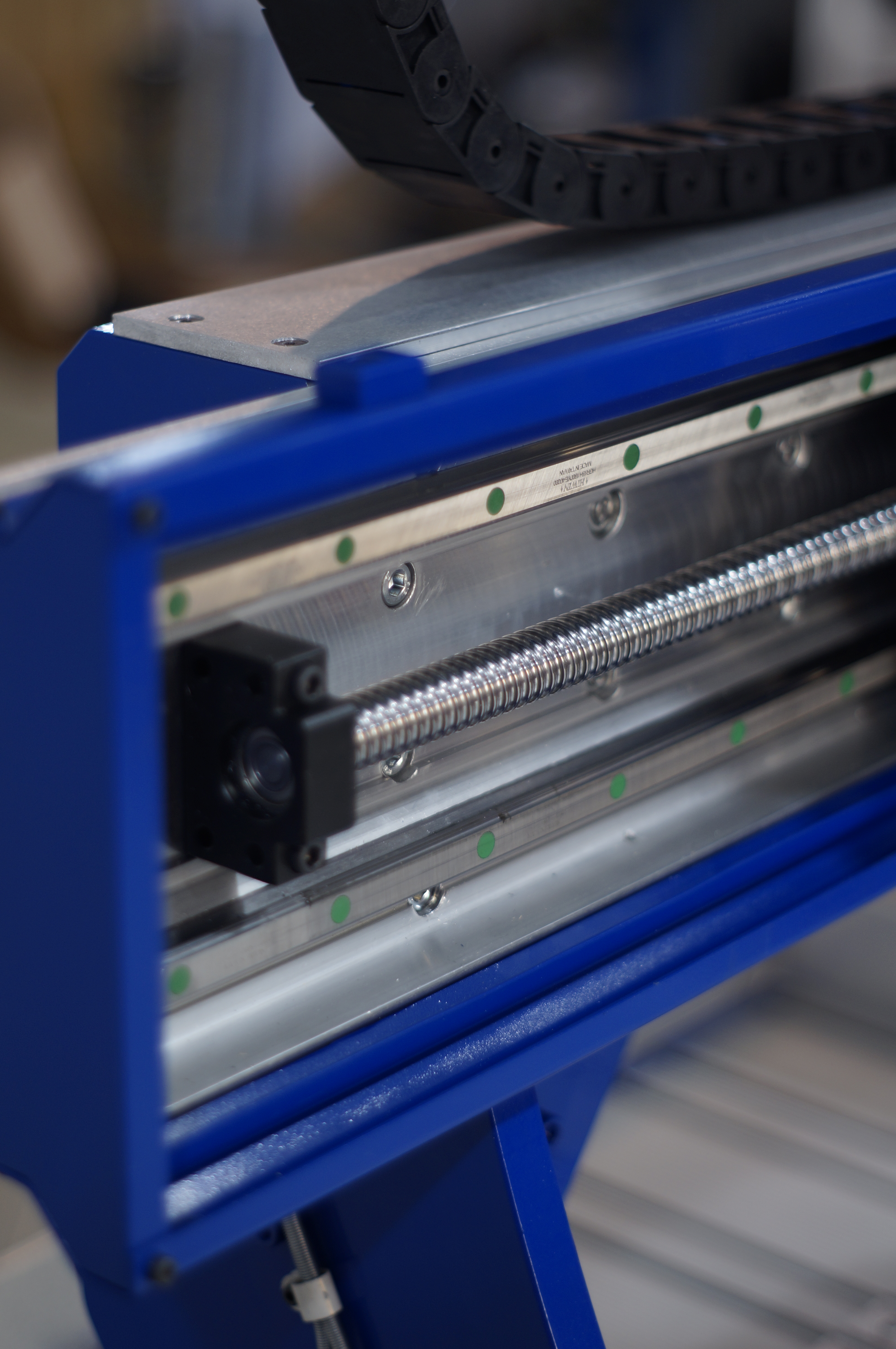

Что касается опор подшипников ШВП, в этом явное наше упущение (сборщик отнесся халатно к сборке станка) и на момент проверки станка перед отправкой визуальных нарушений и дефектов не было.
Сейчас на производстве проводится тщательная проверка на каждом этапе сборки от выбора профиля до запуска станка и дальнейшей передачи станка покупателю. А также добавились дополнительные тесты станка для выявления и устранения (при наличии) недочетов в конструкции, а именно:

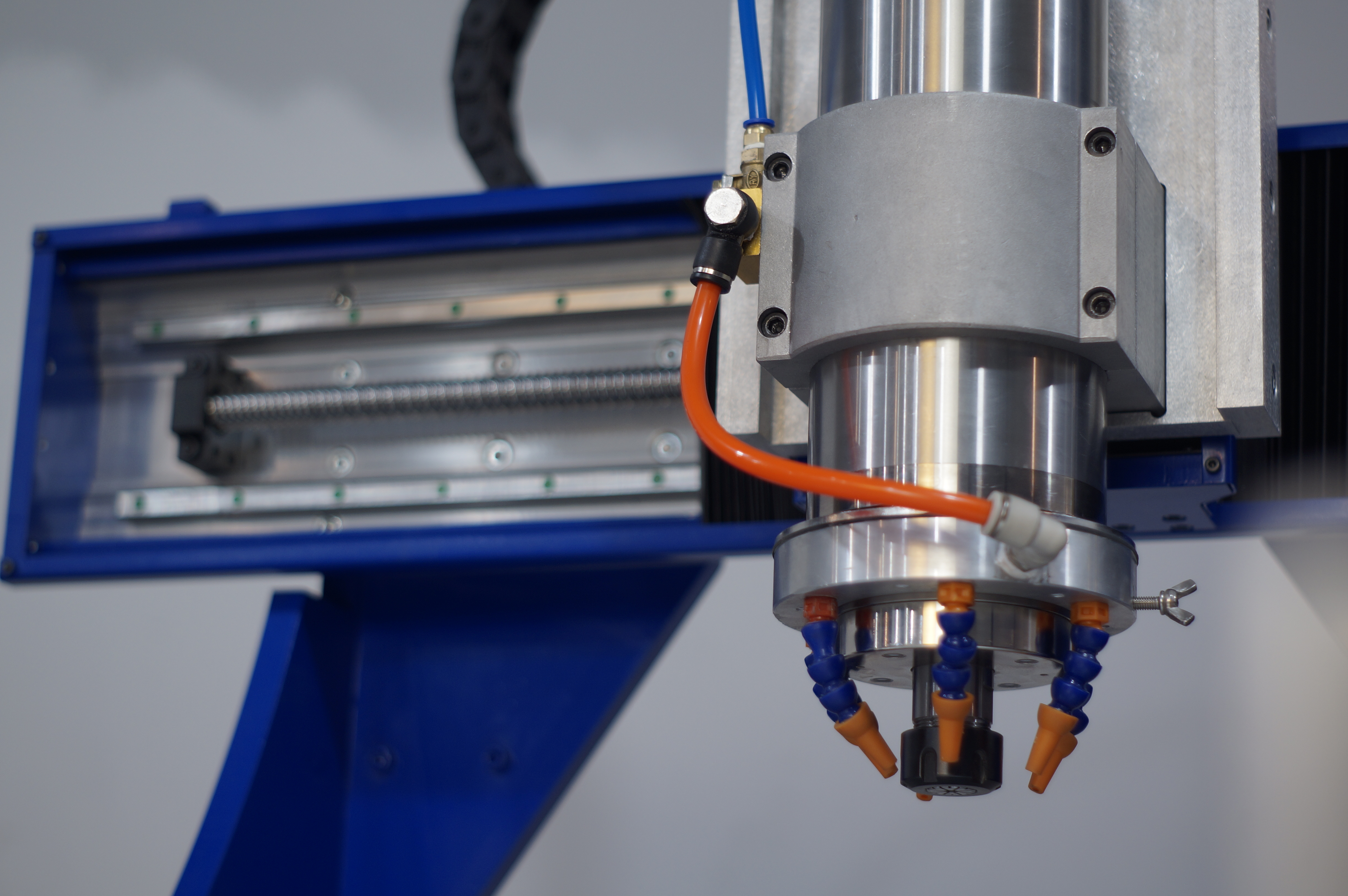

ИНСАЙД ДЛЯ ЧИТАТЕЛЕЙ ДАННОЙ ВЕТКИ!Шпиндель 5.5 кВт (3816 просмотров) <a class='original' href='./download/file.php?id=177063&mode=view' target=_blank>Загрузить оригинал (2.93 МБ)</a>
