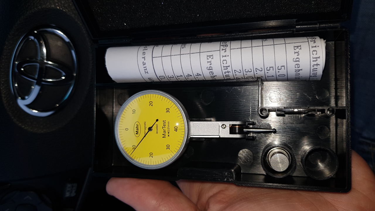

Иду такой по улице... смотрю лежит коробочка. :hehehe:
Чувствую к китайским индикаторам не вернуть больше....
2020-02-04 10-59-21.JPG (7112 просмотров) <a class='original' href='./download/file.php?id=176236&mode=view' target=_blank>Загрузить оригинал (678.55 КБ)</a>

hmnijp
ScrewDriver писал(а):чувствую к китайским индикаторам не вернуть больше....
После того как случайно пару раз ушатываешь хороший подороже - жаба требует вернуть китайский для черновых работ)
Но по "весу" - да - небо и земля.

ScrewDriver
hmnijp писал(а): После того как случайно пару раз ушатываешь хороший подороже - жаба требует вернуть китайский для черновых работ)
Даже китайский жалко. Да я тут ушатал китайский за 2 тысячи рублей - shahe. Не покупал дешевые по цене семячек, все же точное оборудование.
Глядь, а то что выше стоит 4800р с ндс. И дюже призадумался - а надо ли оно мне хрустеть китайским....
Если кому надо - в норгау распродажа именно этих ИРБ по 4800.
