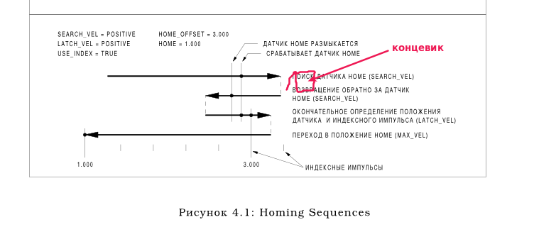

Re: Восстановление токарного 16К20Т1 ЧПУ
PKM писал(а):Не нашел - значит энкодер сломался.
и что дальше будет искать до бесконечности аль ошибку выбросит?
nkp писал(а):до концевика...
3его концевика то нет :)
Наезжает на первый концевик, потом ищет Z метку не нашел, дальше только упор в станину :)

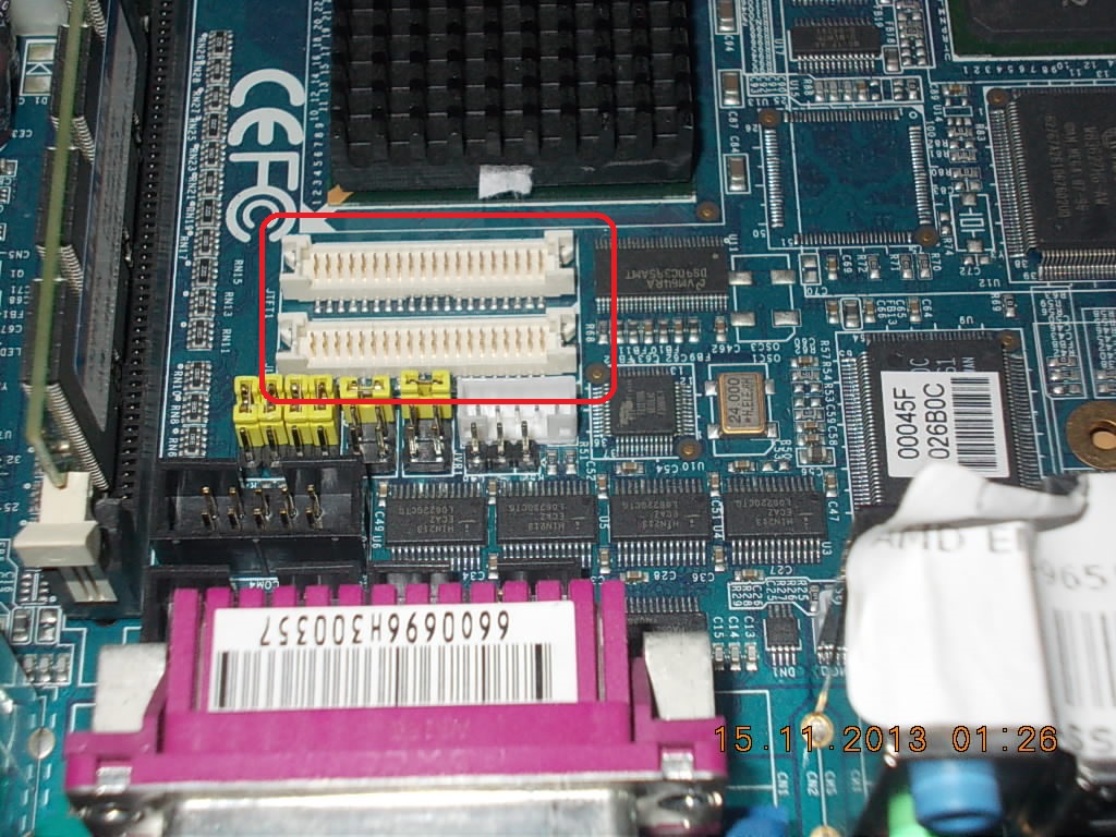

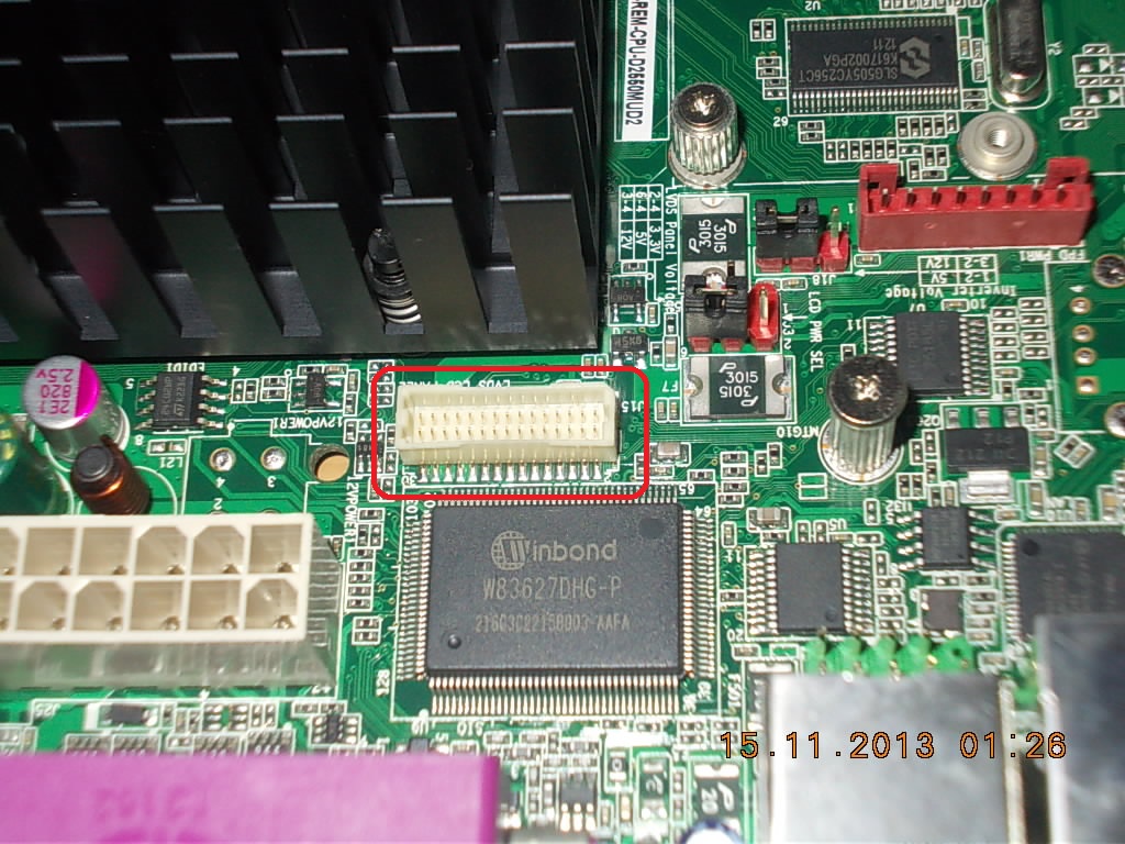

Кто нибудь знает имя этих разъемов
DSCN2243.JPG (3900 просмотров) <a class='original' href='./download/file.php?id=20965&mode=view' target=_blank>Загрузить оригинал (329.19 КБ)</a>
DSCN2244.JPG (3900 просмотров) <a class='original' href='./download/file.php?id=20966&mode=view' target=_blank>Загрузить оригинал (325.02 КБ)</a>
На одной мамке они 30пин, на другой 40пин эти разъемы для LVDS хочу попробоват туды сунуть монитор который в стойке Сименса :)
nkp писал(а):а куда он делся????
Едим справа налево: наезжаем на концевик (микровыключатель) грубо находим НОМЕ, далее едим и ищем в том же направлении Z метку, не нашли что будет?

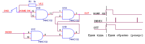

aftaev писал(а):Допустим станок наехал на микровыключателль - сработал, дальше ищет Z метку, не нашел и что ЕМС будет ехать до Сибири?
Тогда нужно пожертвовать еще одним входом и на него завести микрик непосредственно. Логику настроить так, чтобы по срабатыванию концевика станок проезжал определенное расстояние и, если не придет точный хоум, уходил в Авост.
Ну, или поставить железные лимиты - тоже на Авост. Или по упору в станину - рассогласование, превышение тока сервы.
PKM писал(а):1. Можно после срабатывания концевика искать индекс в противоположную сторону. Я так и делаю.
Только надо будет малость схему изменить. Или просто сделать, чтобы индексная метка находилась в пределах гистерезиса концевика.
PS: А что, у серв индекс такой капризный - сегодня есть, а на новолуние пропадает? :hehehe:
aftaev писал(а):вдруг проводок отвалится от сервы :)
А вдруг метеорит на Шымкент упадет? :hehehe:
Чтобы схема работала при обратном движении на уточнение по индексу, достаточно изменить полярность сигнала HOME SW - то есть использовать нормально разомкнутые контакты либо поставить инвертор.
Номе с реверсом.PNG (6.6 КБ) 3847 просмотров
Ну и надо знать, какая полярность индекса у сервы, и если отрицательная - выбросить инвертор на U1C
Последний раз редактировалось Сергей Саныч 15 ноя 2013, 09:51, всего редактировалось 1 раз.
Лучше инвертор и оставить хоум в НЗ
nik1 писал(а):Лучше инвертор и оставить хоум в НЗ
По просьбам трудящихся подправил схему :)
Сообщение PKM »
Serg-tmn писал(а):Только надо будет малость схему изменить. Или просто сделать, чтобы индексная метка находилась в пределах гистерезиса концевика.
В LCNC это уже предусмотрено, нужно просто изменить знак HOME_LATCH_VEL
Спасиб :good:
