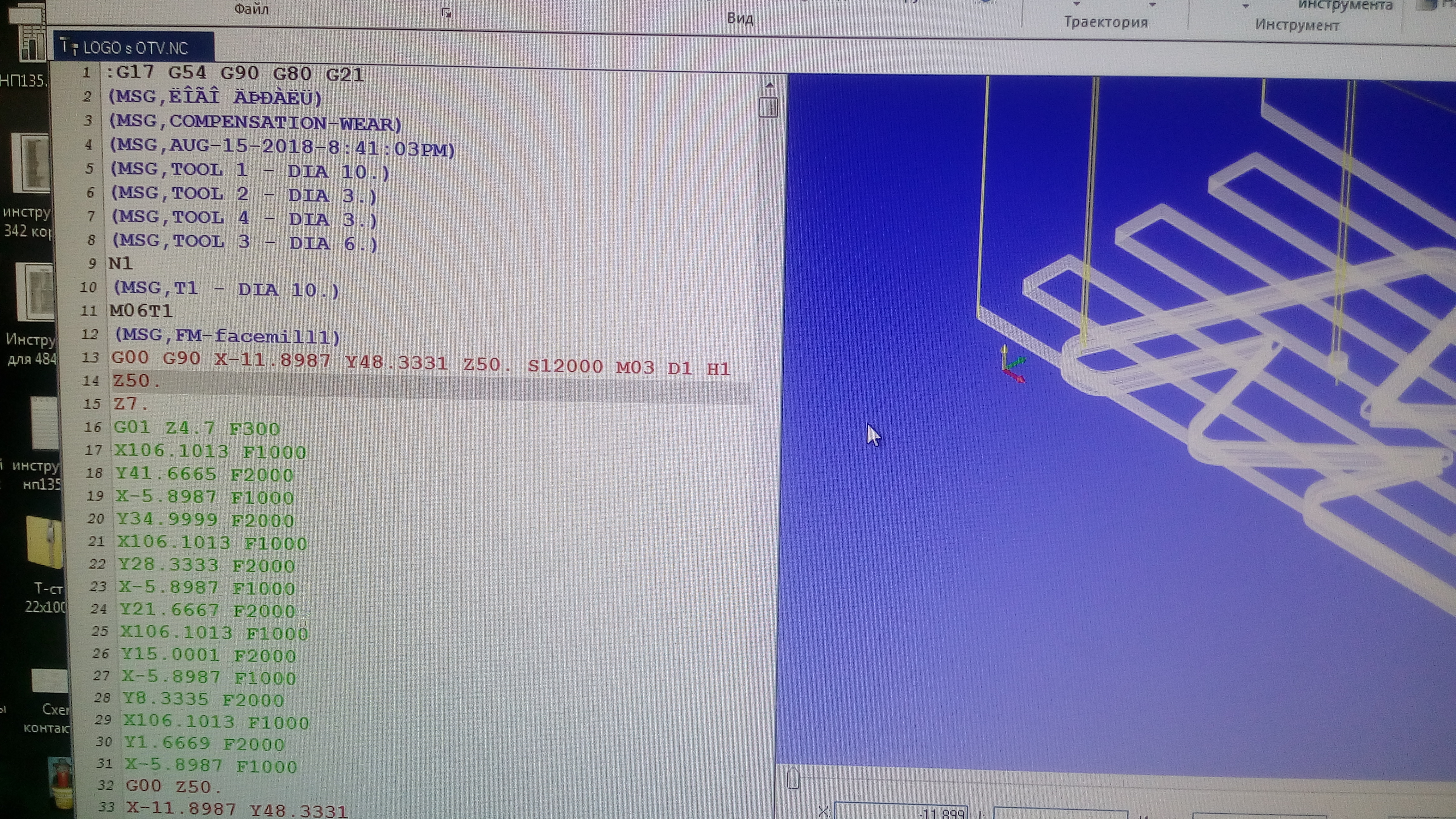

cncfreak
Вчера погонял станок по воздуху...
Вылезли 3 бага.
При запуске шпинделя тухнет монитор...грешу на провод hdmi-dvi за 200 руб.
Кто-то сталкивался?
И еще на оборотах 15000+ мигает по ходу пьессы и потом совсем тухнет.
Второе, это после смены инструмента уходит в ошибку "движение блокировано контролем рабочей зоны"
Третье... что-то не так с кодом G43 ... H
Инструмент ныряет по Z в минус...хотя в программе такого нет. Стоит Z10.0
Нужен вообще этот корректор или нет?
Ощущение, что ныряет на разницу вылета придедущего инструмента, но не точно.
Если инструмент вызвать заранее и запустить УП, то такого нет.
Сегодня переделал проги по подобию фрезеряги, попробую, но охото узнать, может было такое у кого.
Первую деталь прогонял, были программы на каждый инструмент отдельно...а вот в куче, небольшие проблемы.

Re: Мелкий+ 400х300х150 с автосменой
Добавлено: 12 дек 2018, 12:41
У меня такого нет
Бывает иногда перед первым пуском пишет выход за лимит, лечится нажатием на ресет и повторным запуском
Если постоянно ругается, то значит выходит реально за лимит , в основном по зет
В чем готовишь прогу?
У меня г43 по другому выводит, без него лучше не работать с автосменой , вдруг не подхватит новую длину, будет жопс
Давай скину свою УП , попробуешь как будет
Ток скинь почту

Добавлено: 12 дек 2018, 13:50
cncfreak
nik1 писал(а): В чем готовишь прогу?
Ток скинь почту
Пишу в powermill 2018.
У меня есть прога макса, там стоит H... Но без G43, что по сути не должно учитывается.
Может надо этот код раньше ставить.
IMG_20181212_164726.jpg (1899 просмотров) <a class='original' href='./download/file.php?id=152490&mode=view' target=_blank>Загрузить оригинал (5.15 МБ)</a>
По провалу напруги, у меня нет других розеток, вход в коморку один ((
Монитор старый со встроенным БП.
Макс, а у тебя какой был моник?
