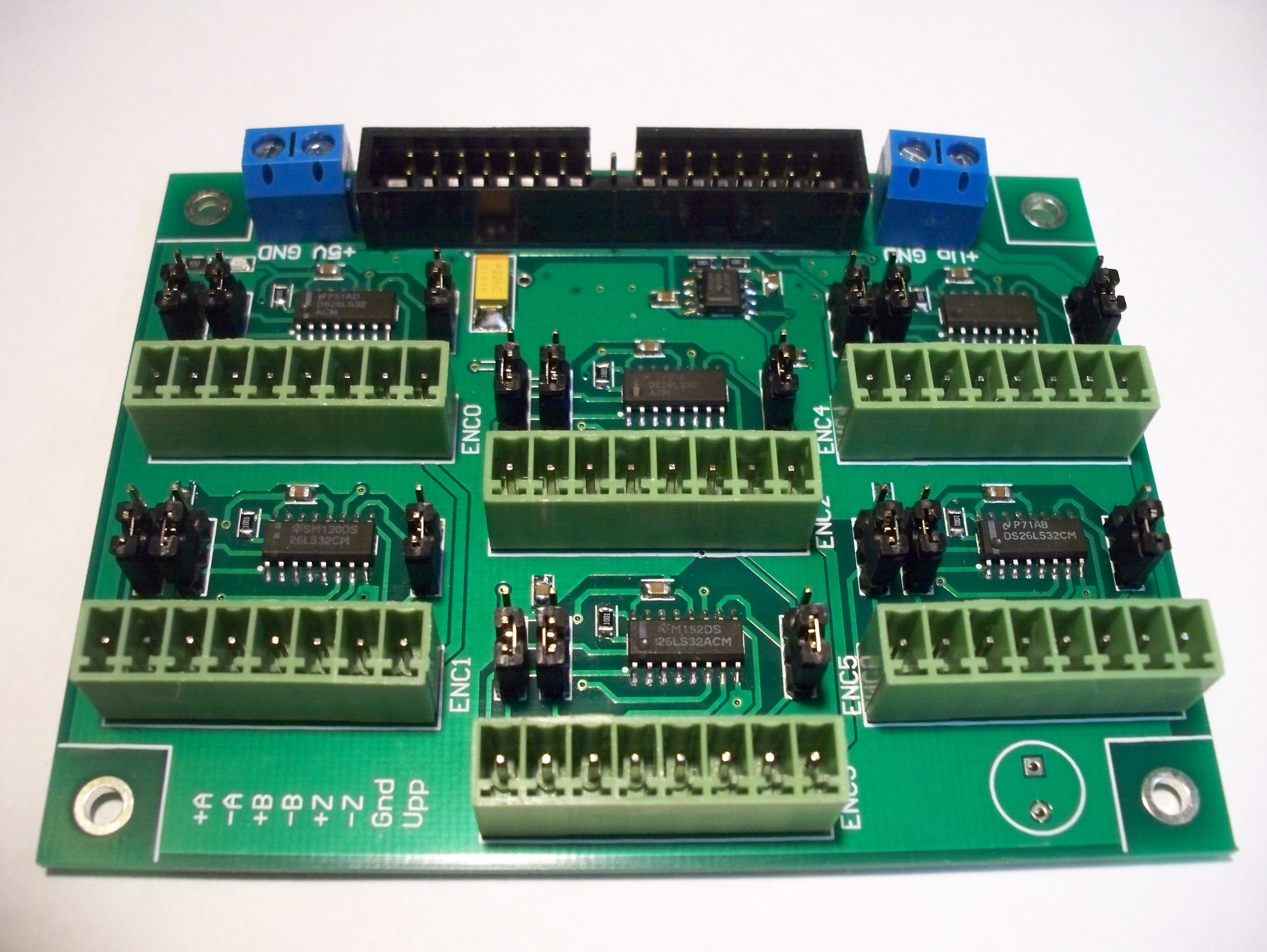

Вопрос что за джамперы на плате, что меняют.
Диф. энкодеры (ABZA-B-Z-) максимально сколько имп.оборот можно подключить к плате?

Да, времени не хватает катострофически что бы вносить изменения в документацию.
Этими перемычками устанавливается режим входов енкодерных.
Вот в каком положении они на фото(в нижнем) - это режим подключения енкодера с дифференциальным входом (т.е. A -A ; B -B ; Z -Z).
Около каждого разъёма стоят по 3 перемычки - по одной на каждый сигнал (A;B;Z).
Если енкодер с выходами (A;B;Z) то все три перемычки около соответствующего разъёма нужно перевести в верхнее положение(см. фото выше)
Входы такого енкодера нужно подключать на клеммы: +A,+B,+Z, а клеммы -A,-B,-Z оставить не подключенными.

Re: Настраиваем контроллер to_pci.
А нельзя это в каком-то пине как параметр передавать? и не надо будет это барахло распаивать)mmv писал(а):Да, времени не хватает катострофически что бы вносить изменения в документацию.
А в чём проблема один раз за весь срок эксплуатации переставить джамперы если необходимо?Lexxa писал(а):А нельзя это в каком-то пине как параметр передавать? и не надо будет это барахло распаивать)
И как раз в случае управляющего пина придется ещё дополнительно "барахла" напаять, что отрабатывать его состояние.
Программно передавать параметр я имею ввиду.UAVpilot писал(а): в чём проблема один раз за весь срок эксплуатации переставить джамперы если необходимо?
mmv что то не отвечает, спрошу тут.
к ether плате есть плата IO, есть разные датчики. В основном 12 вольт, а один на 24.
Вопрос, можно ли соединить GND блока питания на 12 и на 24 вольта? просто иначе к одной плате их не подключить.
а ты проверь
если сильно боязно, две земли сначала друг об друга почиркай, если искры нет и палёным не пахнет, то МОЖНО. Ждём результатов
просто наблюдение.
подключал энкодер пульта MPG через 12V и к плате IO. По каналу B испульсы шли, по каналу A нет.
подключил через 24V, все работает.
пока разбирался с GND, решил подключить через 12V на ether плату, там же своя группа IN и свой agnd. И чудо, плата ether импыльсы увидела и с подключением на 12V.
дополнение, при подключении энкодера пульта через 12V, на сигнальных контактах выше 6 вольт напряжение не поднималось. Думаю внутри есть какие то резисторы.
Получается входы на плате ether чувствительнее.
