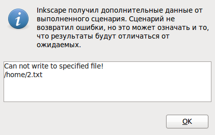

Unimat
Посмотрел дома видеоуроки. Сделал, все получилось.
Пришел на работу. При экспорте файла в G-код возникает такая проблема(смотри вложение)
И не появились стрелки, показывающие направление обхода
Версия Inkscape 0.47.0-2
В чем же может быть проблема?

Добавлено: 10 янв 2014, 11:02
Надо правильно написать директорию вывода.
Скорее всего не хватает имени пользователя.
/home это папка где лежат домашние папки всех пользователей, а не только твоя ;). и запись туда по умолчанию для обычного пользователя запрещена.

Unimat
Спасибо. Оказалось все так просто.
Хотелось бы поблагодарить всех тех, кто записывал видеоуроки и руководство пользователя.
Все предельно просто и доступно

У меня вопрос по утилите. Если он уже обсуждался, прошу прощения, направьте меня...
Я прорезаю детальки в дереве, и они у меня достаточно мелкие. Поэтому замечается отклонение прорезанной "канавки" в зависимости от комбинации направление хода фрезы + направление вращения.
У меня вопрос: нельзя ли сделать так, чтобы прорезка в несколько проходов осуществлялась на каждом новом проходе с разным обходом прорезаемого контура. Это позволит, как мне кажется, скомпенсировать эту ошибку. Может какой-то параметр в утилите для этого есть?
С уважением, Александр.
ПС станок из набора http://cnc-club.ru/forum/viewtopic.php? ... xTD#p75434 , Inkscape 0.48.4 r9939, Gcodetool 1.7
