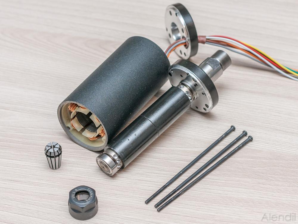

Подскажите, кто может в Москае помочь с заменой подшипников на таком вот 42мм шпинделе?.. Или хотя бы дать совет, где взять на прокат съемник и купить хорошие подшипники к нему?..

igor_kovchegin писал(а):Подскажите, кто может в Москае помочь с заменой подшипников на таком вот 42мм шпинделе?
Это же безколлекторный движок с ферритами на роторе. Чтобы снять передний подшипник надо ферриты снимать, а их раскрошить легко, если они клееные. В фирменных шпинедлях ферриты приклеены к металлической втулке с конической посадкой на вал. А тут- скорее всего прямо на вал, поэтому движок одноразовый и ремонту не поддается. Сделайте фото со стороны цанги, хотя сомневаюсь что можно снять передний подшипник в ту сторону.

khach писал(а): Это же безколлекторный движок с ферритами на роторе. Чтобы снять передний подшипник надо ферриты снимать, а их раскрошить легко, если они клееные. В фирменных шпинедлях ферриты приклеены к металлической втулке с конической посадкой на вал. А тут- скорее всего прямо на вал, поэтому движок одноразовый и ремонту не поддается. Сделайте фото со стороны цанги, хотя сомневаюсь что можно снять передний подшипник в ту сторону.
Цанга там тоже напрессована на вал, насколько легко ее снять и нормально ли она на денется обратно - вопрос.. Но ферриты снимать точно не надо будет

igor_kovchegin писал(а):Цанга там тоже напрессована на вал, насколько легко ее снять и нормально ли она на денется обратно - вопрос.. Но ферриты снимать точно не надо будет
Тогда возможно повезло- у меня цанга монолитная с валом была. Решилось изготовлением нового переднего щита целиком с посадочным под новый подшипник, проточкой цанги под наружный размер 15мм и насадкой на нее нового подшипника двухрядного 3202 на локтайте. Cтарый подшипник оставил, залив эпоксидкой шарики чтобы не тарахтели. Только теперь ключем не за что взятся для затяжки гайки цанги- лыски под подшипником спрятались.

igor_kovchegin писал(а):Т.е. новый подшипник напрессовали на старый?.. А что, так можно было?..
Напрессовывать не на подшипник, а на корпус цангового патрона. Оригинальные китайские подшипники не выдерживают никакой критики. Поэтому если патрон сьемный c вала, то протачивал его до размера 12мм со стороны вала и ставил новый подшипник 3201 12х32 а если патрон снять не получалось- то протачивал под 15 размер и ставил 3202 15х35 оба типа подшипников Angular contact ball bearings, double row что намного жестче чем то что китайцы ставят в эти дешевые шпиндели изначально. Конечно и в том и другом случае надо делать новый передний фланец двигателя. 15 подшипник пришлось применять т.к у цанговой гайки резьба или М13 или М14 в зависимости от того, круглая гайка или 6-гранная. Поэтому 12 подшипник можно насадить только со стороны вала, а 15 можно и через резьбу гайки. Только при 15 подшипнике не до конца стачивались лыски под ключ, там они если помню 13 мм и 15 подшипник не всей поверхностью опирался на вал ( остатки лысок мешали) а 12 сидел полностью. Если у мотора вал 8мм то "мяса" там оставалось достаточно, а если 10 мм то уже лучше 12 подшипник не применять.

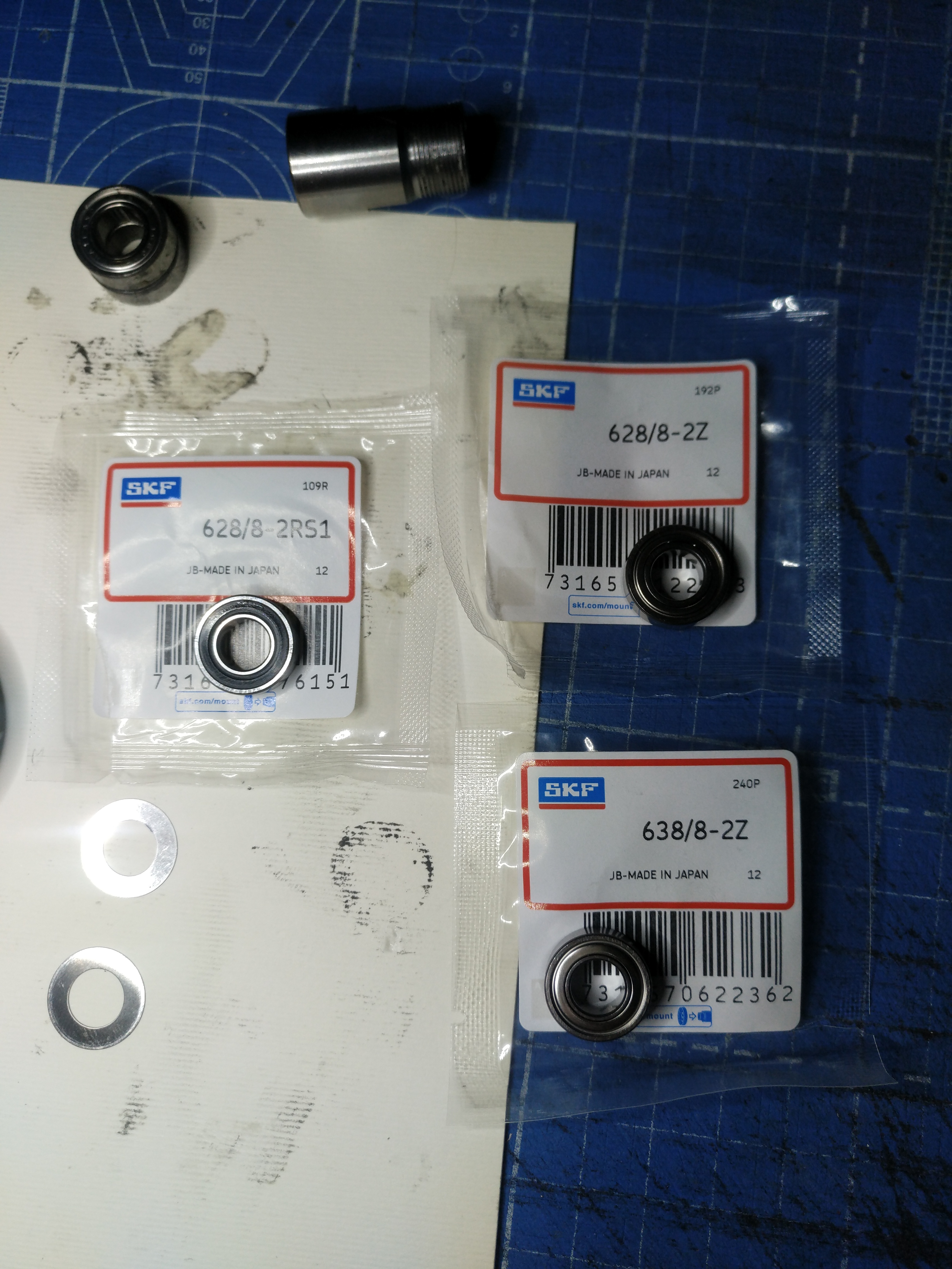

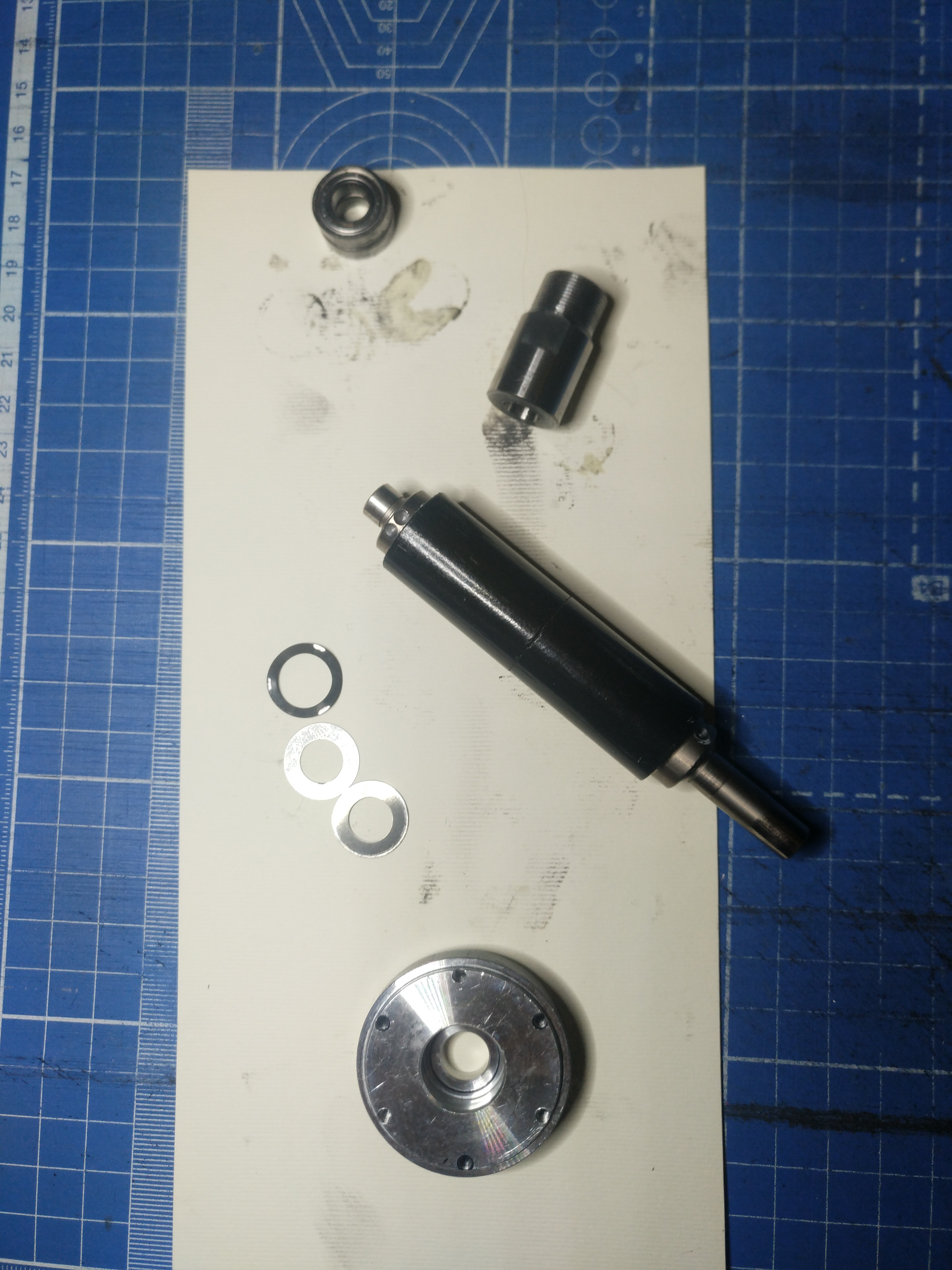

Поменял подшипники на своем 42мм шпинделе. Оказалось довольно легко :) Подшипники взял SKF 628/8 2Z (вверх) и 638/8 2Z (вниз). Вообще стоковые стояли такого же размера как 628/8, но честно сказать 638 подходят лучше (и такое чувство, что корпус шпинделя делали под них). Если буду еще раз менять - поставлю 638 и вверх, и вниз.
Шпиндель стал работать заметно тише, исчез люфт и как ни странно, стал стабильней держать максимальные обороты (на стоковых при максимуме обороты плавали +-1000, видимо их немного подклинивало на скорости).
