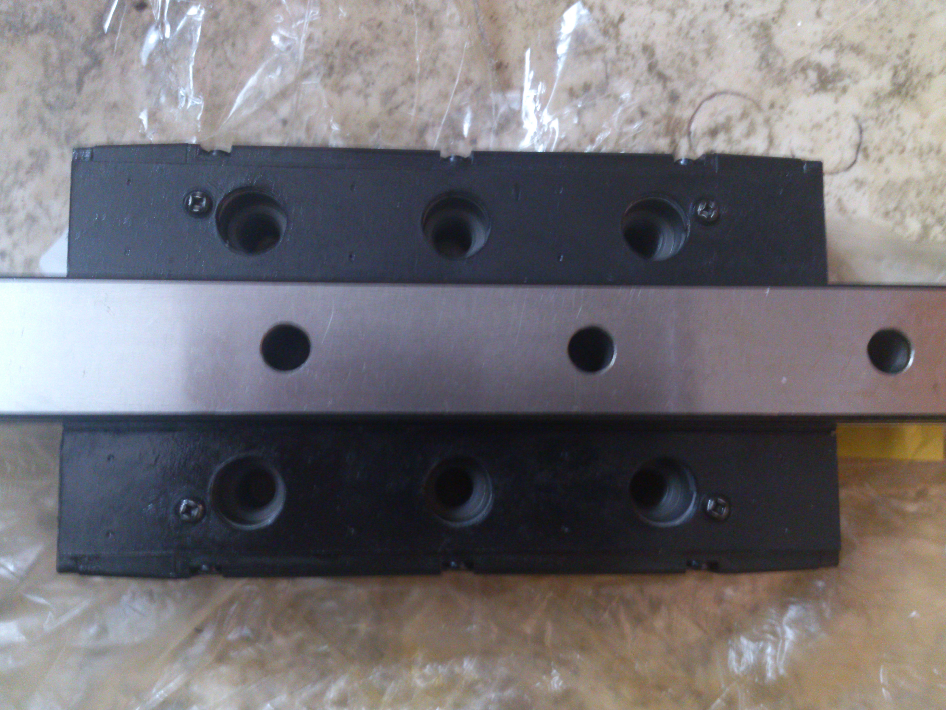

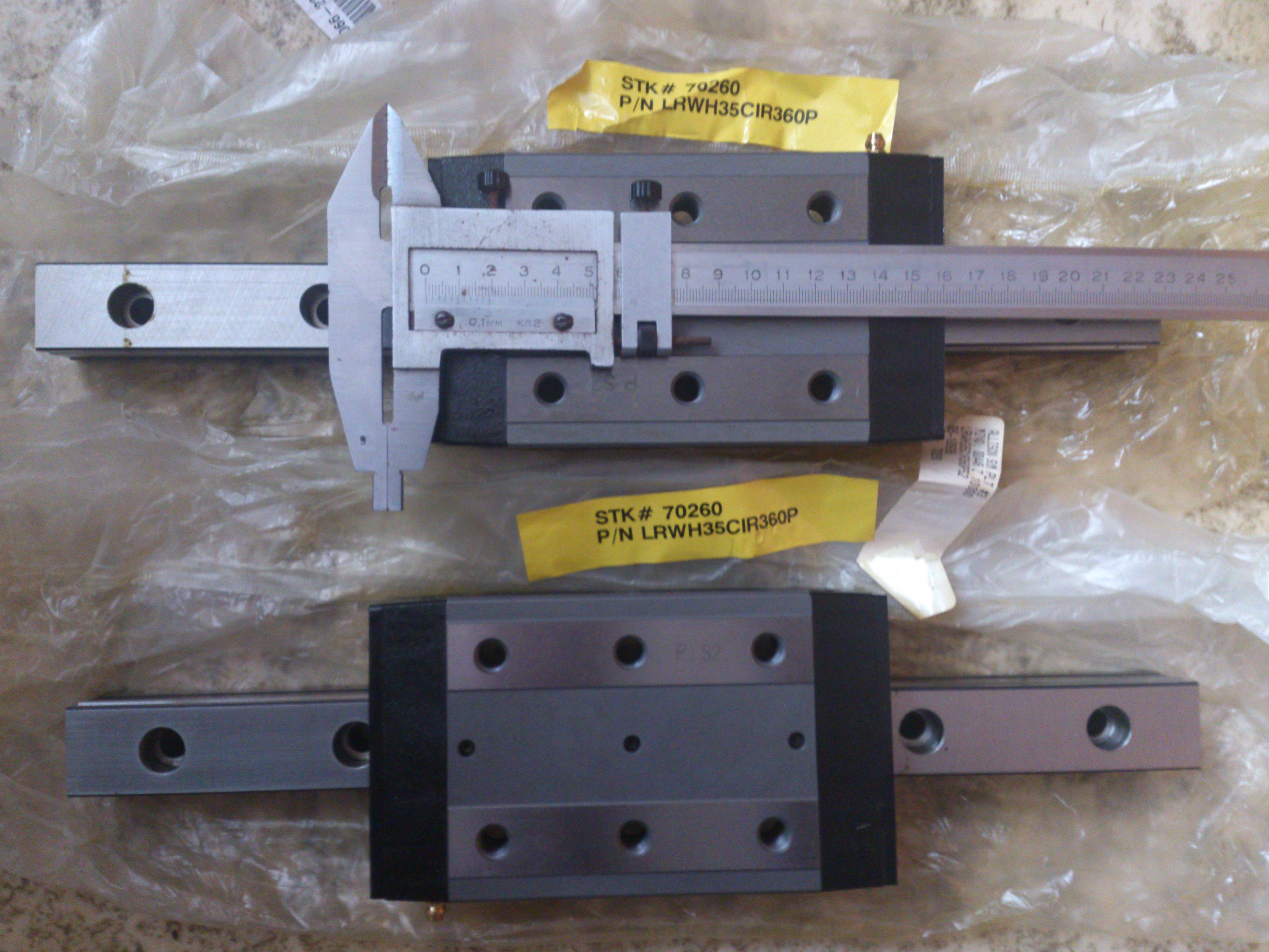

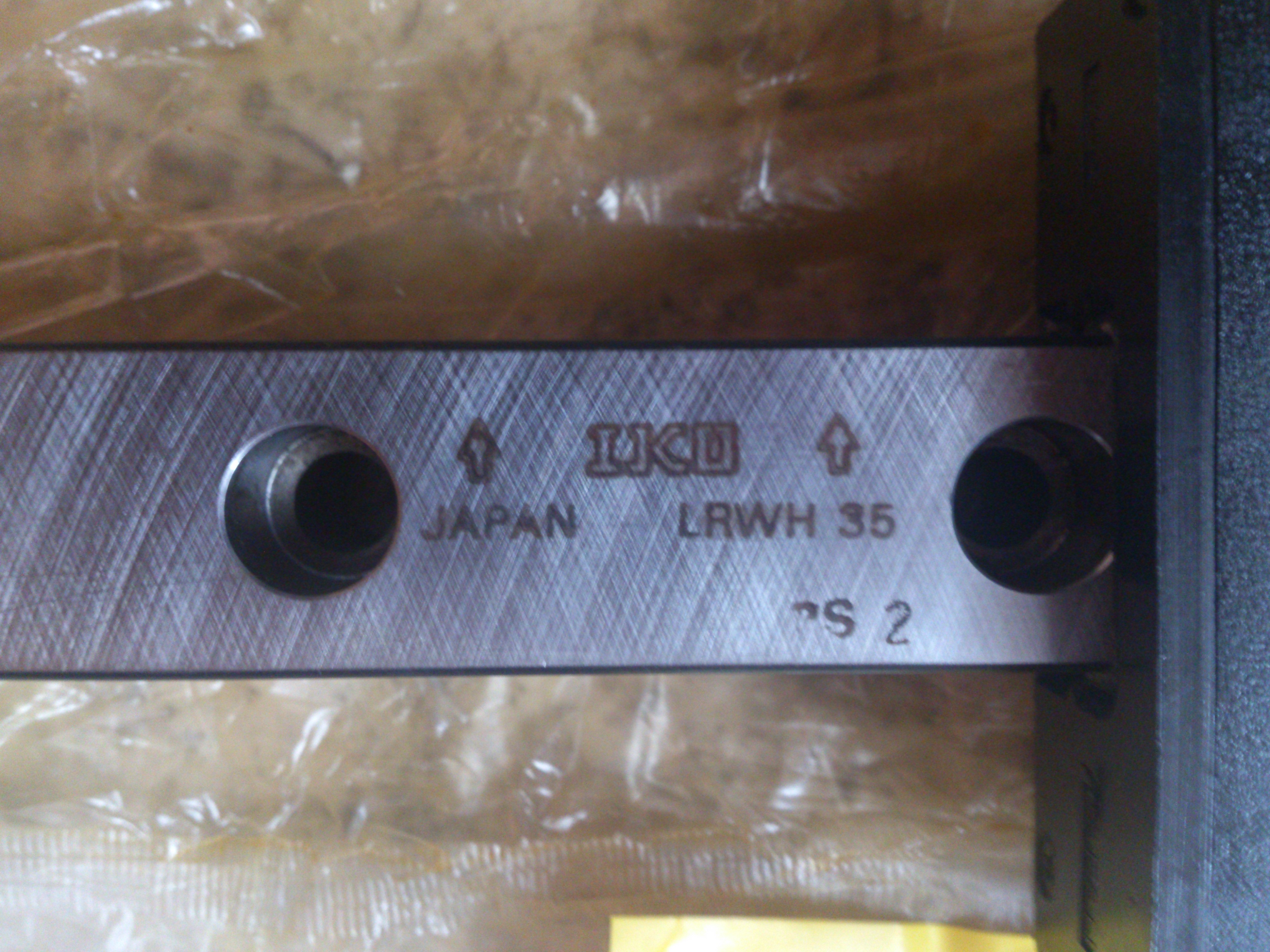

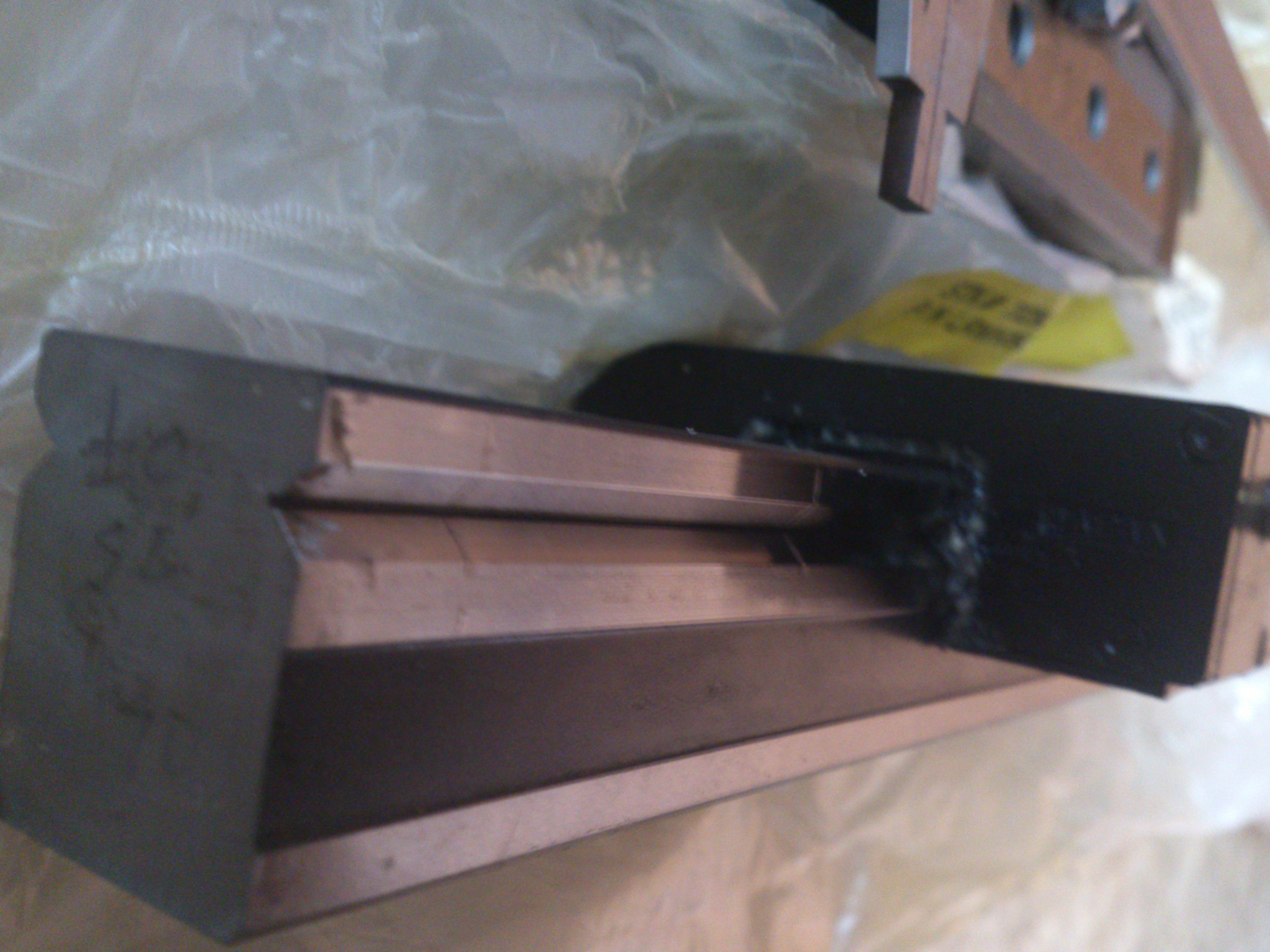

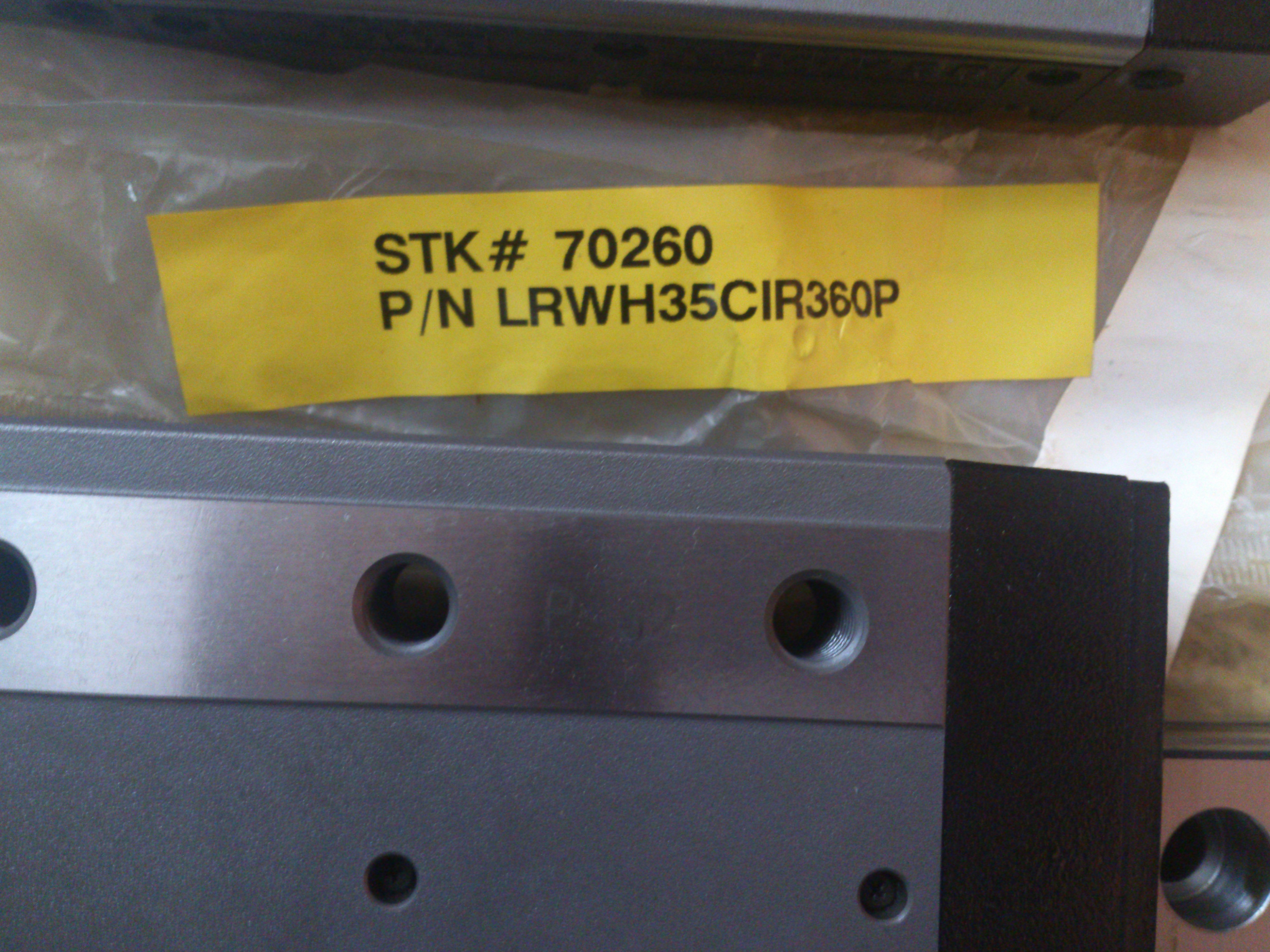

Во че урвал. Роликовые перекрестные, правда однорядные. Скатываться начинают с рельса уже при 15-20 гражусном уклоне. IKO LRWH35. Длина рельс 360, Каретка 92х162 мм, прецизионные ;) Кстати намного тише по ощущениям катаются, чем шариковые.
DSC_2784.jpg (3445 просмотров) <a class='original' href='./download/file.php?id=27769&mode=view' target=_blank>Загрузить оригинал (2.29 МБ)</a>
DSC_2785.jpg (3445 просмотров) <a class='original' href='./download/file.php?id=27770&mode=view' target=_blank>Загрузить оригинал (2.05 МБ)</a>
DSC_2786.jpg (3445 просмотров) <a class='original' href='./download/file.php?id=27771&mode=view' target=_blank>Загрузить оригинал (2.02 МБ)</a>
DSC_2794.jpg (3445 просмотров) <a class='original' href='./download/file.php?id=27772&mode=view' target=_blank>Загрузить оригинал (1.81 МБ)</a>
DSC_2795.jpg (3445 просмотров) <a class='original' href='./download/file.php?id=27773&mode=view' target=_blank>Загрузить оригинал (2.02 МБ)</a>
Darxton
Сообщения: 2036
Репутация: 623
Сообщение Darxton »
mhael писал(а):намного тише по ощущениям катаются, чем шариковые.
Сепаратор между роликами скорее всего.
Высокие какие... Момент немалый будет.
mhael
Сообщения: 2400
Репутация: 769
Настоящее имя: Ильдар
Сообщение mhael »
Darxton писал(а):Сепаратор между роликами скорее всего.
Это первым делом посмотрел. Нет сепараторов (правда фото не делал - руки в масле были)
Darxton писал(а):Высокие какие... Момент немалый будет.
Указано в мануале, что с одной кареткой держат в любом направлении больше 1kN*m, только в одном 950Nm. Если две каретки, то динамические усилия предельные возрастают до 7kNm.

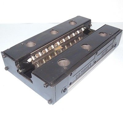

mhael писал(а):Роликовые перекрестные, правда однорядные.
А это как? ролики через один под 90 градусов стоят?
mhael
Сообщения: 2400
Репутация: 769
Сообщение mhael »
Nick писал(а):А это как? ролики через один под 90 градусов стоят?
угу, вот тут видно
123.JPG (3388 просмотров) <a class='original' href='./download/file.php?id=27826&mode=view' target=_blank>Загрузить оригинал (20.55 КБ)</a>
Ухты :good:!
