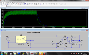

eстановил LTSpice IV. шикарная вещь и нахаляву :)
ltspice.png (2037 просмотров) <a class='original' href='./download/file.php?id=11495&mode=view' target=_blank>Загрузить оригинал (131.66 КБ)</a>

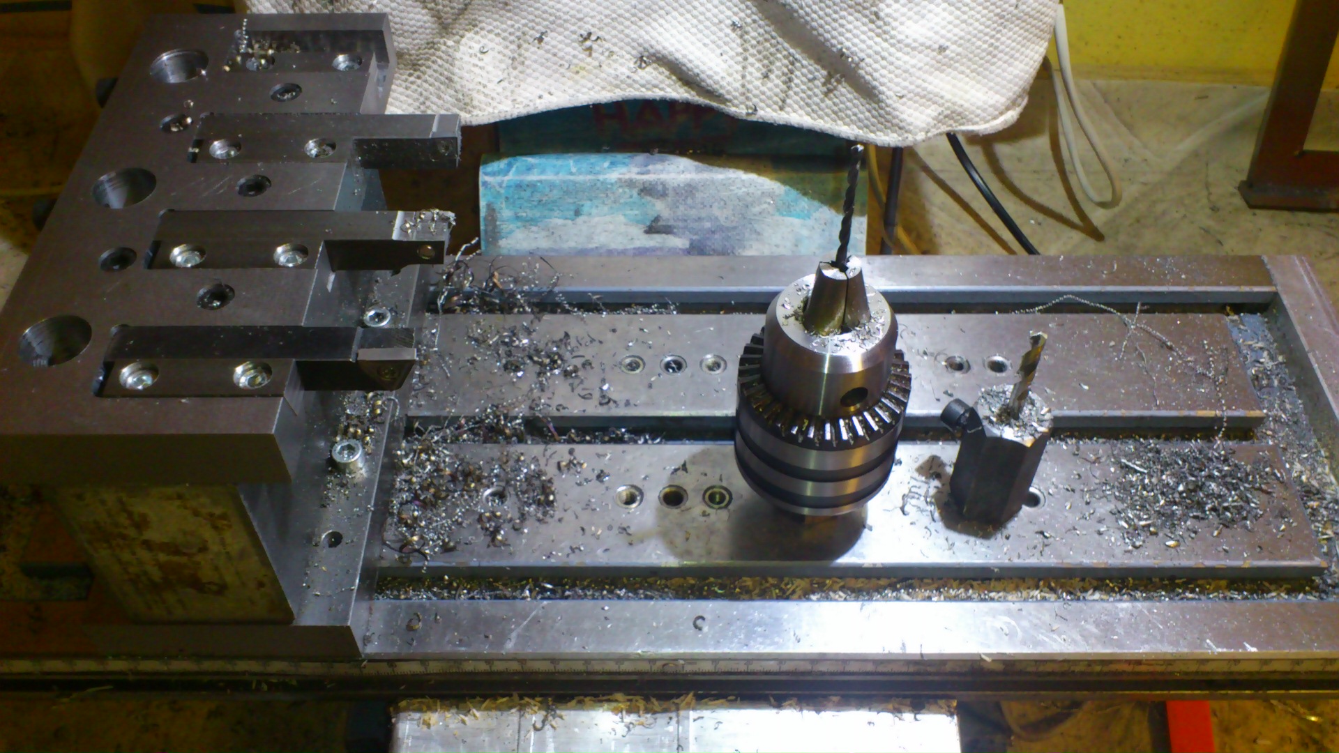

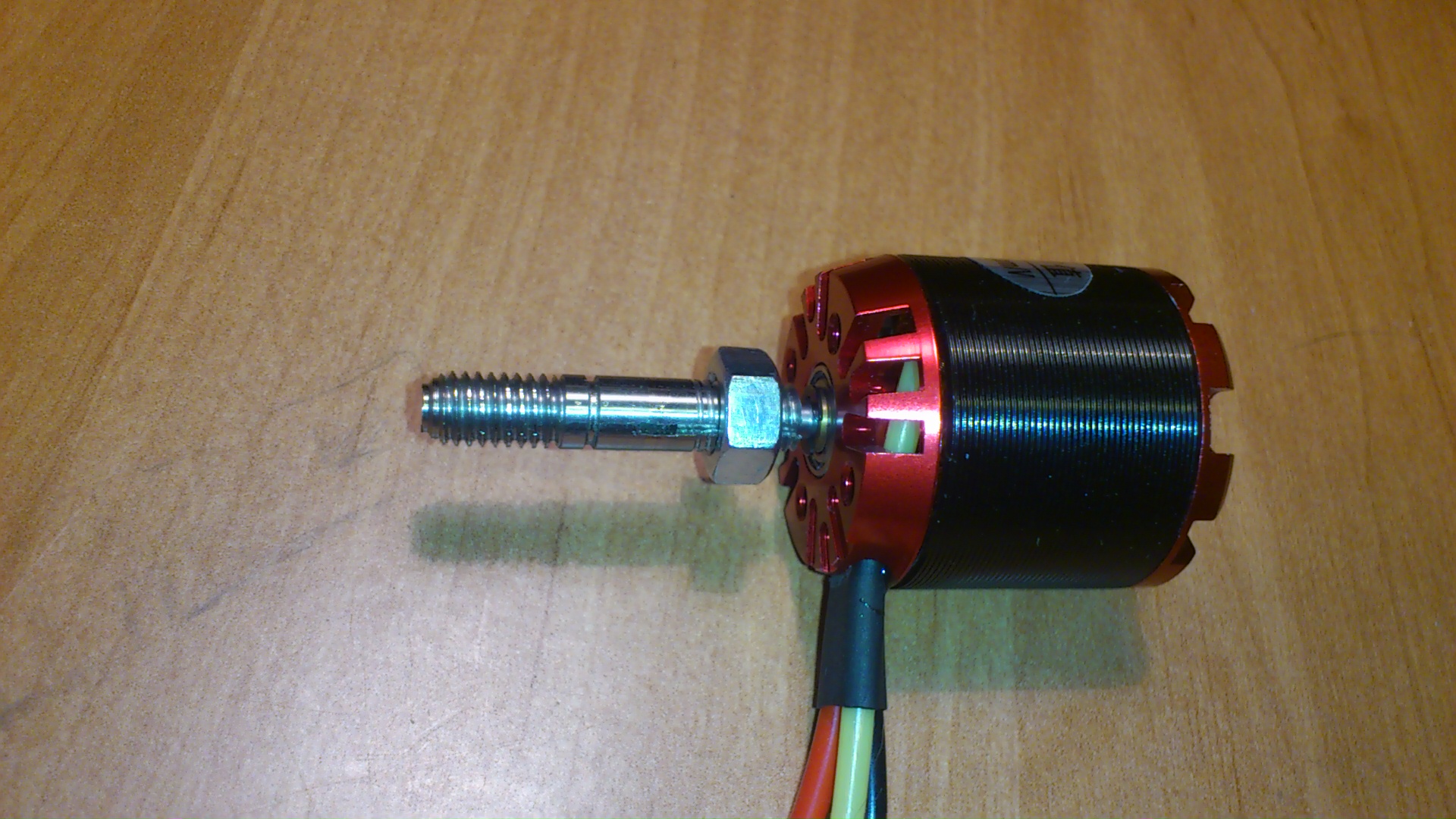

продолжаю двигаться к изготовлению шпинделька.
сегодня сделал тестовый образец крепления вала шпинделя к валу мотора.
по сути аналог цангового зажима, но с использованием конической резьбы:
DSC_0007.jpg (2012 просмотров) <a class='original' href='./download/file.php?id=11523&mode=view' target=_blank>Загрузить оригинал (671.75 КБ)</a>
на моторе:
DSC_0006.jpg (2012 просмотров) <a class='original' href='./download/file.php?id=11522&mode=view' target=_blank>Загрузить оригинал (604.32 КБ)</a>
даржится прекрасно, вибраций мало, оси совпадают.
осталось освоить растачивание, и можно пробовать.
а вот моя автосмена инструмента :)
DSC_0008.jpg (2012 просмотров) <a class='original' href='./download/file.php?id=11524&mode=view' target=_blank>Загрузить оригинал (530.26 КБ)</a>
Сообщения: 22776
Re: Мой китаес Bernardo KF25 Top (клон BF20)
Как ты резьбу такую точил???
Я так понимаю, это будет основной вал шпинделя? Не боишься мотор раздолбать? Может лучше его через ремень на дополнительный вал подключить?

Nick писал(а):Не боишься мотор раздолбать?
а что ему будет ? отверстие на токарнике сверлено, должно быть точно соосно.
с ремнем бы все сильно упростилось, но пока не представляю где взять такой маленький ремешок и шкивы.
вал на моторе всего 3мм толщиной.

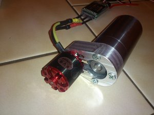

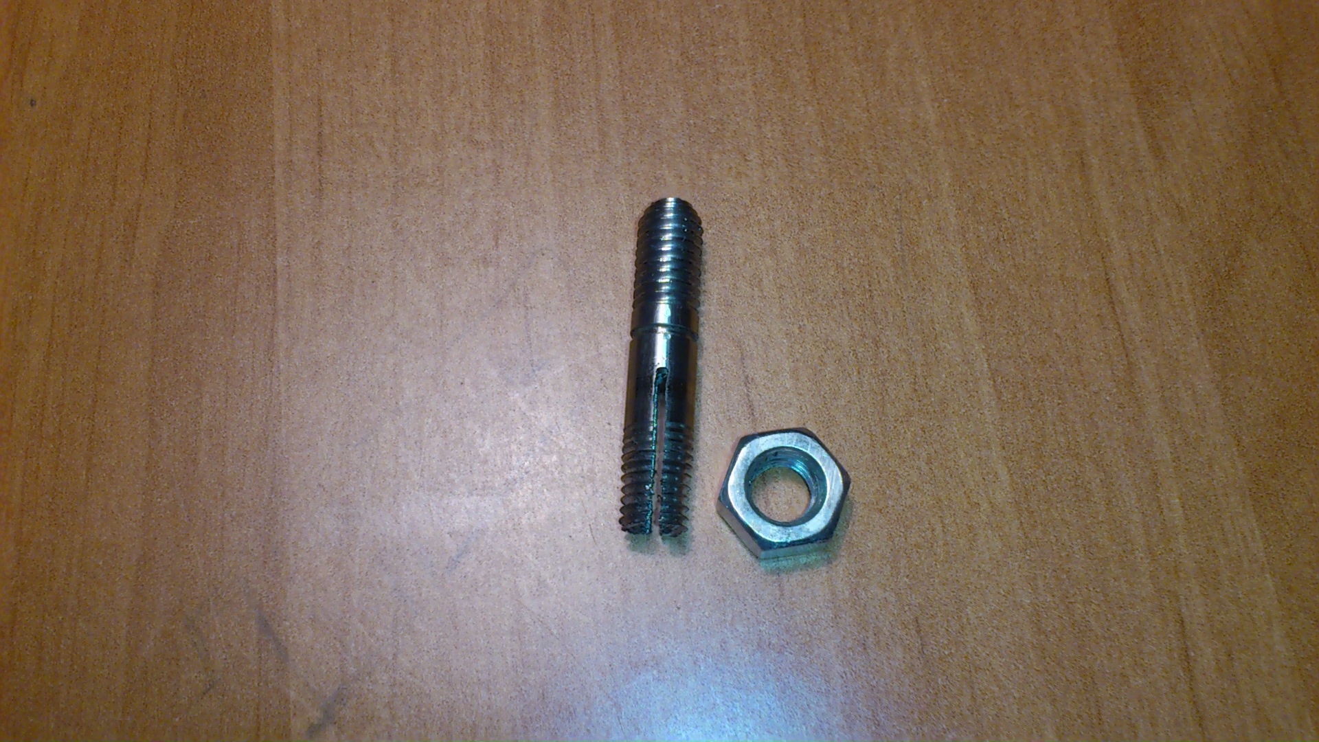

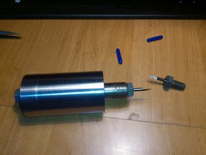

кое что выпилил за выходные:
DSC_08881.jpg (1902 просмотра) <a class='original' href='./download/file.php?id=11809&mode=view' target=_blank>Загрузить оригинал (382.42 КБ)</a>
как всегда чуть чуть пролетел с посадочными диаметрами. оказывается, расточить точное отверстие это совсем не просто. но более менее собралось. локтайта добавлю и будет.
в качестве эксперемента испытываю конструкцию как у модных: вкручивающиеся резьбовые адаптеры с инструментом. в адаптер инструмент садится на горячую. предварительный результат - получилось. посмотрим как оно в работе будет.
сегодня сделал редуктор:
IMG_20130210_194633.jpg (1902 просмотра) <a class='original' href='./download/file.php?id=11808&mode=view' target=_blank>Загрузить оригинал (360.5 КБ)</a>
попутно вылечил проблему с пропусками шагов на низкой скорости оси Z. проблема появлялась только на очень малых скоростях до 3х мм/м. при этом мотор вообще не шагает.
с помощью осцилоскопа бало выявлено, что сигнал имеет место быть, имеет правильную форуму, длительность и тп.
в качестве пробы увеличил длительность сигнала до 3000нс и все заработало.
видимо в драйвере небольшой косячок.

evgenyjp писал(а):А для каких работ будет применяться?
И какие ожидаемые характеристики? Ну там рпм, мощность, размер цанги итд?
гравирование, сверление плат. может быть работа маленькими фрезами.
цанг нет. есть болты M8, в которые на горячую зажимается инструмент. но чую не проканает такое решение для мелких сверел.
еще подумаю что можно сделать.

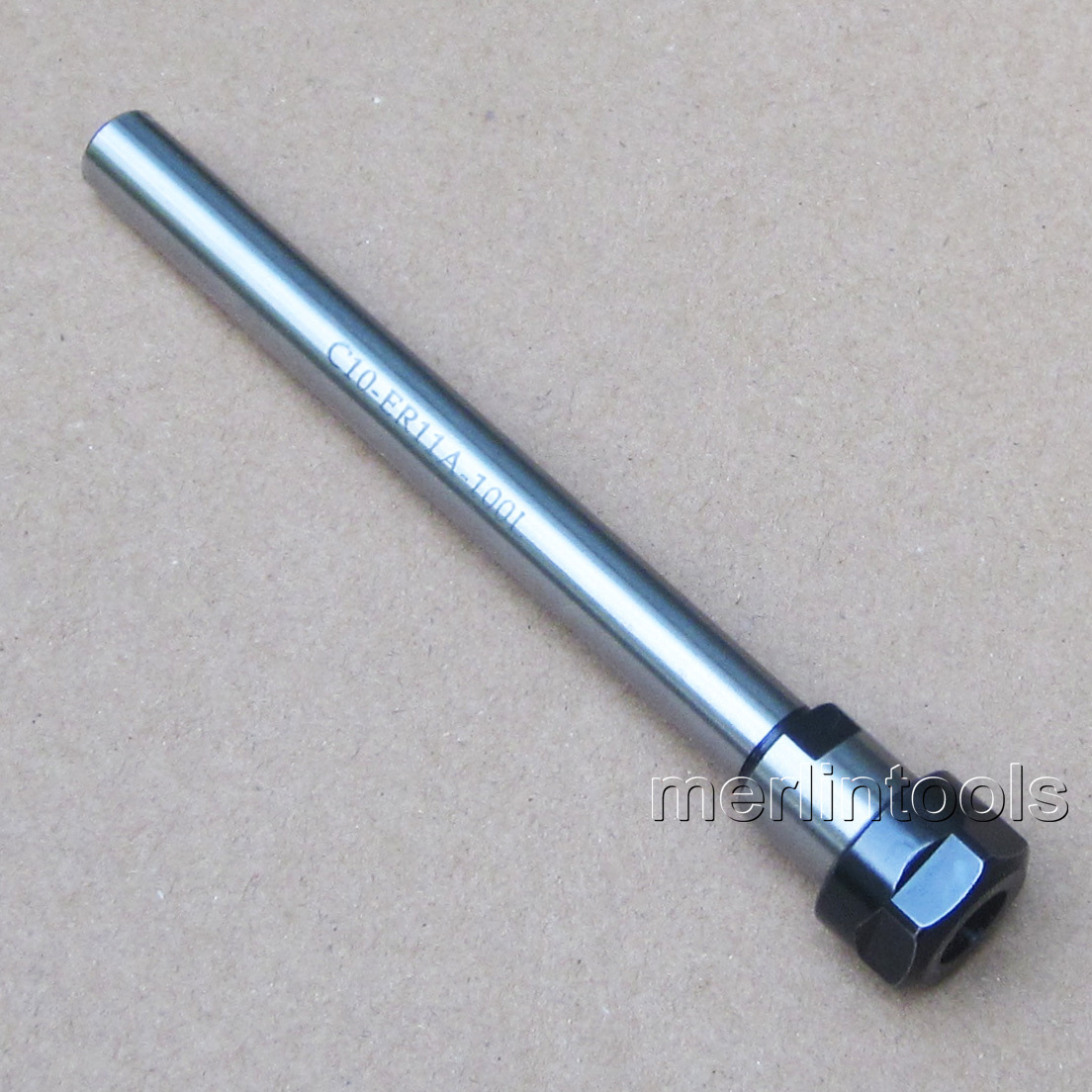

Алексс писал(а): цанг нет. есть болты M8, в которые на горячую зажимается инструмент. но чую не проканает такое решение для мелких сверел.

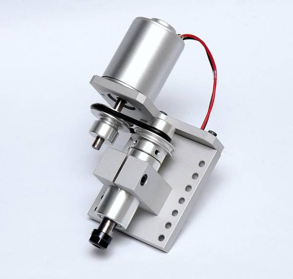

на ебае продаюца кучи цанг ER11, баксов по 15.
er11.JPG (1872 просмотра) <a class='original' href='./download/file.php?id=11825&mode=view' target=_blank>Загрузить оригинал (352.21 КБ)</a>
на их основе мона попробовать замутить нечто вроде такого
spindle.jpg (1872 просмотра) <a class='original' href='./download/file.php?id=11826&mode=view' target=_blank>Загрузить оригинал (22.66 КБ)</a>
ето так, наводка ;)

evgenyjp писал(а):на ебае продаюца кучи цанг ER11
эх, думаешь я не смотрел ? :)
следующий вариант будет на этих адаптерах.
