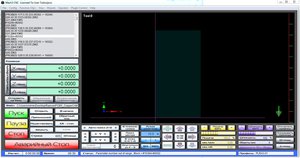

Добрый день. У меня такая проблема.
Имеется кусок текстолита 300х500 мм. Нарисовал платки 55х60, в коперкаме сделал так чтобы за раз сразу несколько плат резалось (5х8 40 шт). В софте для коррекции высоты вбиваю точки чтобы шаг был где-то 2 мм (по Х 300 мм, по Y 500 мм, точки по X 150, по Y 250) и мач ругается в этом месте (см. скриншот). Не пойму почему, пробовал уменьшить число точек в софте, методом тыка выяснил что если по Y число точек больше чем 100, то мач ругается и дуреет(в холостом ходе неадекватно двигается, например нажимаю 1 раз клавишу "влево по Х" и станок должен отъехать например на 5мм, а он отъезжает не мгновенно, а рывками, такое чувство что какие-то лишние импульсы ему подаются, если перезапущу станок то он едет нормально). Думал дело в числе строк (180 тыс), но после перезапуска станка (питание) я открыл другой файл с траекторией уже для резки фигурки на поворотной оси, там 400 тыс строк и все нормально. Видно мач дуреет от большого числа точек для сканирования поверхности. Ну или я не знаю как это так.
Опять же методом тыка установил что мач не дуреет при загрузке в него файла где 15 плат (5х3), но это получится медленнее чем сразу все резать. Может кто подскажет в чем проблема и на что можно заменить Pcbzcorrect чтобы создавать эту самую карту высот.

Мач, видимо, дуреет от количества переменных в скрипте - почти 40 тысячmoonlight1 писал(а):Видно мач дуреет от большого числа точек для сканирования поверхности.
А чем вызвана необходимость сканирования через каждые 2 мм? Это же даже если отвести по 2 секунды на точку, то получается почти сутки при 37500 точках...

Я опечатался, писал по памяти, должно было быть 10 мм, я сначала написал 2см потом исправил на мм) ну опечатка. Шаг 1см. Ну уже не суть я понял что из-за большого числа переменных у него мозг едет, я так в принципе и думал но решил тут уточнить у знающих. значит буду делать по 15 шт за раз. попробую еще G-Code_Ripper посмотреть.AndyBig писал(а):Мач, видимо, дуреет от количества переменных в скрипте - почти 40 тысяч
Хотелось все и сразуexe писал(а):Такой огромный лист для гравировки без форс-мажора уже в принципе проблема ...
Всем спасибо! Я понял что мач не может прожевать так много переменных и просто у него мозг плавится.
