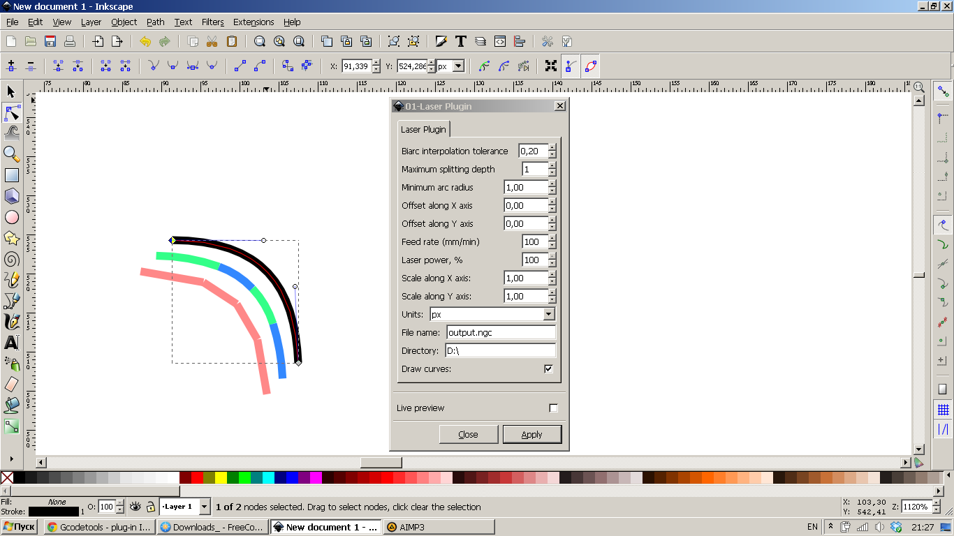

Re: Gcodetools - plug-in Inkscape для экспорта в Gcode
Добавлено: 19 ноя 2013, 20:37
Сергей_К
А причем тут параметр minimum arc radius?
Этот параметр влияет на замену дуг прямыми. И только.
Пример на картинке:
Безымянный.png (3516 просмотров) <a class='original' href='./download/file.php?id=21274&mode=view' target=_blank>Загрузить оригинал (106.87 КБ)</a>
Дуга может быть заменена на 4 отрезка окружностей или на 4 отрезка прямых(в своем плагине я исправил неправильную "отрисовку" полученного результата на экране). Количество отрезков тоже может меняться в зависимости от заданной maximum splitting depth.
На выскакивание из материала никак не должно влиять :wik:
