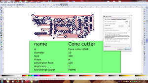

Gcodetools cnc обработка площади (693900 просмотров) <a class='original' href='./download/file.php?id=771&mode=view' target=_blank>Загрузить оригинал (147.75 КБ)</a>
Gcodetools CAM для токарных станков с чпу (695539 просмотров) <a class='original' href='./download/file.php?id=643&mode=view' target=_blank>Загрузить оригинал (21.98 КБ)</a>
Gcodetools гравировка от Rene (695649 просмотров) <a class='original' href='./download/file.php?id=632&mode=view' target=_blank>Загрузить оригинал (233.84 КБ)</a>

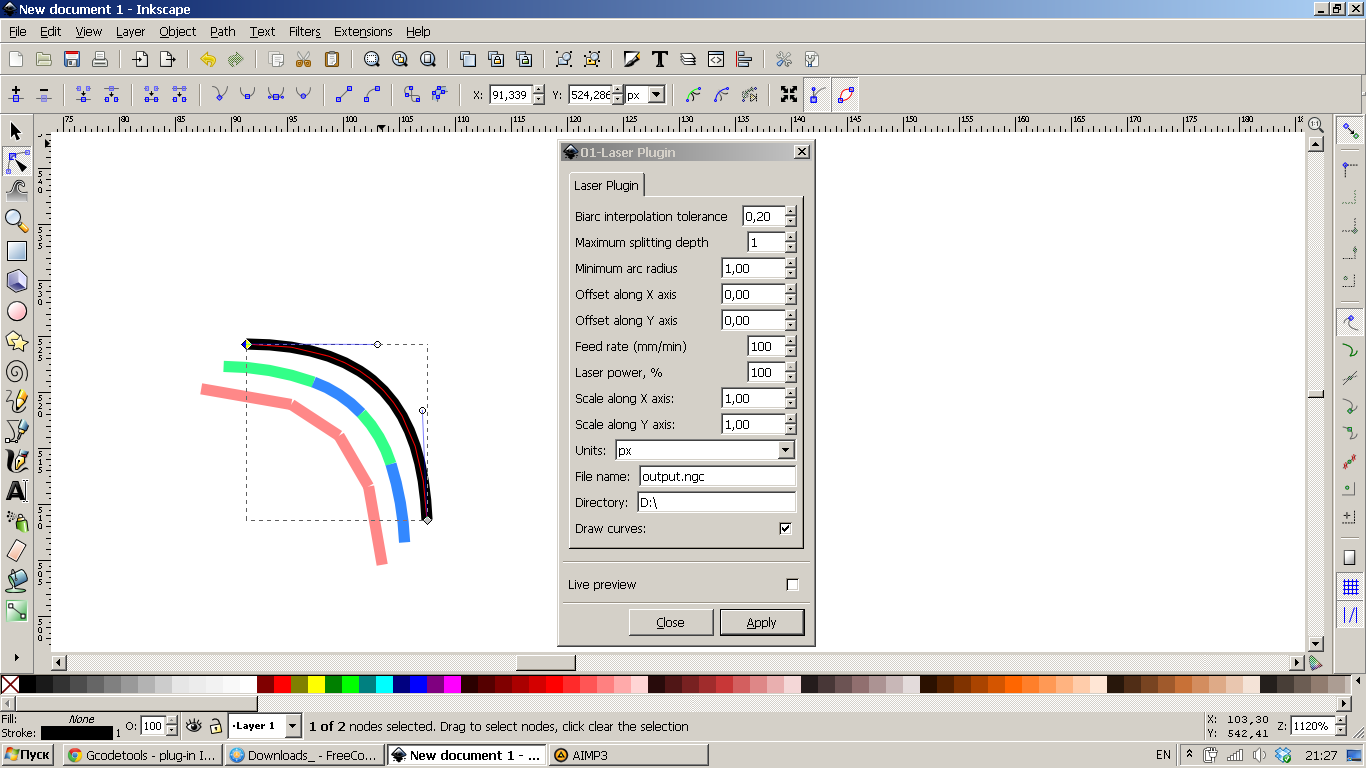

А причем тут параметр minimum arc radius?
Этот параметр влияет на замену дуг прямыми. И только.
Пример на картинке:
Безымянный.png (4020 просмотров) <a class='original' href='./download/file.php?id=21274&mode=view' target=_blank>Загрузить оригинал (106.87 КБ)</a>
Дуга может быть заменена на 4 отрезка окружностей или на 4 отрезка прямых(в своем плагине я исправил неправильную "отрисовку" полученного результата на экране). Количество отрезков тоже может меняться в зависимости от заданной maximum splitting depth.
На выскакивание из материала никак не должно влиять :wik:

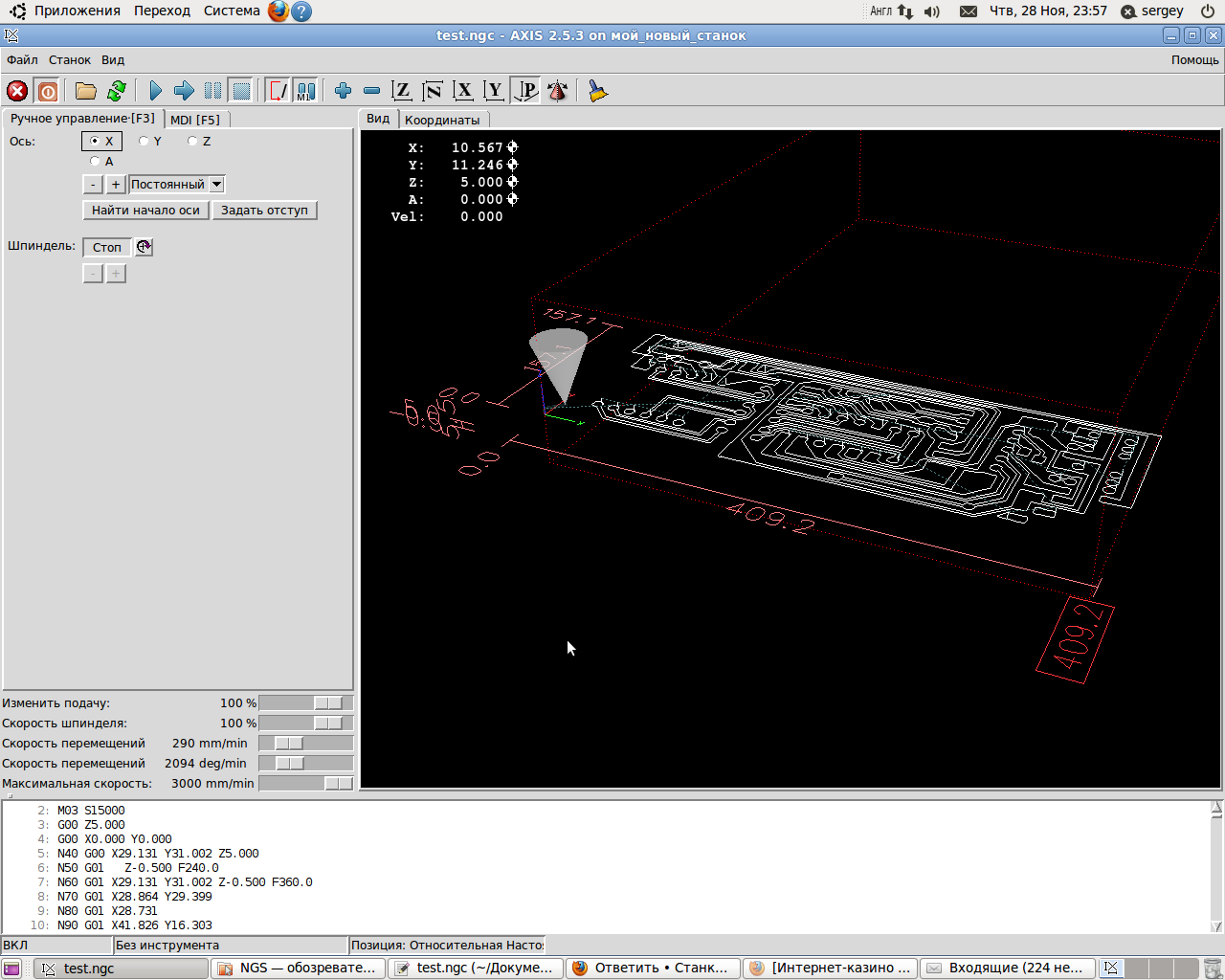

Пробовал делать г-код так:
1. скачал lay файл по ссылке http://chronolite2.narod.ru/common_file ... te-Sky.zip и загрзил в Sprint layout
2. Экспорт -> фрезеровка plt
3. Импорт в Corel Drow
4. Экспорт в dxf
5. Загрузил в Autocad 12 и отрихтовал.
6. Загрузил в ArtCam и создал УП.
7. Открыл в EMC2
Получил совсем другой масштаб (даже выходит за размеры осей). Натуральный размер - 76х29 а получил то, что в файле.
Снимок-3.png (3968 просмотров) <a class='original' href='./download/file.php?id=21688&mode=view' target=_blank>Загрузить оригинал (120.93 КБ)</a>
Как сохранить при конвертации натуральный размер?
Кроме того, из SL делал экспорт фрезеровки в один файл (фрезеровка и сверление). А в итоге сверловка пропала , хотя в dxf видны были центра (не сами отверстия).

Re: Gcodetools - plug-in Inkscape для экспорта в Gcode
В cdr уже размер 409мм... значит баг где-то в первых трех пунктах.

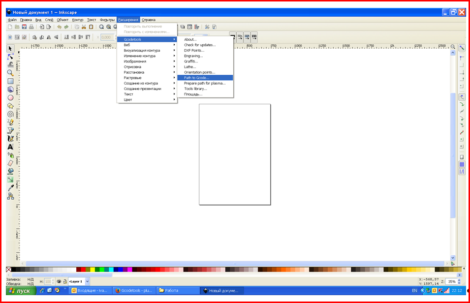

Вроде все нормально:
2013-12-01 10 08 56.png (3902 просмотра) <a class='original' href='./download/file.php?id=21781&mode=view' target=_blank>Загрузить оригинал (464.76 КБ)</a>
Попробуйте: контур/оконтурить
потом: расширения/жкодтул(Ник прости лень переключаться)))/выбрать инструмент/применить

Захват.PNG (3747 просмотров) <a class='original' href='./download/file.php?id=22203&mode=view' target=_blank>Загрузить оригинал (164.21 КБ)</a>

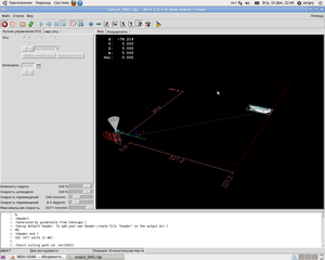

Теперь по делу. Сделал г-код Мач3 его в режиме эмуляции проглотил. ЕМС2 отказался т.к. были превышены пределы осей примерно так после попыток с этим справиться
output_0001.ngc
(81.32 КБ) 1128 скачиваний
Снимок.png (3747 просмотров) <a class='original' href='./download/file.php?id=22202&mode=view' target=_blank>Загрузить оригинал (98.49 КБ)</a>

Calambuuur писал(а): ЕМС2 отказался т.к. были превышены пределы осей примерно так после попыток с этим справиться
Подвигай контур на листе в inkscape. Левый нижний угол это точка (0,0)
