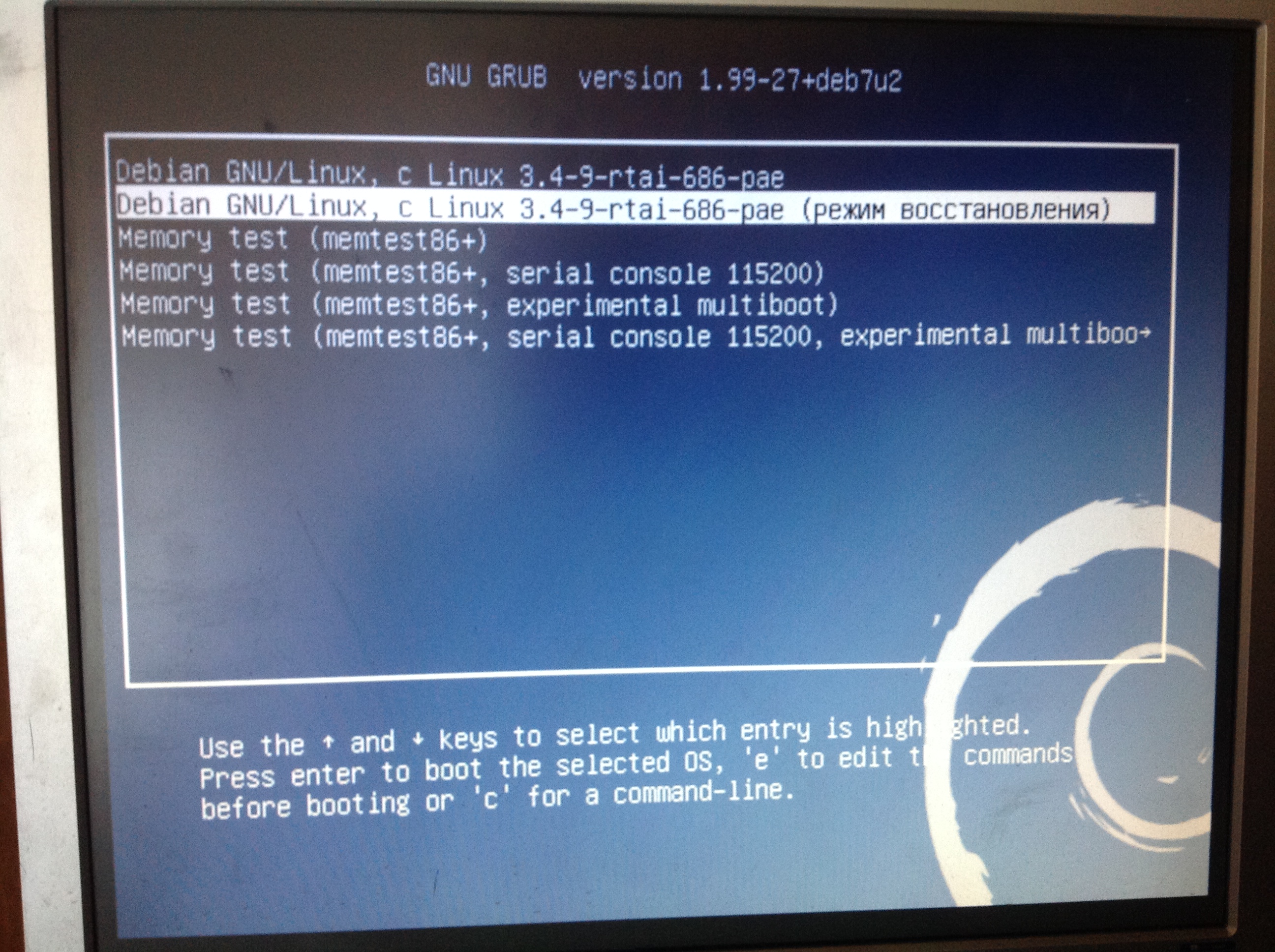

Вот что показывает

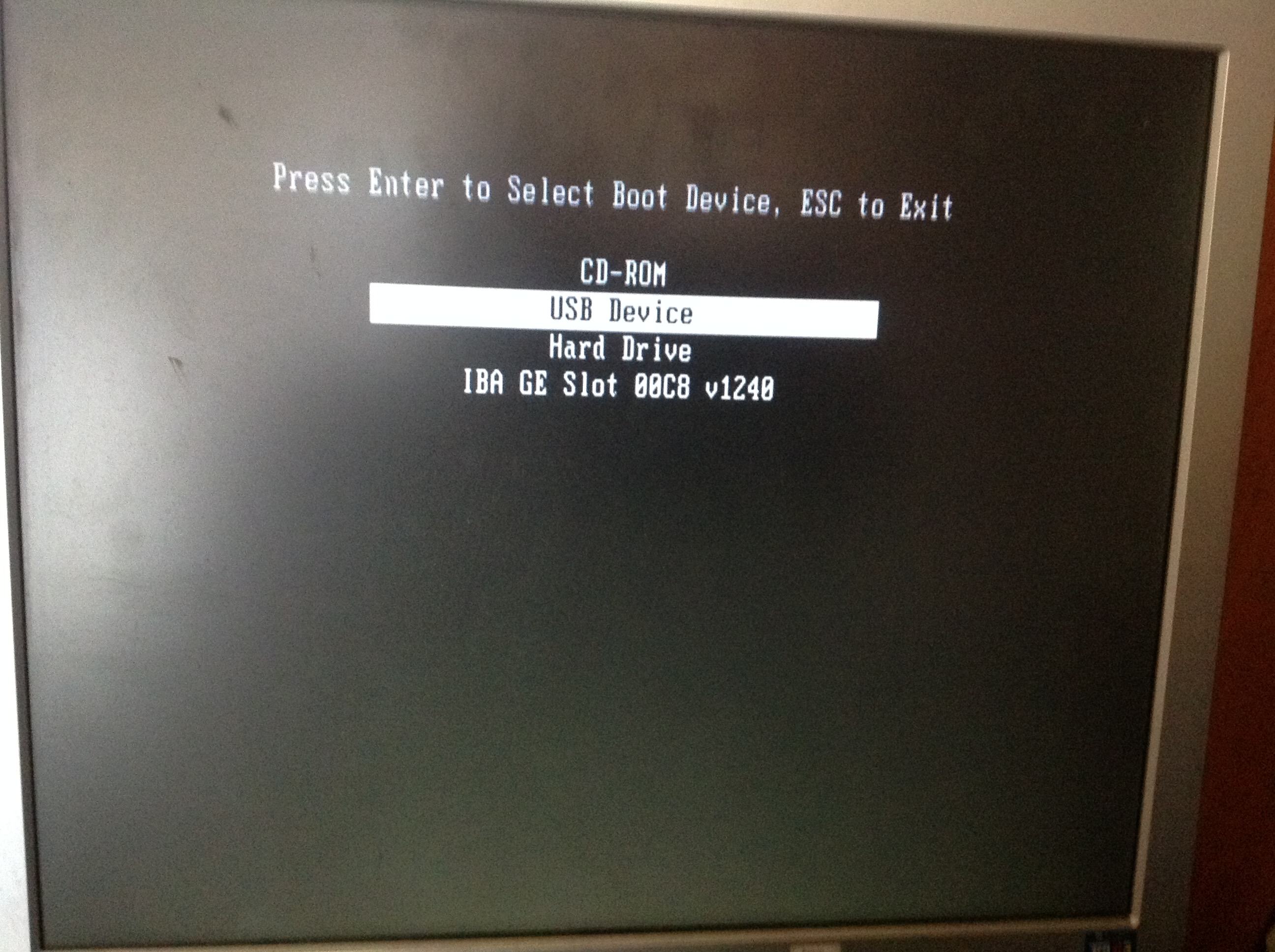

image.jpeg (4237 просмотров) <a class='original' href='./download/file.php?id=101884&mode=view' target=_blank>Загрузить оригинал (1.6 МБ)</a>
den_sibirskiy
Сообщения: 1627
Репутация: 349
Настоящее имя: Ден
Откуда: Иркутск
Re: Установка LinuxCNC EMC2
Сообщение den_sibirskiy »
перед загрузкой после первого экрана (по разному) жмите F8 должен появиться выбор от куда грузить систему или что еще, выбираете мультизагрузочный диск винды и грузите, дальше должны разобраться.

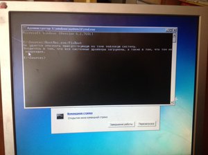

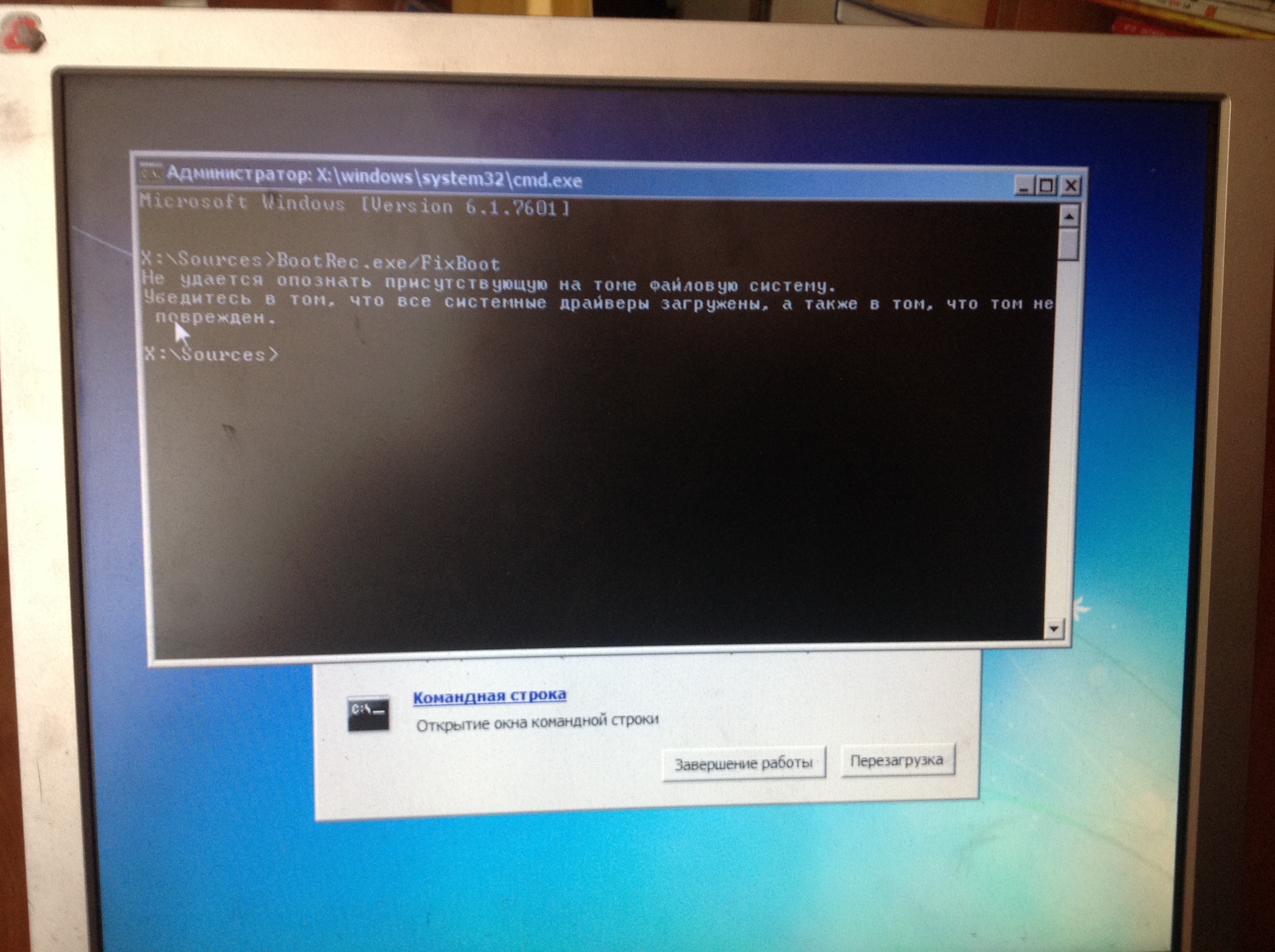

Удалось запуститься с загрузочного диска, лицензионная семерка. В командной строке вот что написал
image.jpeg (4214 просмотров) <a class='original' href='./download/file.php?id=101904&mode=view' target=_blank>Загрузить оригинал (1.38 МБ)</a>
raddd
Сообщения: 1521
Репутация: 540
Откуда: Беларусь Минский р-н
Сообщение raddd »
С загрузочной флешки ubuntu можно разбить и отформатировать диск через встроеную утилиту или fdisk.
Видимо слетела таблица разделов или винда тупо не видит разделы с линуксовой файловой системой.
Если винда стояла а линукс поставили рядом на другой раздел,помогает следующее. В консоли ввести команду.
sudo update-grub .
Должно найти винду и добпвить в загрузку.

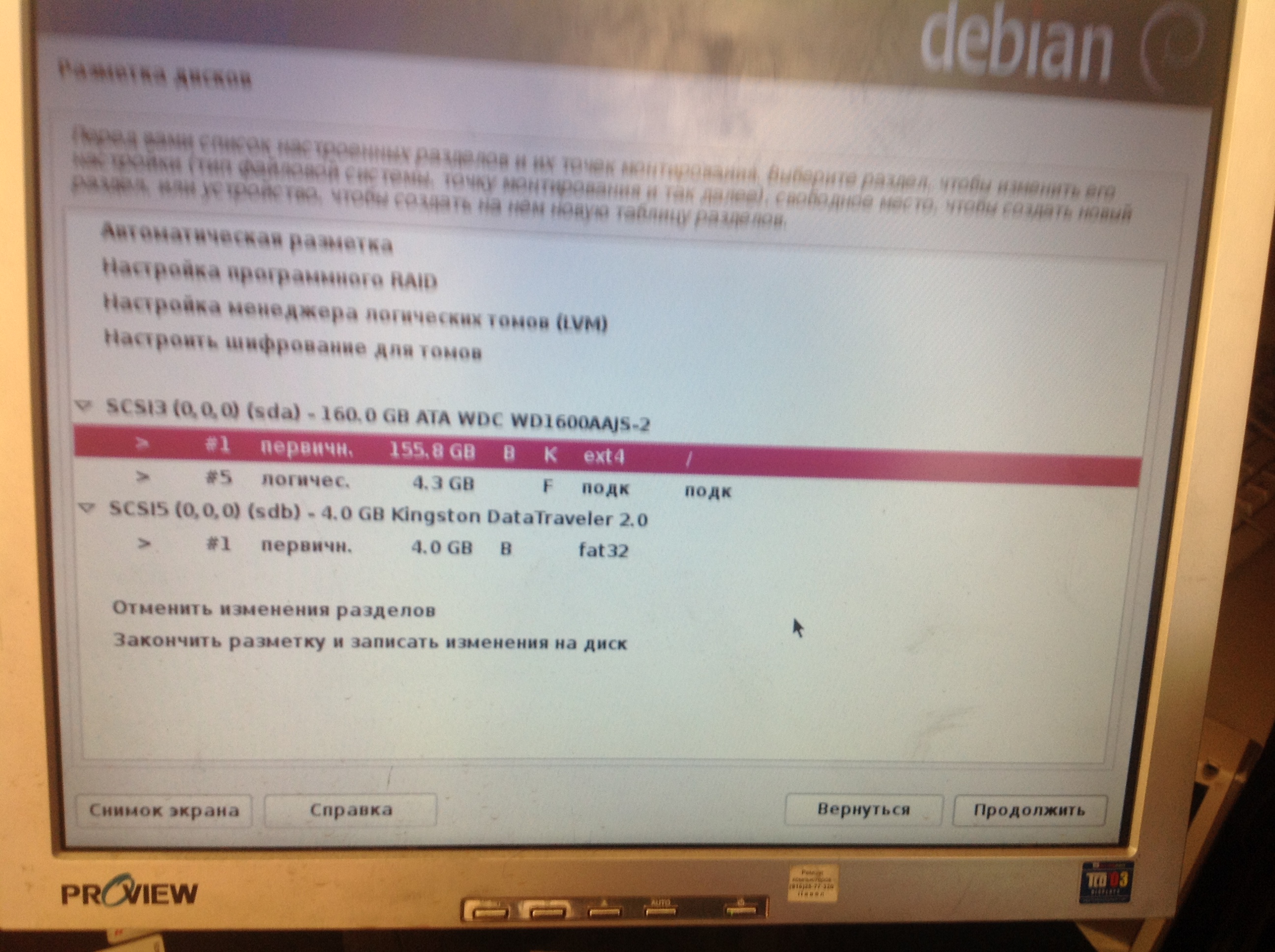

Пока здесь топчусь.

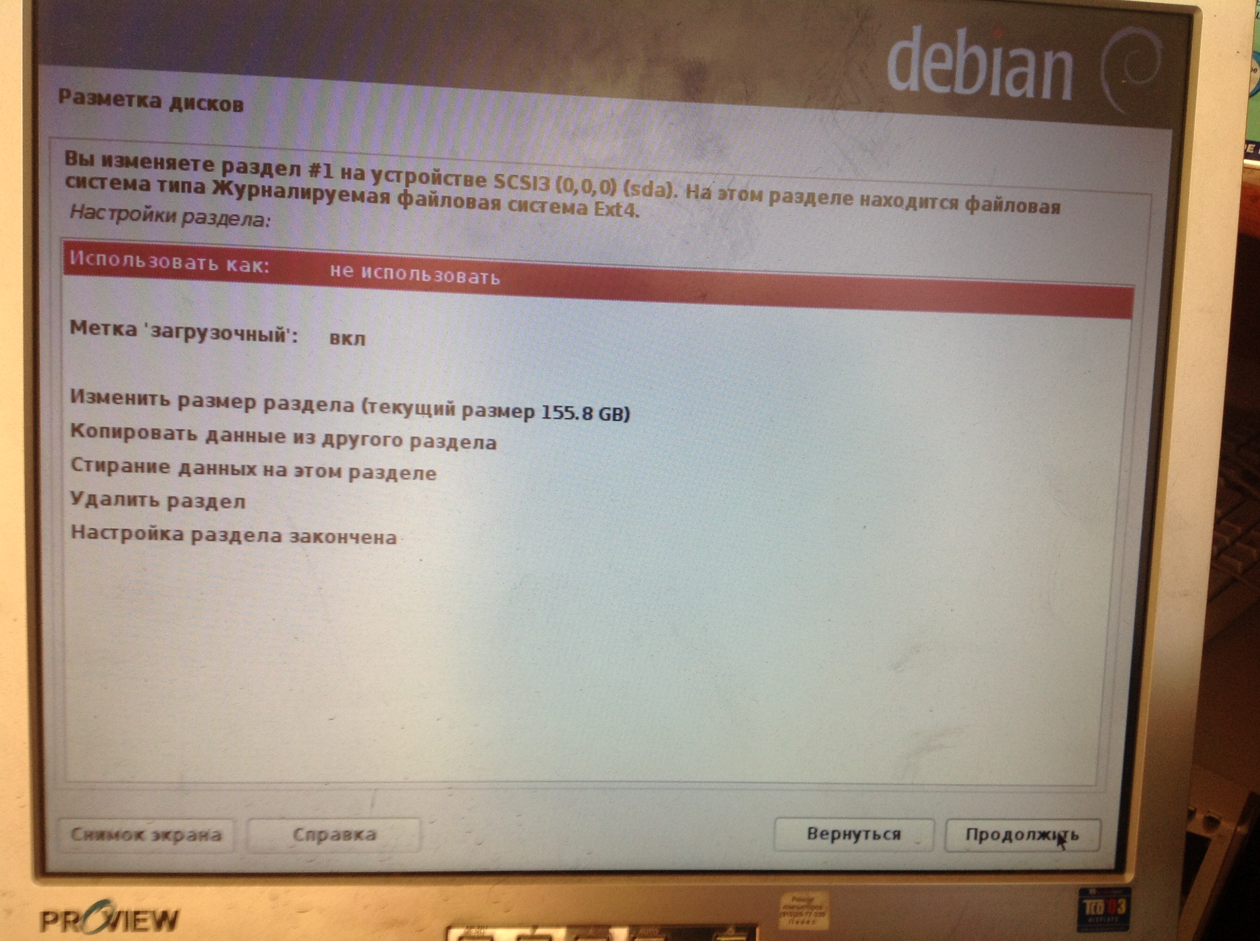

image.jpeg (4195 просмотров) <a class='original' href='./download/file.php?id=101910&mode=view' target=_blank>Загрузить оригинал (1.57 МБ)</a>
PKM
Сообщения: 4132
Репутация: 705
Сообщение PKM »
Жмем продолжить

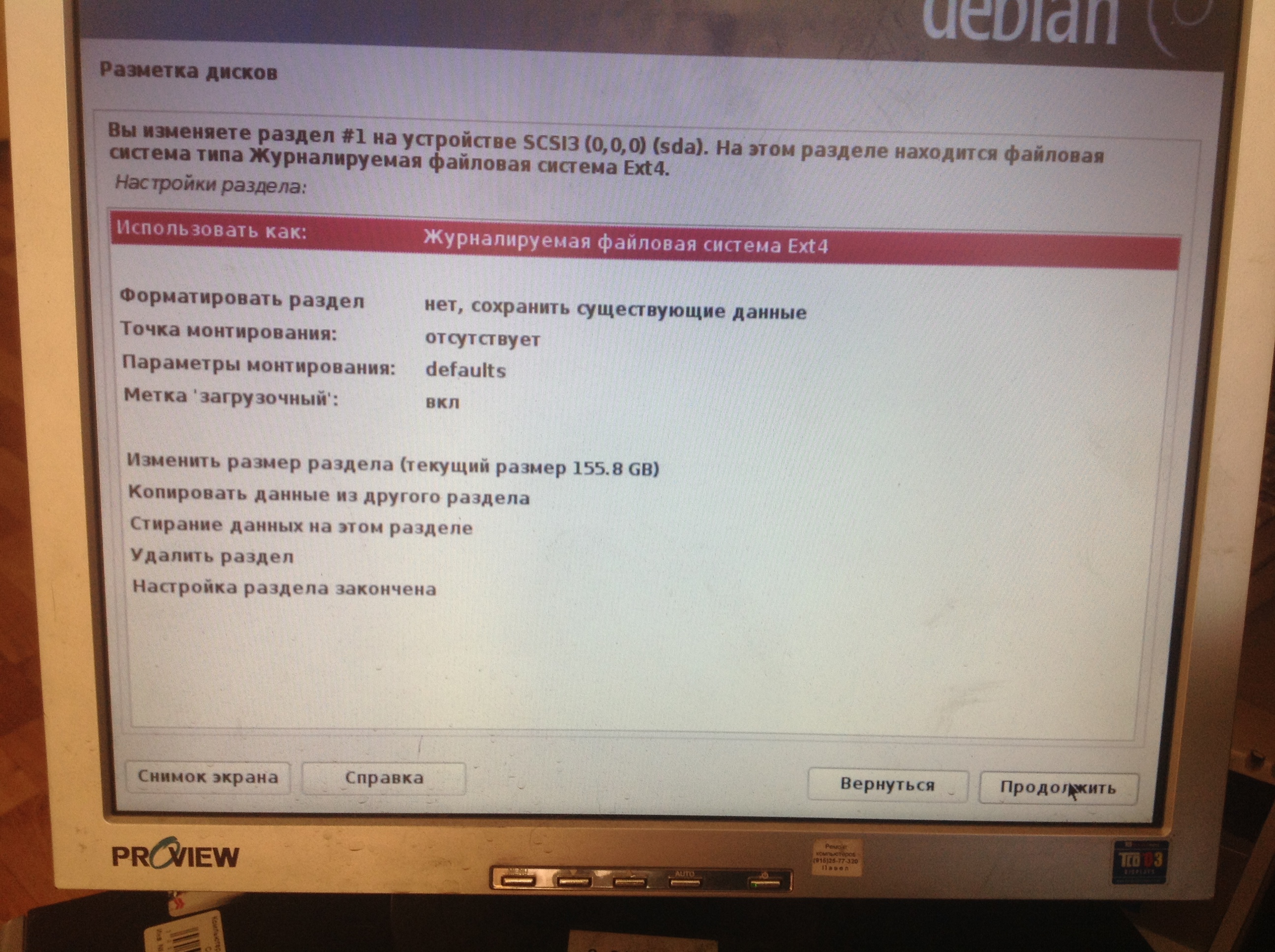

Нажал. Вот.
Дальше жать Продолжить?
image.jpeg (4188 просмотров) <a class='original' href='./download/file.php?id=101911&mode=view' target=_blank>Загрузить оригинал (1.62 МБ)</a>
PKM
Сообщения: 4132
Репутация: 705
Сообщение PKM »
Теперь снова жмем продолжить и выбираем Использовать как "\"

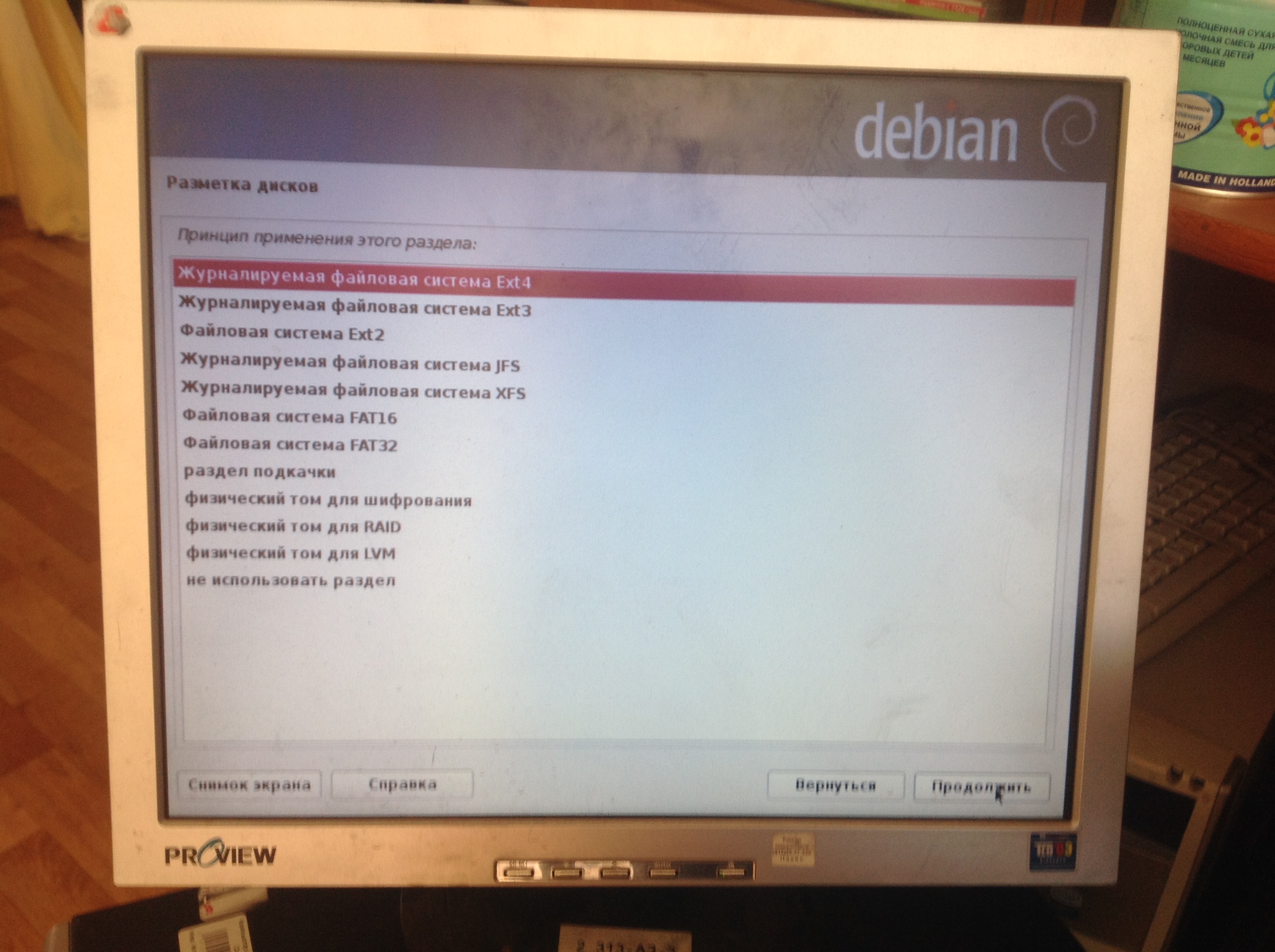

Чет нет такого. Вот, по порядку. Или еще дальше шагать?
image.jpeg (4182 просмотра) <a class='original' href='./download/file.php?id=101918&mode=view' target=_blank>Загрузить оригинал (1.69 МБ)</a>
image.jpeg (4182 просмотра) <a class='original' href='./download/file.php?id=101919&mode=view' target=_blank>Загрузить оригинал (1.23 МБ)</a>
PKM
Сообщения: 4132
Репутация: 705
Сообщение PKM »
Точка монтирования и выбираем: \

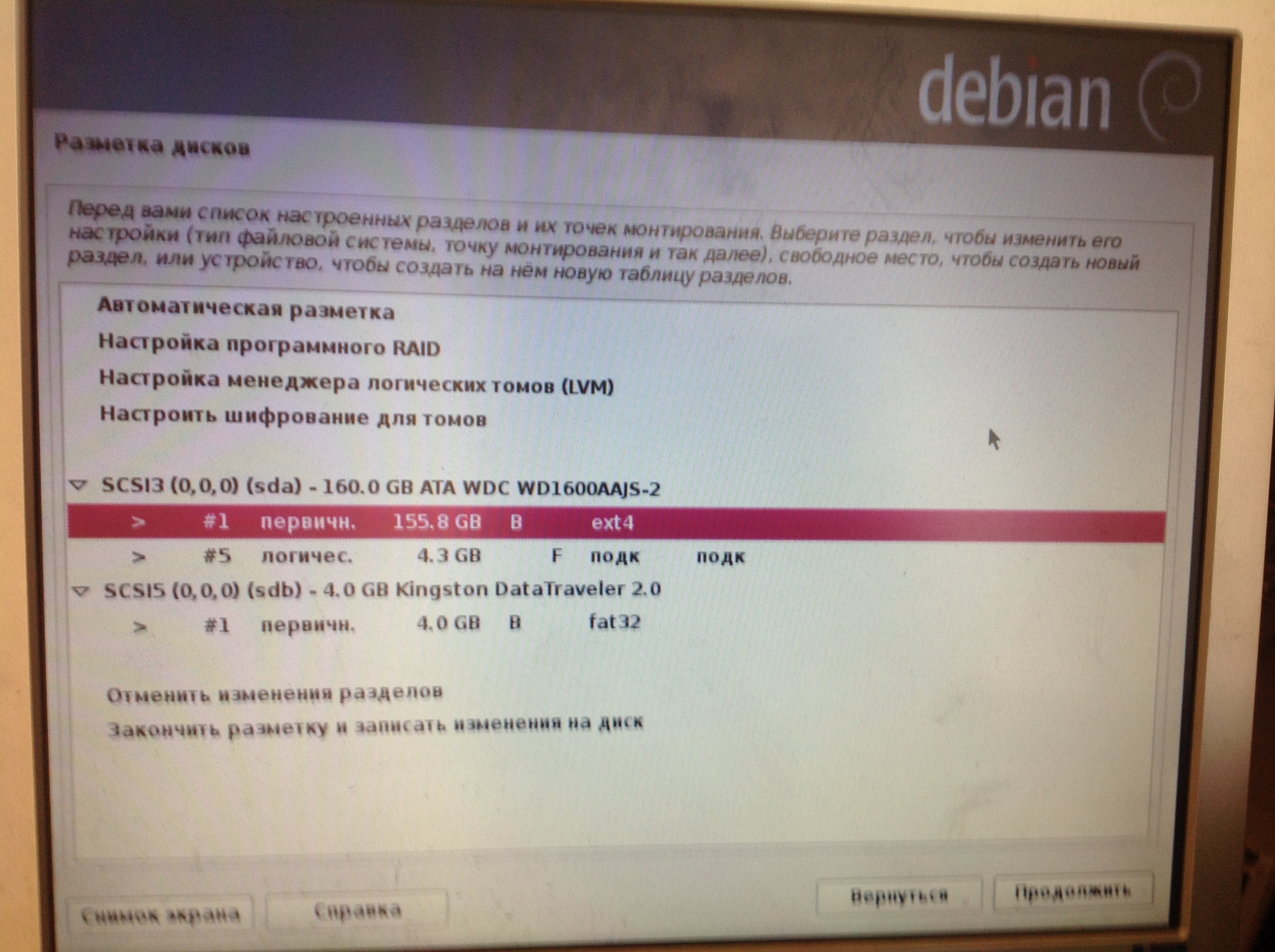

Фото забыл
image.jpeg (4170 просмотров) <a class='original' href='./download/file.php?id=101921&mode=view' target=_blank>Загрузить оригинал (1.27 МБ)</a>
PKM
Сообщения: 4132
Репутация: 705
Сообщение PKM »
Закончить разметку и записать изменения

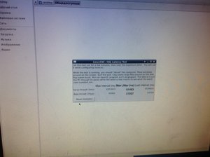

Запустил Латенси тест. Чет не радостно, многовато. Даже не нагружал толком.
