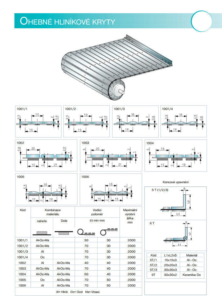

Это типа транспортёрная лента, тянется около 6%
Пока узнал про силиконовую транспортёрную ленту
2мм толщиной , длина 2 метра , ширина 50см, 200градусов держит по темперу-- цена 10тыр
Дороговато выходит.
За 6 тыр можно купить алюминевый ролет для мебели.
Походу у Томаса из него и сделано.
Единственно смущает , не будет ли стружка забивать пазы ?
Думаю .
Ещё вариант -беговая дорожка , цена около 4 тыр.

Это алюминиевый ролет для мебели? Не знал что такой есть. Сбоку бы на него посмотреть что там за щели, как устроен. Интересно стружка будет забиваться или нет?
Добавлено: 25 мар 2013, 21:10
Возьму на заметку это полотно .
Насчёт ролетов, стружка может проникать на загибе, когда будет огибаться по роликам.
Мне так кажется.

Роллеты идут в хлыстах по 2.6метра, ширина 16-20мм, может есть и шире
Дальше считать надо по своему станку
У меня по кругу надо почти 2 метра,
из одного профиля выходит 5-6 полос, это около 9-10см ширины
Примерно надо 20 профилей, цена за штуку 250-300р
Вот и набегает под 6 тыр, но это вполне нормально, если быть уверенным
что стружка не будет забивать паз
Хотя разобрать для чистки очень просто
В общем думаю ;)
http://www.mdm-complect.ru/catalogue/in ... =22&ID=521
Эти идут стыкованы по 4 ламели, типа выйдет сильно дешевле
Но я хочу брать раздельные

aftaev писал(а):Сбоку бы на него посмотреть что там за щели
то, что я тут у нас нашел
Fullscreen capture 26032013 80221 AM.bmp.jpg (3246 просмотров) <a class='original' href='./download/file.php?id=13218&mode=view' target=_blank>Загрузить оригинал (280.25 КБ)</a>
Fullscreen capture 26032013 80226 AM.bmp.jpg (3246 просмотров) <a class='original' href='./download/file.php?id=13219&mode=view' target=_blank>Загрузить оригинал (237.05 КБ)</a>
а вообще - облизывайтесь

Алексс писал(а):то, что я тут у нас нашел
это какой? Станочный или мебельный?
У этих http://www.maleks.wmmt.net/index.php?mo ... chlepp-kog так понимаю из нержи и станочный.

Алексс писал(а):у нас нашел
на второй картинке очень реальный и простой вариант для самоделки.
прочная ткань, типа мембранной, о чем писал Serg-tmn, пластинки алюминия на заклепки и вуаля - прочная надежная защита, которая не боится ни сож ни горячей стружки.
при аккуратном изготовлении, в чем я в nik1 не сомневаюсь, получится как заводское.
