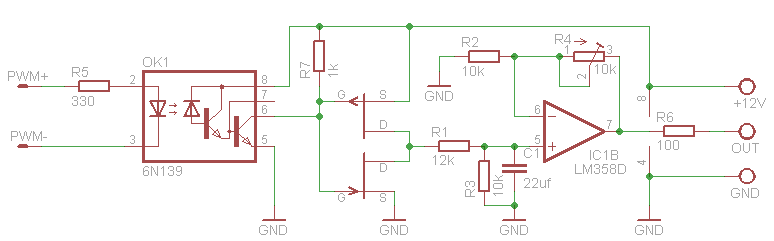

я вот тут напрягал извилину и гуглю и вот что из этого получилось:
желание - максимально линейное поведение в широком диапазоне.
вместо транзисторов просится какаянить микруха, но я в них плохо ориентируюсь.

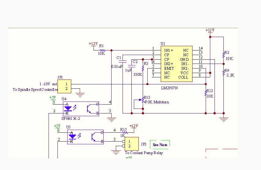

такую встречал? :
схема.jpg (1737 просмотров) <a class='original' href='./download/file.php?id=11433&mode=view' target=_blank>Загрузить оригинал (63.08 КБ)</a>
Сообщения: 21923
Re: Мой китаес Bernardo KF25 Top (клон BF20)
Так это ж Freqency-to-Votage, а надо PWM-to-Voltage.

народ, так что, получится туда два fet-a подключить как на схеме, чтобы сигнал был "чоткий, пацанский" ? :)
Сообщения: 21923
Непонятно зачем там два транзистора, если накачку/разрядку всё равно ограничивает R1.
По хорошему для лучшей линейности надо использовать самое начало кривой заряда кондёра, а тут используют аж целую половину с пологим участком к конце.
По идее надо кондёр+резисторы подобрать так, чтоб во всём диапазоне изменения PWM напряжение на кондёре менялось от 0 до Vпит/4 максимум, или даже Vпит/(8..10) а дальше операционник с соотв. коэф. усиления.

Алексс писал(а):желание - максимально линейное поведение в широком диапазоне.
Пойдут, например, триггеры шмитта из серии 40xxB, вроде TI4093B. Получишь "чоткий" прямоугольник. А нелинейность никуда не денется :(
Кстати, значения для характеристики в табличке у тебя там только для начального участка. А как дальше?

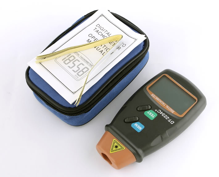

для удобства работы купил у китайсов вещь
L325-1[1].jpg (1646 просмотров) <a class='original' href='./download/file.php?id=11479&mode=view' target=_blank>Загрузить оригинал (57.74 КБ)</a>
в хозяйстве пригодится :)
