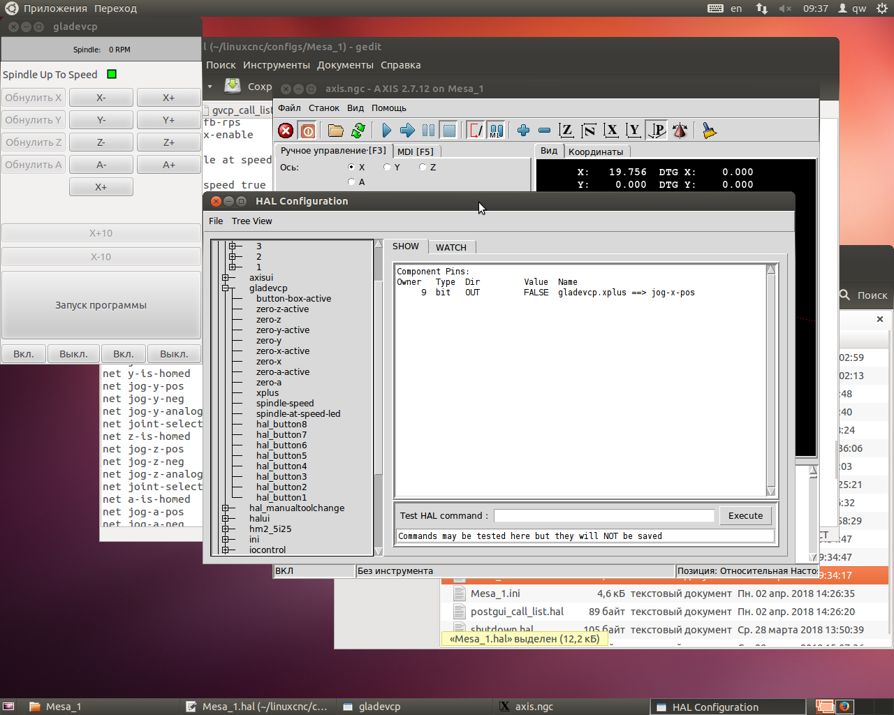

Сделал по совету solo следующее:
в основном файле hal добавил пин кнопки в строку "net jog-x-pos halui.jog.0.plus gladevcp.xplus"
Программа запускается, в халшоу пин и сигнал связаны (скриншот)
crhbyijn.png (3645 просмотров) <a class='original' href='./download/file.php?id=136226&mode=view' target=_blank>Загрузить оригинал (394.96 КБ)</a>
Но кнопка работать не хочет пока.

Удалил запись, вернул запись "net my-jogxplus halui.jog.0.plus gladevcp.xplus" в кастом.хал и запускаю с включенным питанием. При запуске программы проходит сигнал на шаговик, он дергается и потом программа вылетает со старой ошибкой. "Pin 'halui.jog.0.plus' was already linked to signal 'jog-x-pos'"
Попробовал написать "net jog-x-pos gladevcp.xplus" тогда тот же дебаг, что и выше.
Буду искать совпадения в конфигах.

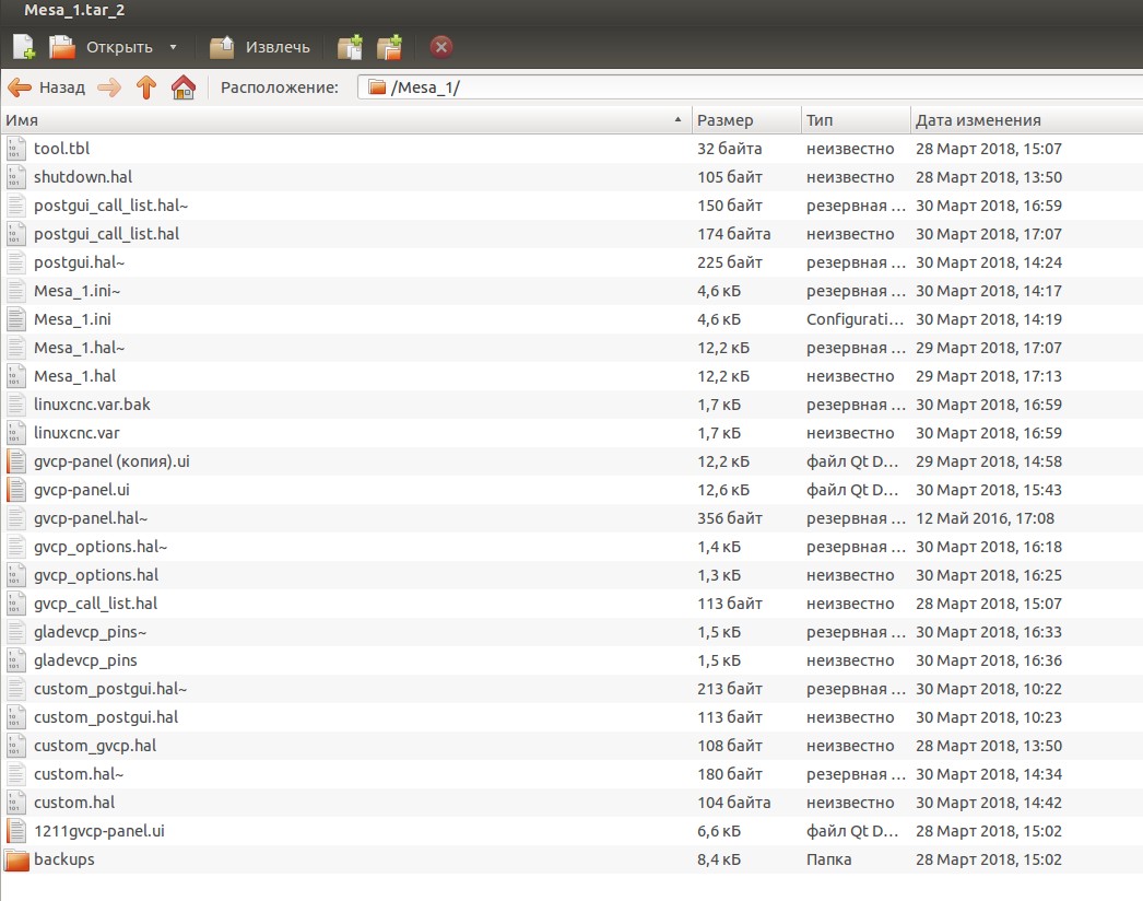

ASV писал(а):В обоих случаях пишет "Pin jog-x-pos does not exist"
ASV писал(а):В файле конфигурации станка cnc.hal
а где тут cnc.hal:
Выделение_105.jpg (3609 просмотров) <a class='original' href='./download/file.php?id=136313&mode=view' target=_blank>Загрузить оригинал (180.15 КБ)</a>
это же твой конфиг ,который выше в архиве?
