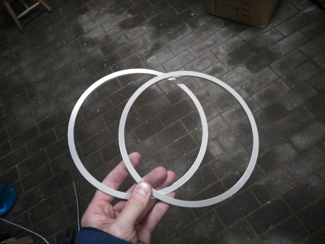

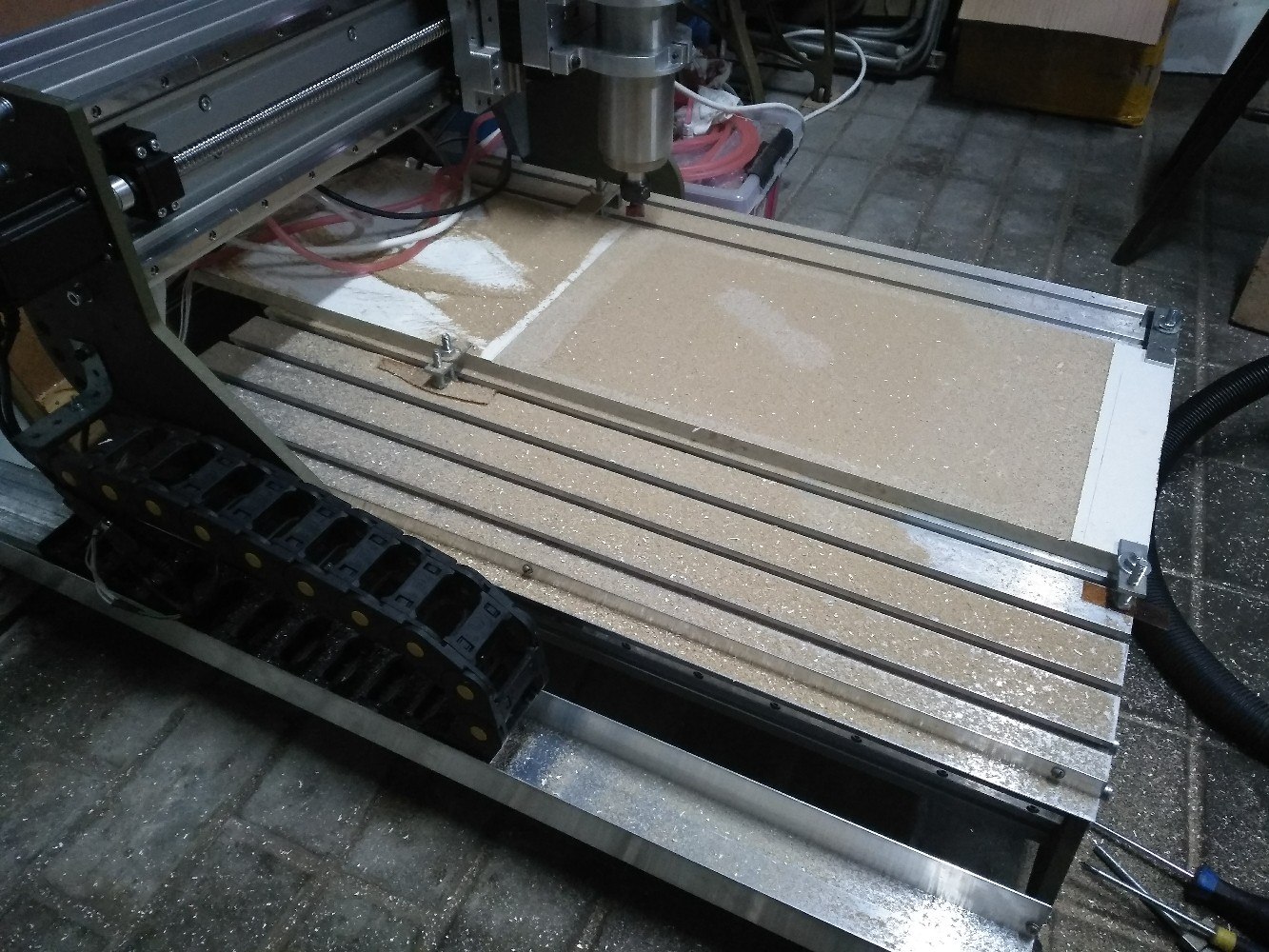

Тяжело конечно когда нет денюжков, приходится импровизировать. Прицепил ДСП, фрезернул его и вырезал два кольца D196 d181 мм из 4 мм алюминия, листовой материал неблагородная работа фрезеровать, выгибает его. А еще прижимов нет людских. Без защиты работать оч плохо, жду подшипники с китая для ленточной защиты, а на днях займусь фрезеровкой деталей защиты

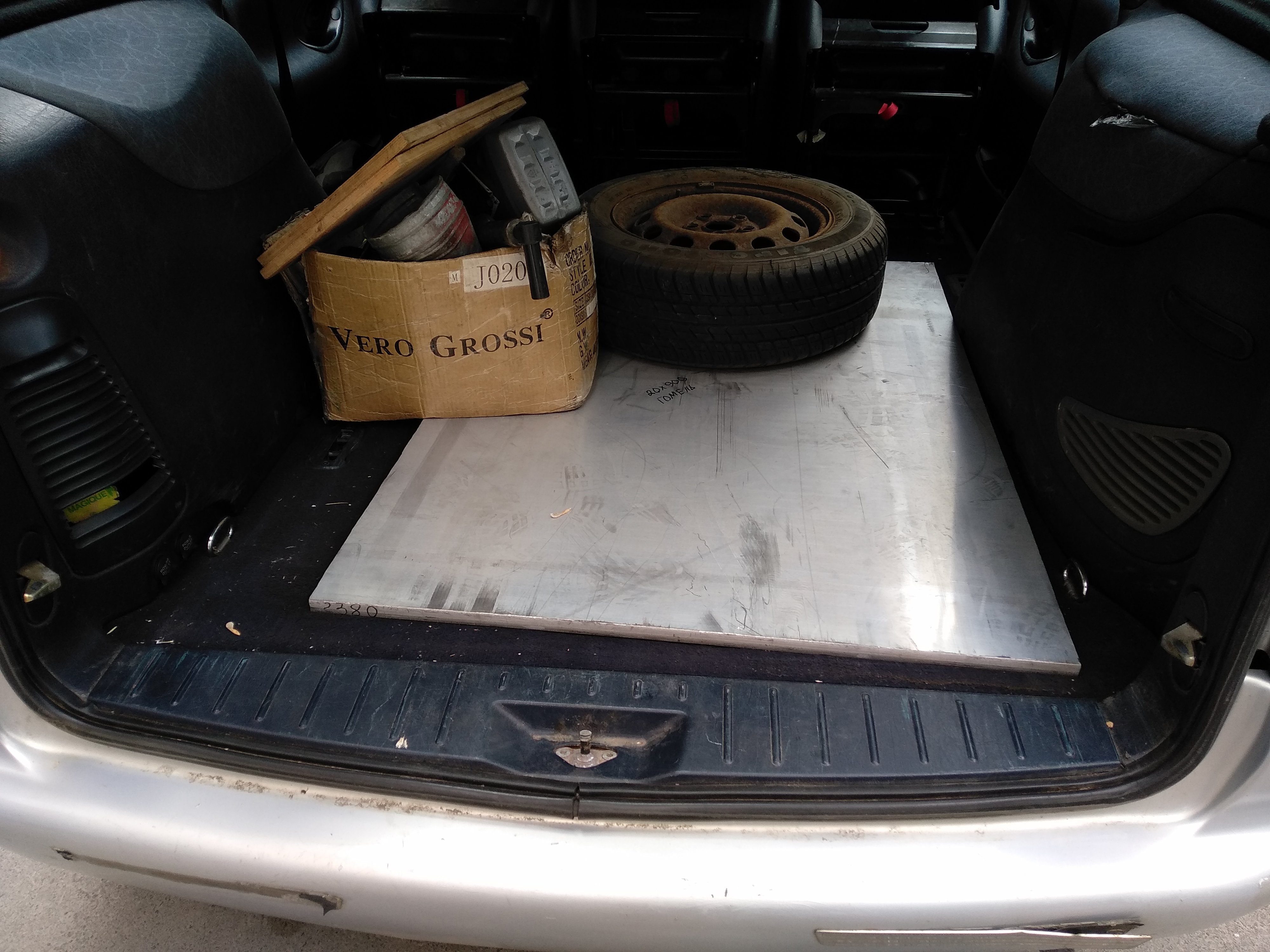

Прикупил плиту на второго брата
IMG_20180606_131045.jpg (3395 просмотров) <a class='original' href='./download/file.php?id=140679&mode=view' target=_blank>Загрузить оригинал (3.36 МБ)</a>

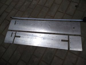

Попылил тут недавно, без защиты конечно не дело. Срочно буду собирать ее
NyGJ4eH3wfI.jpg (3320 просмотров) <a class='original' href='./download/file.php?id=140744&mode=view' target=_blank>Загрузить оригинал (185.28 КБ)</a>
AqdglSXmOd0.jpg (3320 просмотров) <a class='original' href='./download/file.php?id=140745&mode=view' target=_blank>Загрузить оригинал (139.66 КБ)</a>
l4Kppb58H6s.jpg (3320 просмотров) <a class='original' href='./download/file.php?id=140746&mode=view' target=_blank>Загрузить оригинал (151.15 КБ)</a>
I8S6qLulAJQ.jpg (3320 просмотров) <a class='original' href='./download/file.php?id=140747&mode=view' target=_blank>Загрузить оригинал (162.53 КБ)</a>
Gn5lO43Hbc4.jpg (3320 просмотров) <a class='original' href='./download/file.php?id=140748&mode=view' target=_blank>Загрузить оригинал (178.68 КБ)</a>
