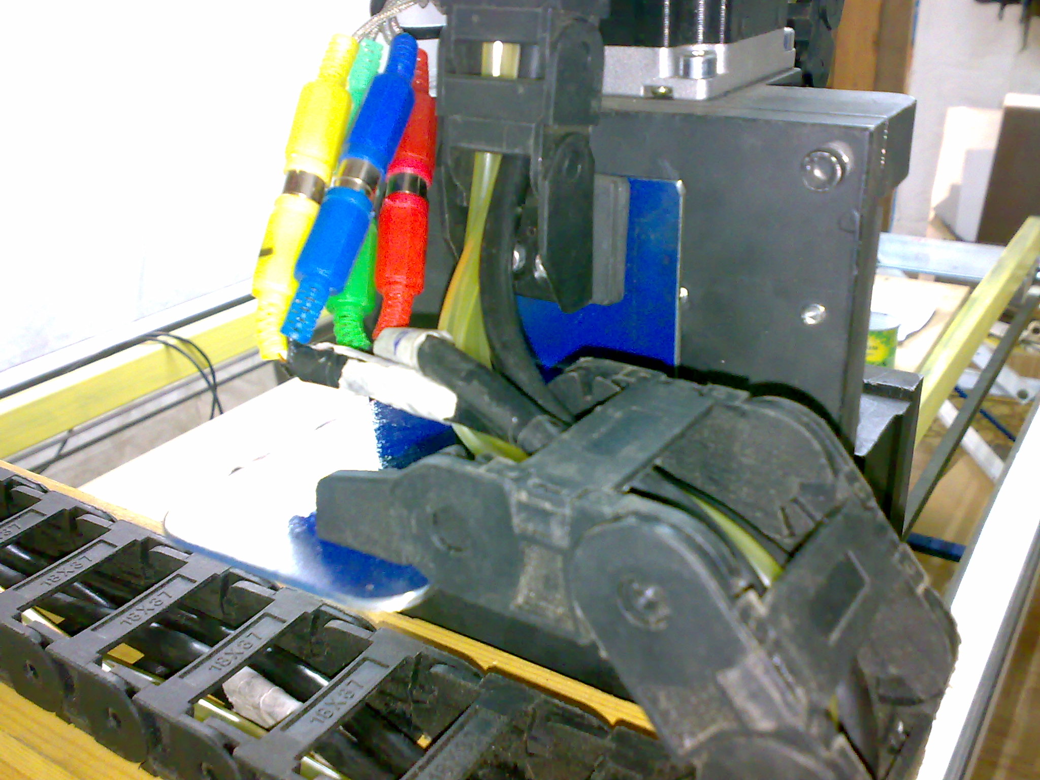

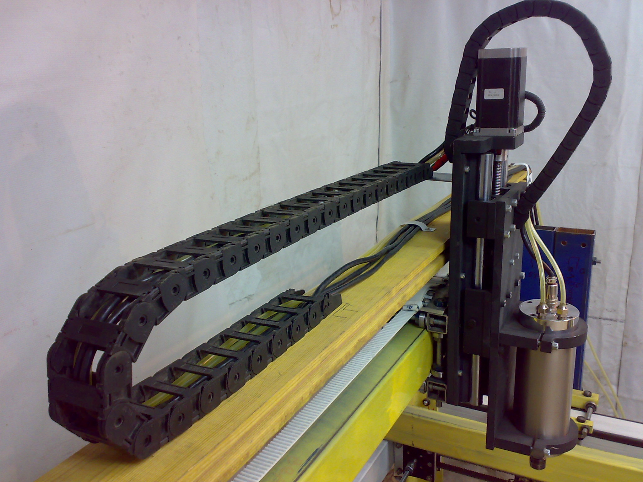

сделал кабель каналы сегодня .
101120122364.jpg (4329 просмотров) <a class='original' href='./download/file.php?id=9196&sid=3dfba2587abd92ab363eb67bc5a8737b&mode=view' target=_blank>Загрузить оригинал (459.12 КБ)</a>
101120122363.jpg (4329 просмотров) <a class='original' href='./download/file.php?id=9197&sid=3dfba2587abd92ab363eb67bc5a8737b&mode=view' target=_blank>Загрузить оригинал (464.2 КБ)</a>

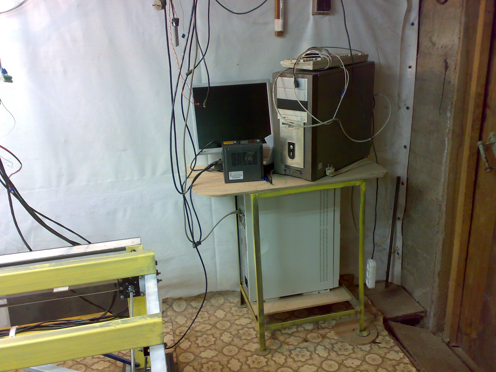

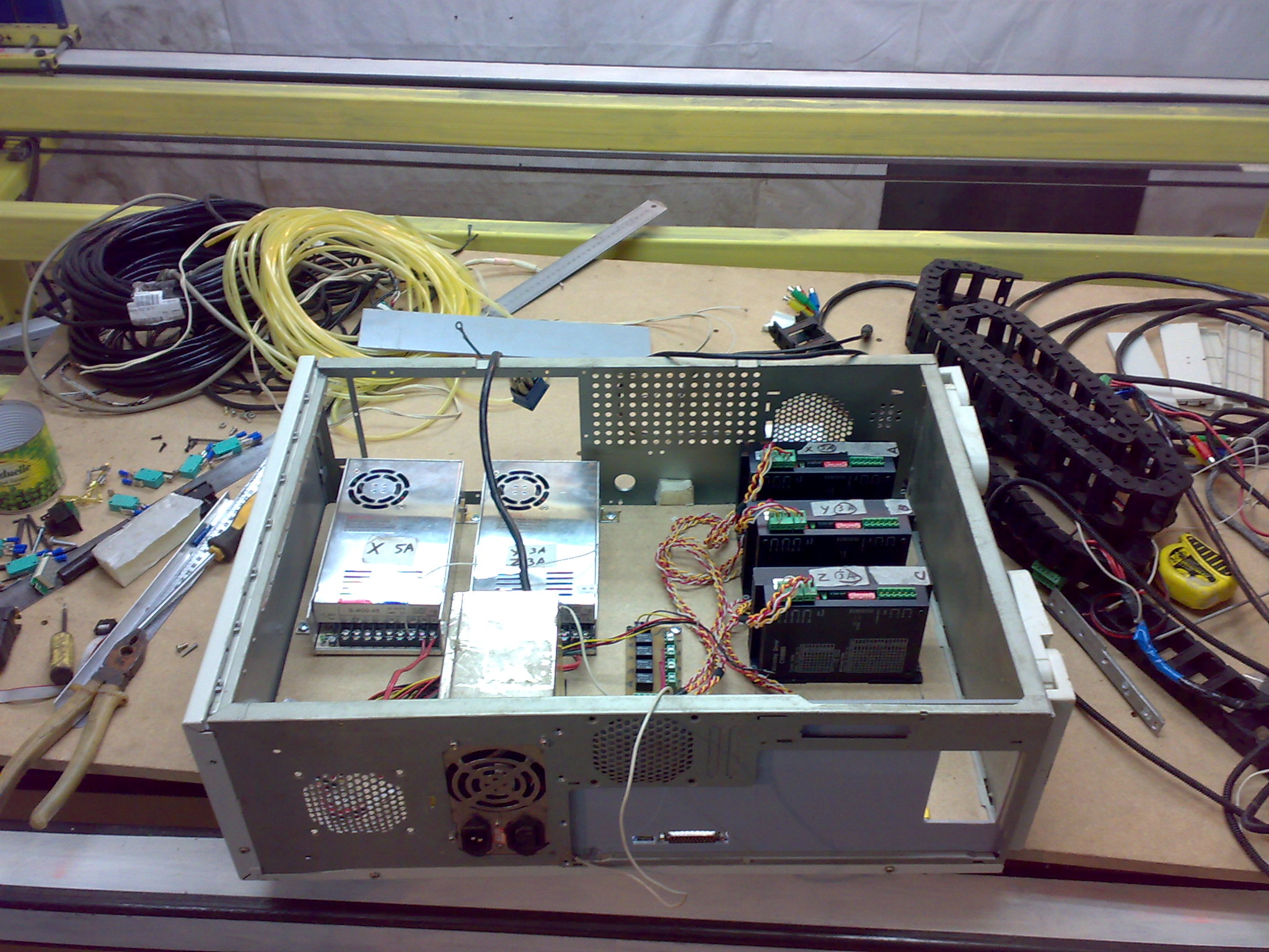

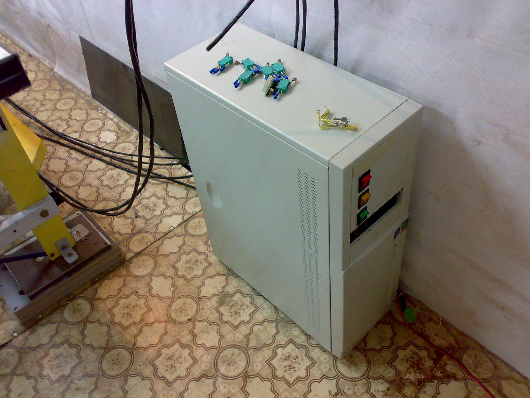

ну и коробочку установил на штатное место.
101120122366.jpg (4329 просмотров) <a class='original' href='./download/file.php?id=9198&sid=3dfba2587abd92ab363eb67bc5a8737b&mode=view' target=_blank>Загрузить оригинал (548.45 КБ)</a>

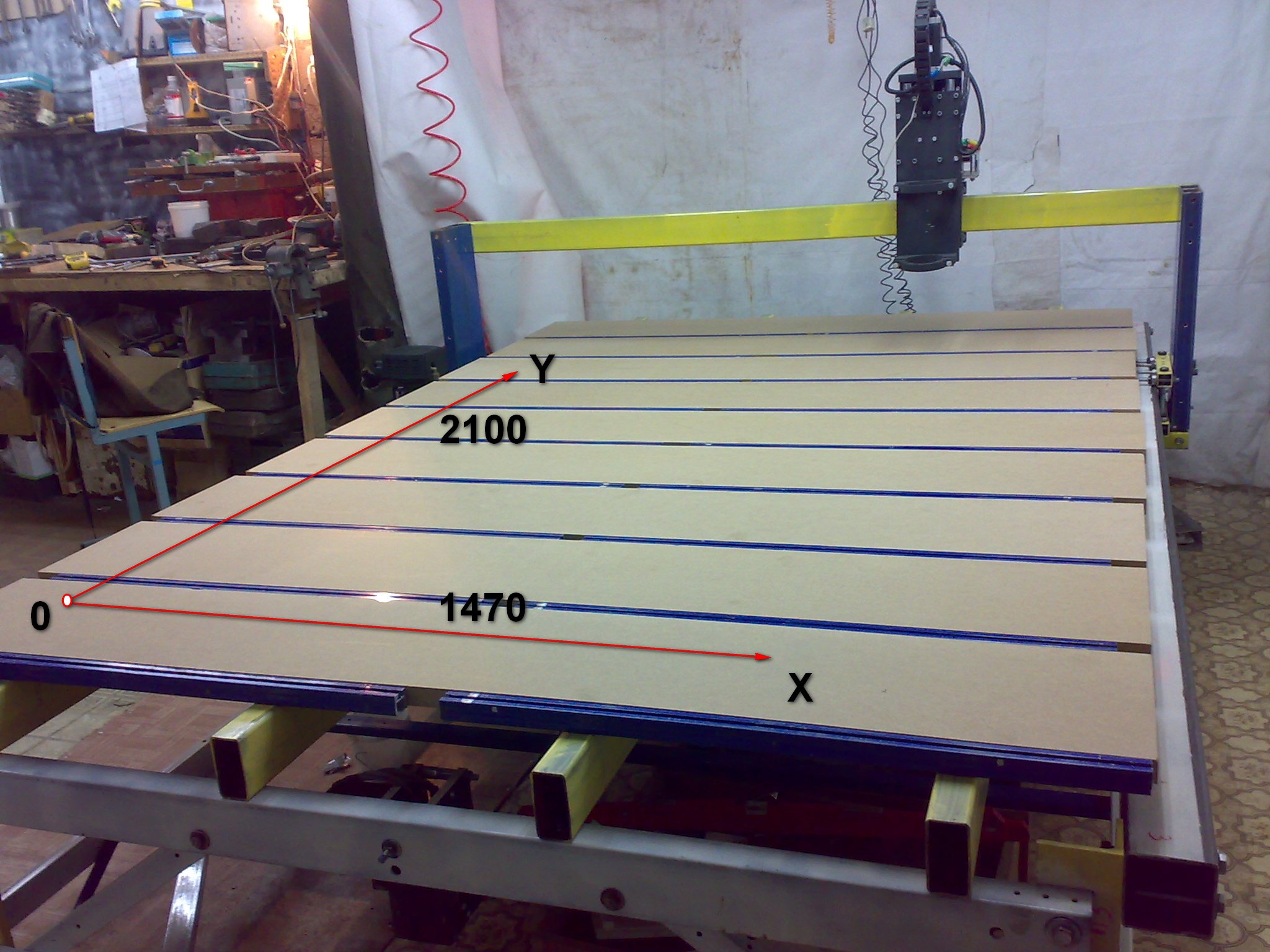

сейчас у меня будет на станке ось Х короткая , а У длинная.
некуда воткнуть комп по старому . а тут малюсенький закуток . и думаю будет удобнее так как на будет мешать портал У .
221020122246 кординаты.jpg (4329 просмотров) <a class='original' href='./download/file.php?id=9199&sid=3dfba2587abd92ab363eb67bc5a8737b&mode=view' target=_blank>Загрузить оригинал (426.55 КБ)</a>

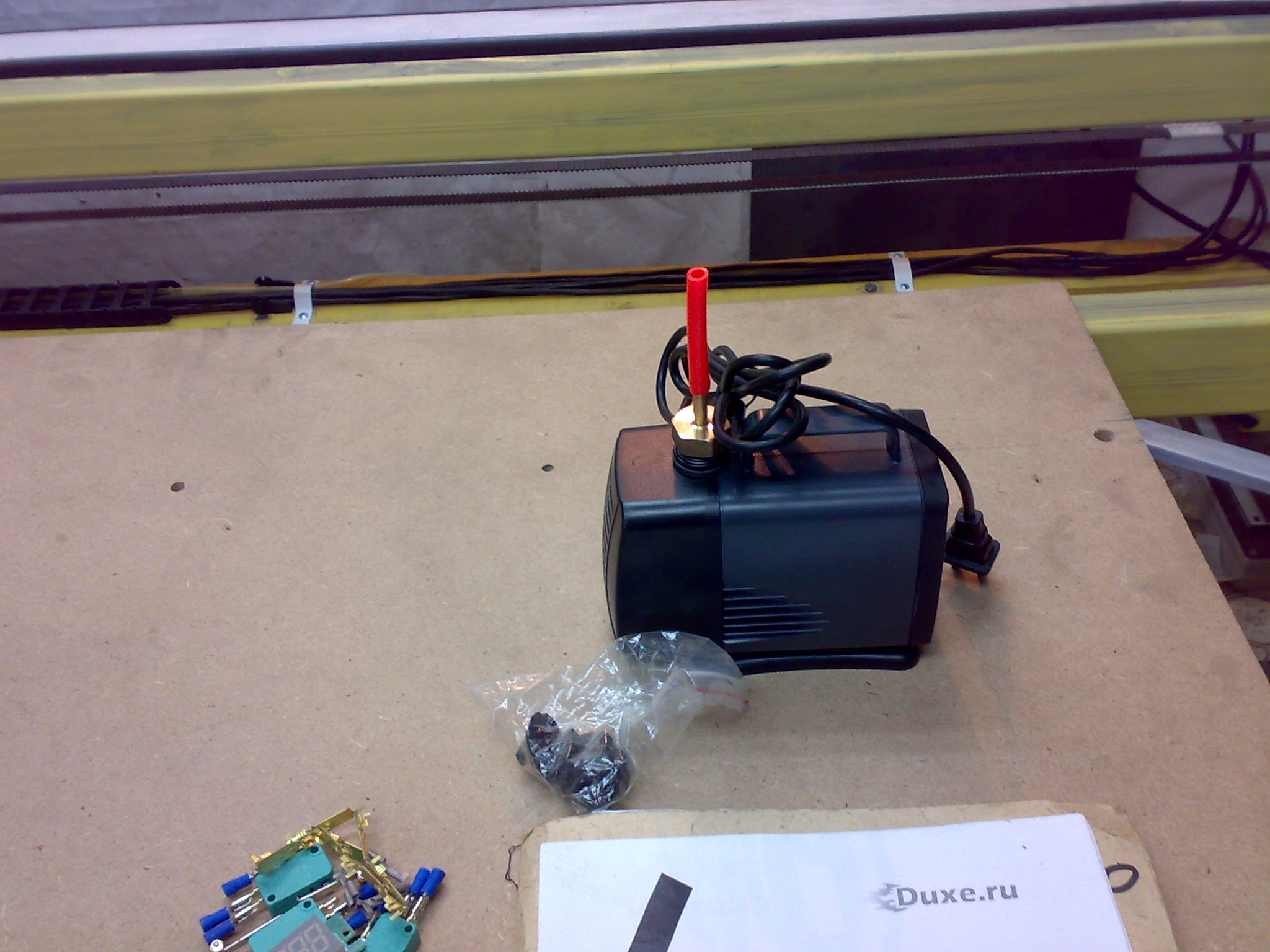

вот помпа для охлаждения
111120122375.jpg (4270 просмотров) <a class='original' href='./download/file.php?id=9229&sid=3dfba2587abd92ab363eb67bc5a8737b&mode=view' target=_blank>Загрузить оригинал (456.23 КБ)</a>

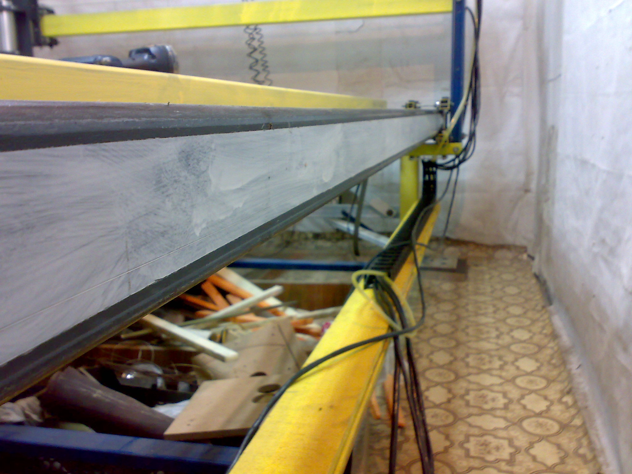

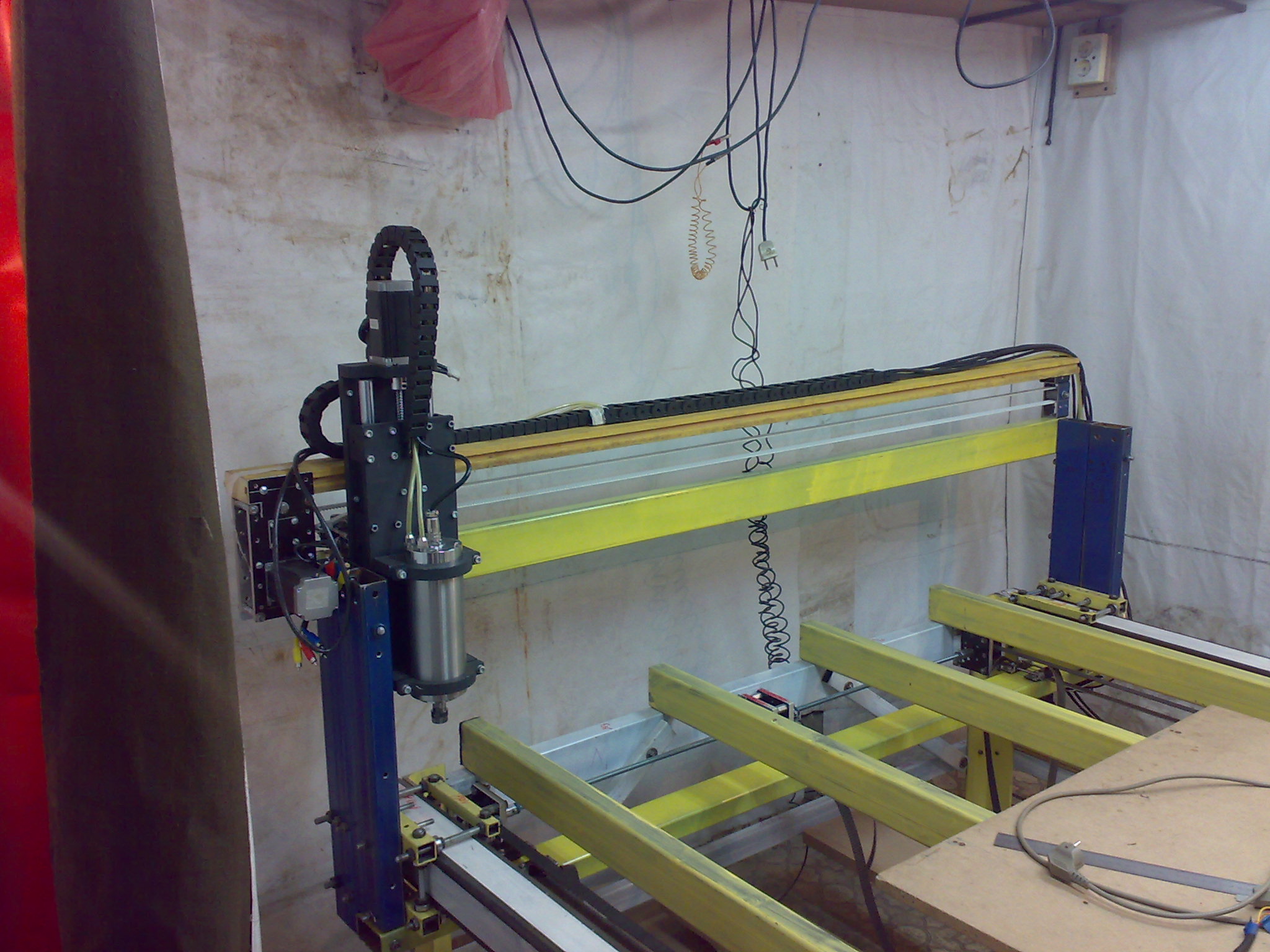

сделал кабель каналы . правда нехватило немного. жду еще 1 м . . расчитывал заказ на длину 2000мм и ширину 1350мм ,а после оптимизации получилось 2100мм на 1470мм.пока поставил на У портал . а на Х висит апока огрызок .
111120122374.jpg (4270 просмотров) <a class='original' href='./download/file.php?id=9230&sid=3dfba2587abd92ab363eb67bc5a8737b&mode=view' target=_blank>Загрузить оригинал (473.53 КБ)</a>
111120122370.jpg (4270 просмотров) <a class='original' href='./download/file.php?id=9231&sid=3dfba2587abd92ab363eb67bc5a8737b&mode=view' target=_blank>Загрузить оригинал (501.36 КБ)</a>
вот закуточек для станка.
111120122371.jpg (4270 просмотров) <a class='original' href='./download/file.php?id=9232&sid=3dfba2587abd92ab363eb67bc5a8737b&mode=view' target=_blank>Загрузить оригинал (498.11 КБ)</a>

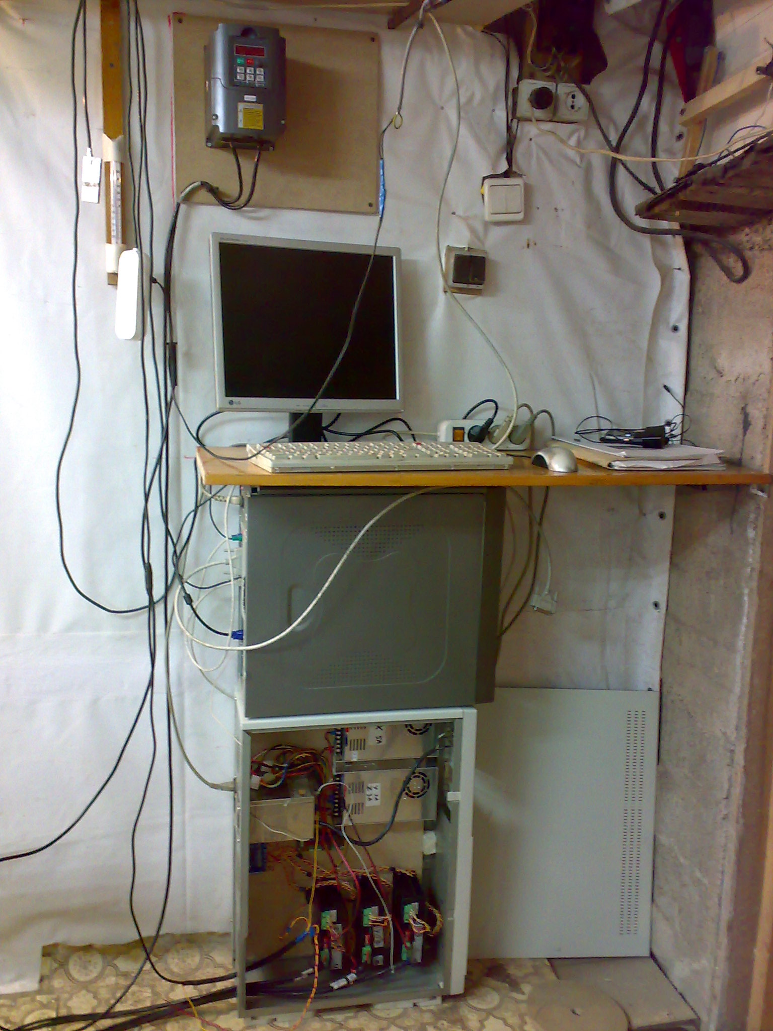

сегодня вроди почти все подключил . все установил на штатные места
но спать хочу меня вырубает. хотел запустить и прверить.
с утра со свежими мыслями и чистой головой проверю все. а то на косячу по невнимательности.
121120122381.jpg (4218 просмотров) <a class='original' href='./download/file.php?id=9254&sid=3dfba2587abd92ab363eb67bc5a8737b&mode=view' target=_blank>Загрузить оригинал (499.56 КБ)</a>
