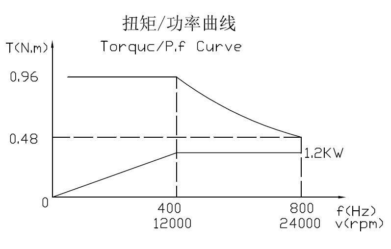

Umnik писал(а):
MGG писал(а):Многополюсный двух режимный до 800гц самое то. И внизу момент есть, и скорость до 24к
А есть примеры реализации подобного?
т.е. достаточно на малооборотистый шпинделей 400 Гц подать с частотоника 800 Гц и он нормально крутится до 24 к?
А как у него при этом подшипники себя чувствуют, ротор как себя ведёт на таких оборотах?
Так то задумка неплохая, интересен опыт реализации подобного...
Едет такой шпиндель http://www.hqd-china.com/products_detai ... Id=52.html
Китайцы даже скинули настройки для частотника микно.
Но опять же, что-то мощнее уже 380в.

Это выходит, что до 12 тыс.об. момент 0,96, а далее падает с ростом оборотов.
Интересно, у моего около 0,8 н/м момент. Его бы график глянуть до 12 тыс....
Впринципе, на 10 тыс.об. уже терпимо, можно 8 мм фрезой работать помаленьку.

Umnik писал(а):Это выходит, что до 12 тыс.об. момент 0,96, а далее падает с ростом оборотов.
На твоем наоборот, момент весь на 24 тысячах, на 3000 его уже почти нет.
есть - GDK 12-24, 2.2 квт, вчера только узнавал, себе хочу такой поставить, до 12000 момент 096, после 12 падает до 048 на 24000. Есть так же 12 тысяч 1.96 нм, на 12 1.46, но то для сверления предназначен в основном, только вот смысла не вижу в таком моменте при фрезеровке, подшипники-то стандартыне умрут быстрее.

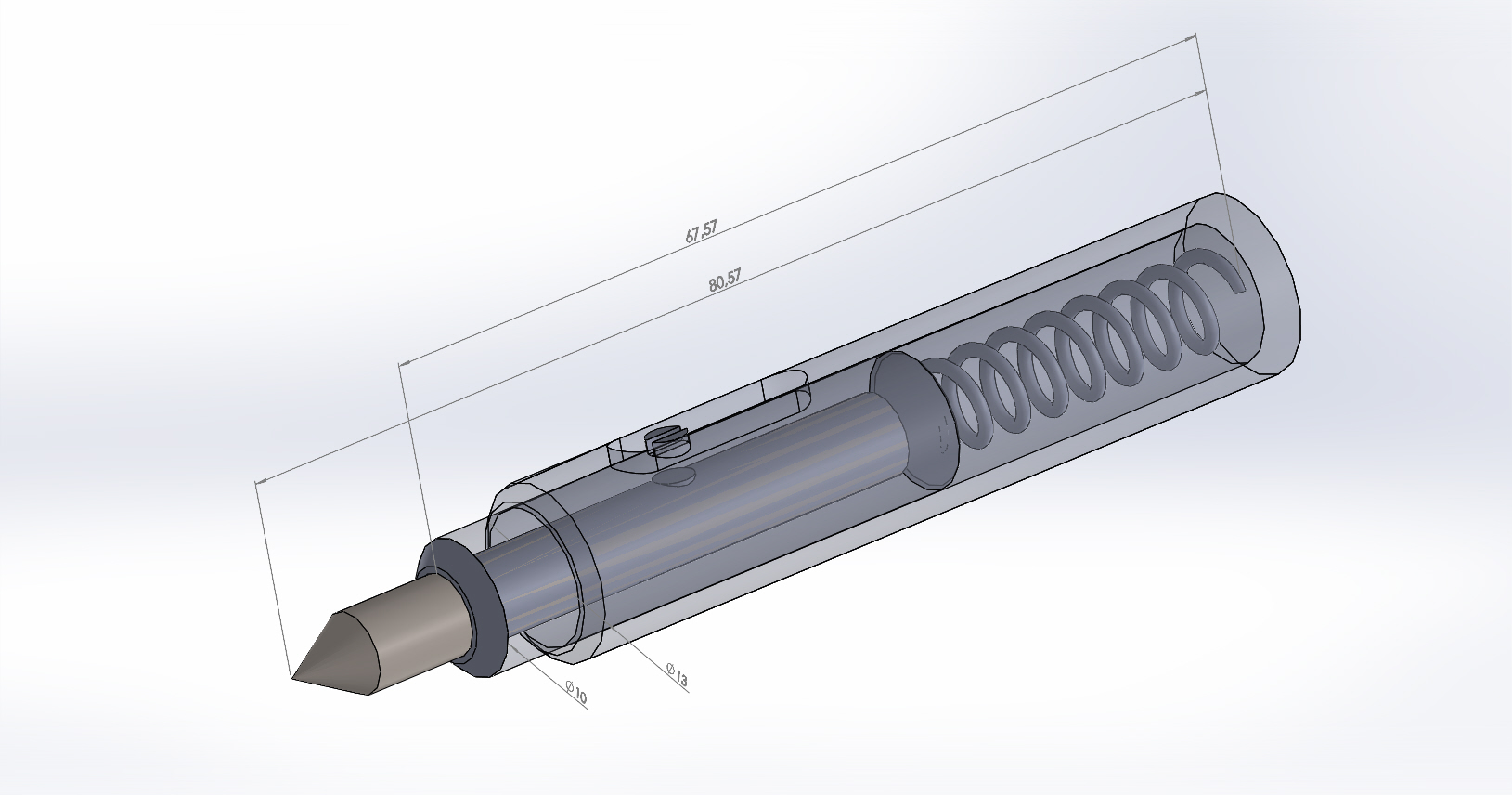

Коллеги, кто изготавливал державки для фрезеровки царапаньем.
Такая конструкция работает? (гравер - алмаз, 6 мм).
Сборка_цараполка.JPG (2958 просмотров) <a class='original' href='./download/file.php?id=136095&mode=view' target=_blank>Загрузить оригинал (242.7 КБ)</a>
Посадка с зазором. Постараюсь поточнее. Шлифовать-полировать, притирать буду.

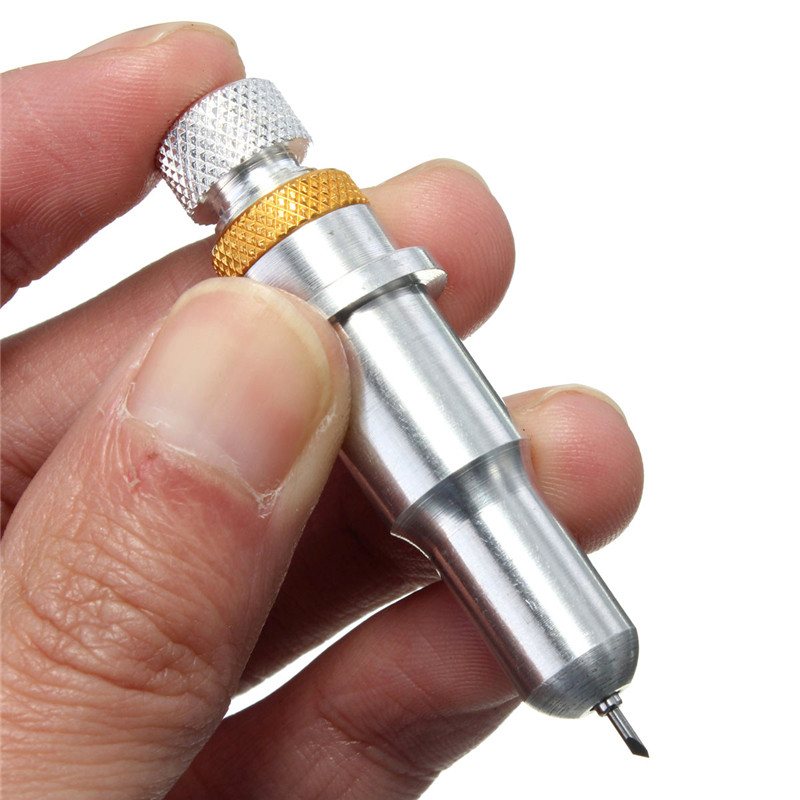

Korak
Сообщения: 16
Зарегистрирован: 27 фев 2018, 21:37
Репутация: 3
Откуда: Минск РБ
Re: Железный "Малышок" 300X400X170 по цветняку.
Сообщение Korak »
Udjin писал(а):Коллеги, кто изготавливал державки для фрезеровки царапаньем.
Очень хорошая вещь, тоже задумываюсь над изготовлением, пока делаю гравировку просто хвостовиком заточенным на алмазе, но стол каждый раз выгонять конечно надоедает...
На али хотел взять такой прибор для флюгерных плотеров и ставить алмазный, не покатит?
Я такой делал http://www.cnc-club.ru/forum/viewtopic. ... 40#p278440
тоже что бы в цангу вставлять но при зазоре 0,02мм между подвижными частями на кончике гравера люфт уже 0,5мм.
нужно изменять конструкцию.

А у покупного какой люфт замеряли?

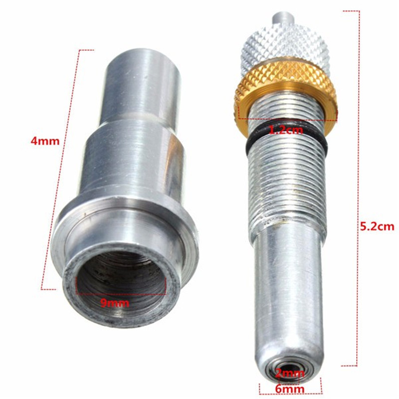

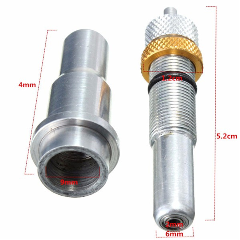

Нет, ещё не заказывал, там конструкция внизу два подшипника и сам нож подпружиненный.

Udjin писал(а):А у покупного какой люфт замеряли?
Сейчас проверил по индикатору , люфт покупного 0,12мм самодельного 0,15мм на кончике наверно больше но когда
просто рукой шевелишь кажется разница раза в два.
Сообщения: 2096
Чтобы получить 0.5мм ухода на кончике гравера надо чтобы при вылете 20мм опора была в пару мм длиной всего. Сильно сомневаюсь что конструктив был такой. А значит это минимум процентов на 90 люфт станка.
Вылет самого гравера должен быть небольшим (порядка 5мм) и довольно большая часть опорная (порядка не меньше 20мм). Тогда люфт будет минимально сказываться.

nevkon писал(а):Чтобы получить 0.5мм ухода на кончике гравера надо чтобы при вылете 20мм опора была в пару мм длиной всего. Сильно сомневаюсь что конструктив был такой. А значит это минимум процентов на 90 люфт станка.
0,5мм я преувеличил примерно 0,15мм-0,2мм длинна штока 25мм наружу выходит 6мм в нерабочем состоянии.
