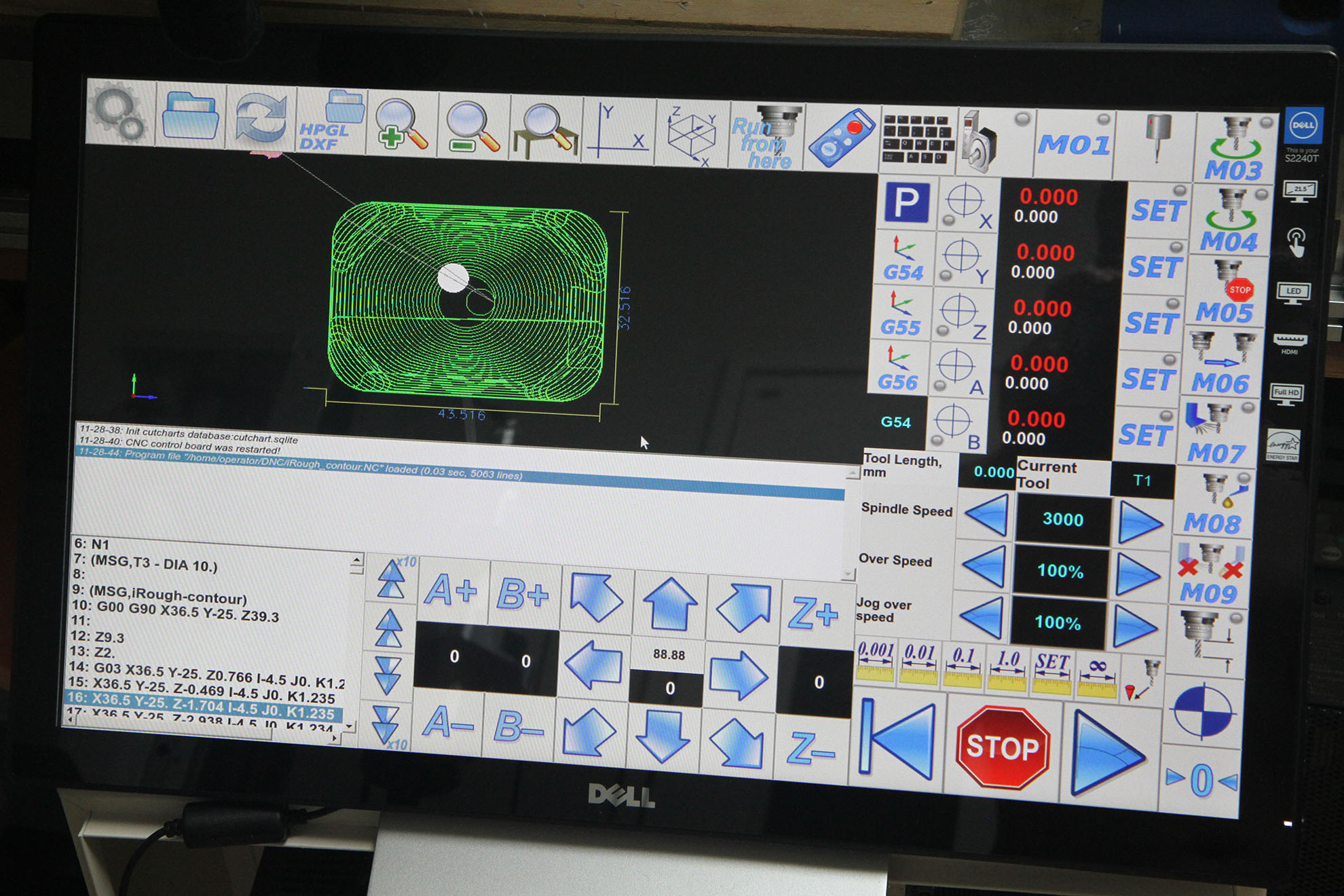

21.5" сразу :hehehe: чего мелочиться
IMG_7574.jpg (5264 просмотра) <a class='original' href='./download/file.php?id=115349&sid=dfbc63841146ca2cd9fecbe7734c1296&mode=view' target=_blank>Загрузить оригинал (490.65 КБ)</a>

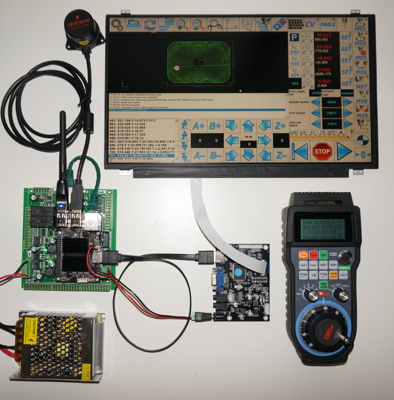

15pc-et6-wp-001.jpg (5069 просмотров) <a class='original' href='./download/file.php?id=116335&sid=dfbc63841146ca2cd9fecbe7734c1296&mode=view' target=_blank>Загрузить оригинал (223.75 КБ)</a>
Допилили беспроводной пульт, получился такой комплект.
Сообщения: 13713
Re: Контроллеры myCNC
Мой такой комплект только без экрана уже в пути и будет установлен на этот станок http://www.cnc-club.ru/forum/viewtopic. ... 73#p369873

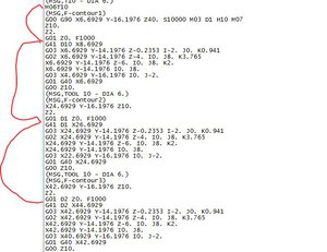

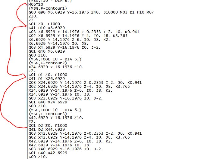

Сообщения: 8408
тем кто применяет коррекцию - на один инструмент можно назначать коррекции с других инструментов , через D

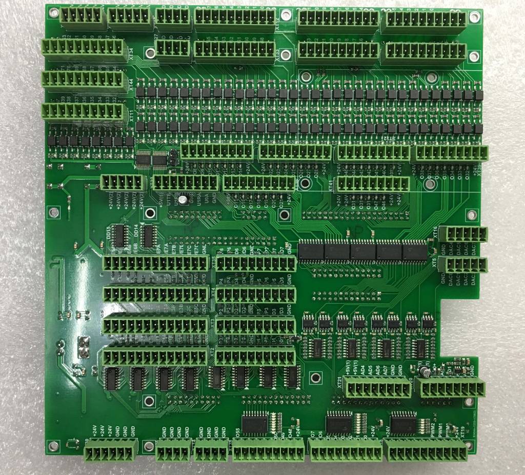

Под новый контроллер сделали большой кросс - 8 осей, 64 выхода, 64-72 входа, энкодеры, пульс-дир, аналог
et15bb-top-1024.jpg (4558 просмотров) <a class='original' href='./download/file.php?id=120151&sid=dfbc63841146ca2cd9fecbe7734c1296&mode=view' target=_blank>Загрузить оригинал (231.6 КБ)</a>
Задумывалось совместимо с ET10, посмотрим, что получится
Сообщения: 8408
Такой на все хотелки хватит :good:

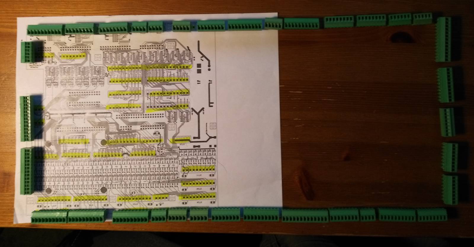

aegis писал(а):насколько удобно только будет все подключать :roll:
разъемы под винт, провод привинтил, разъем воткнул - проблемы не вижу. На ЕТ10 кроссе сделано также (только раза в полтора меньше разъемов) - неудобства не заметил.
Один из клиентов сказал, что разъемы по периметру было бы удобнее.
Попробовал - не понравилось.
et15-bb-perimetr.jpg (4497 просмотров) <a class='original' href='./download/file.php?id=120165&sid=dfbc63841146ca2cd9fecbe7734c1296&mode=view' target=_blank>Загрузить оригинал (160.31 КБ)</a>
