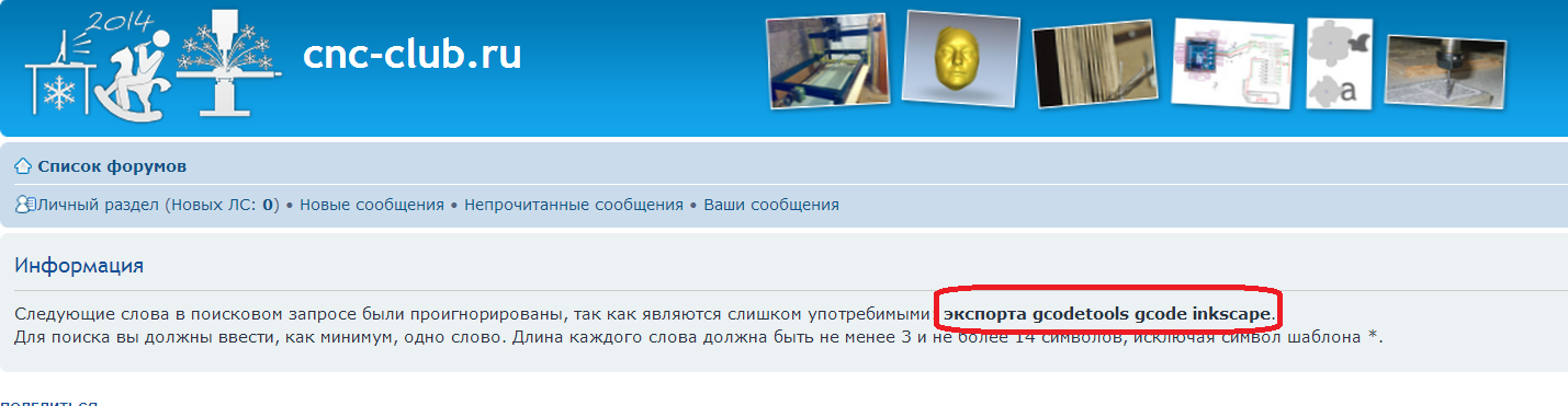

Сообщения: 34042
Re: Продолжаем хаить форум
Можно это выключить?
123.png (2507 просмотров) <a class='original' href='./download/file.php?id=23612&mode=view' target=_blank>Загрузить оригинал (181.31 КБ)</a>
Как через поиск найти эту тему Gcodetools - plug-in Inkscape для экспорта в Gcode :thinking:
