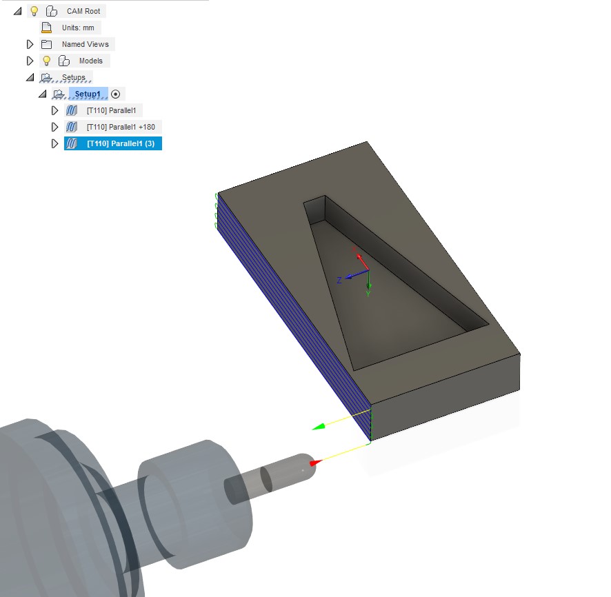

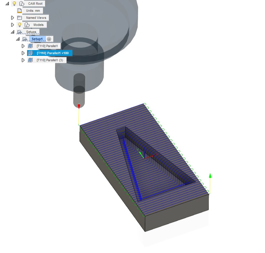

не, не в угле фишка была, Tool Orientation, галочку поставил инвертировать по X
hmnijp
Сообщения: 1553
Репутация: 542
Откуда: Ульяновск
Re: Fusion 360
Сообщение hmnijp »

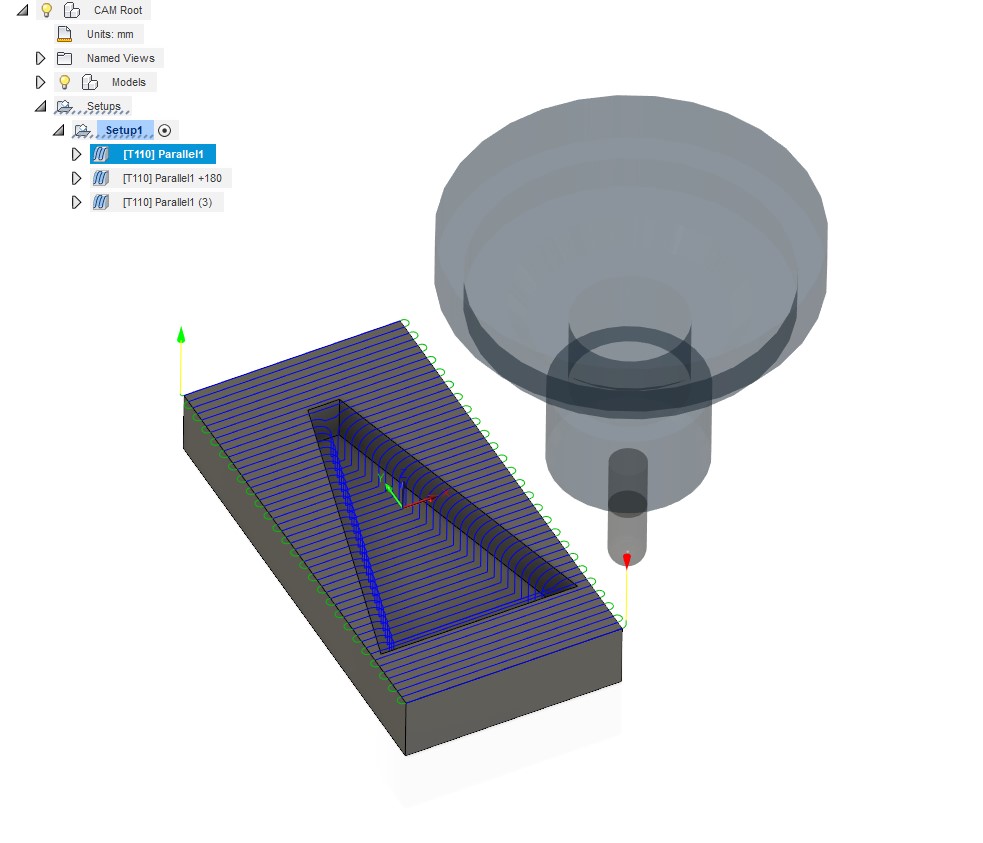

sima8520 писал(а):не, не в угле фишка была, Tool Orientation, галочку поставил инвертировать по X
нет. не правильно. tool orientation поворачивает всю систему координат для многоосевой обработки!! можно запороть заготовку, тк скорее всего ты повернул её относительно х-у.
А изменение угла просто повернёт направление построения параллелей для операции parallel

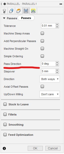

Re: Fusion 360
Покажи где в настройке поменять. Потому как на визуализации всё нормально отображает
hmnijp
Сообщения: 1553
Репутация: 542
Откуда: Ульяновск
Re: Fusion 360
Сообщение hmnijp »
sima8520 писал(а):Покажи где в настройке поменять. Потому как на визуализации всё нормально отображает
Ну ты же не видишь на визуализации что у тебя шпиндель на 180 повернут вокруг оси. инвертирование оси Х именно это и сделало - повернуло деталь, как будто ты её развернул на столе поворотном. Там же показываются направление осей операции, когда нажимаешь на неё. они в одном сетапе могут быть разные, заданные индивидуально для каждой операции.
Вот строчка - направление проходов
Аннотация 2019-05-26 010728.jpg (3099 просмотров) <a class='original' href='./download/file.php?id=163347&mode=view' target=_blank>Загрузить оригинал (32.61 КБ)</a>
Re: Fusion 360
понял. в моем случае повернуть на 270 пришлось, т.к. было 90

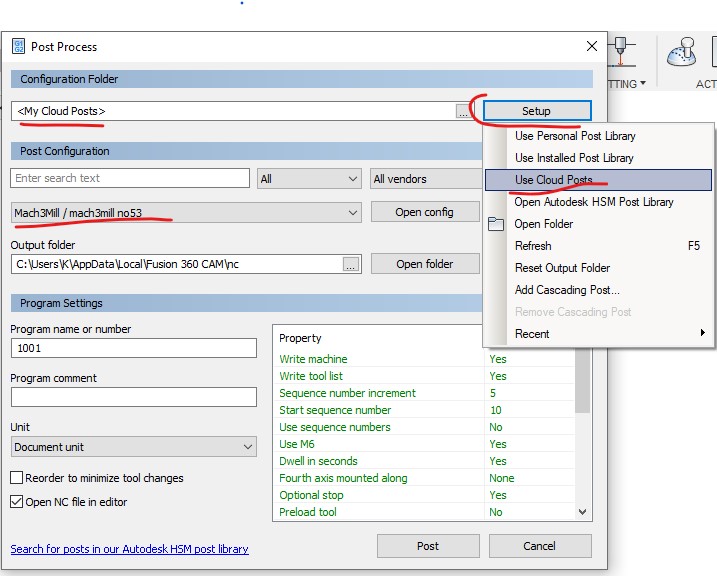

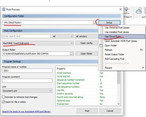

Кто нибудь допиливал постпроцессор для Линукса?
Нужно убрать подъем по G53 Z0, добавить задержку на включение шпинделя G4 P10 после включения шпинделя и в конце УП выводить станок в X0 Y0, и так же убрать подъем по G53 Z0

вот мануал по постпроцессору если что
https://cam.autodesk.com/posts/posts/gu ... 0Guide.pdf

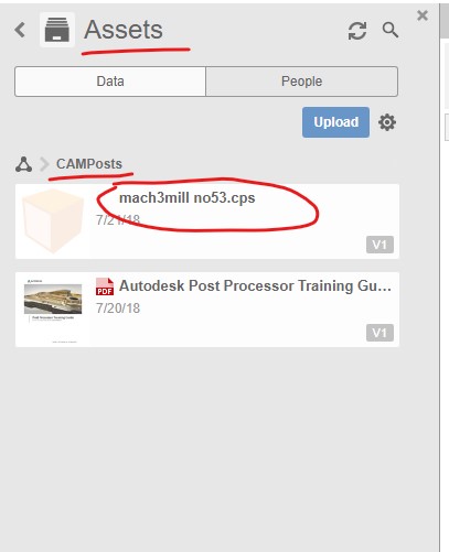

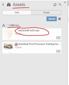

а так после строки
writeBlock(
sOutput.format(spindleSpeed), mFormat.format(tool.clockwise ? 3 : 4);
добавить строку writeBlock(gFormat.format(4), "P" + secFormat.format(10));
и сохранить постпроц в свою папку, например сюда... иначе дефолтный с обновлениями может переписаться обратно
P.S. глянул внимательнее что он в конце дописывает. там на самом деле не просто в Z0 едет, а он читает конфигурацию Machine, которая установлена в сетапе, и оттуда берёт home position, и отправляет сначала на ретракт план, затем переход в g53 zhome, затем xhome yhome. то есть можно в Machine описать станок и где его дом. Но всё же ехать в x0y0 без подъема по Z очень не безопасно! в G28 обычно пишут те-же самые координаты, просто стойка будет решать куда ехать, а не поспроц.
Аннотация 2019-05-28 030715.jpg (3026 просмотров) <a class='original' href='./download/file.php?id=163486&mode=view' target=_blank>Загрузить оригинал (24.6 КБ)</a>
Аннотация 2019-05-28 030914.jpg (3026 просмотров) <a class='original' href='./download/file.php?id=163487&mode=view' target=_blank>Загрузить оригинал (93.04 КБ)</a>
Re: Fusion 360
hmnijp писал(а):а так после строки
writeBlock(
Ошибку выдает Фьюжен, типа битый постпроцессор
Разобрался
