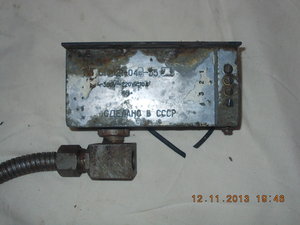

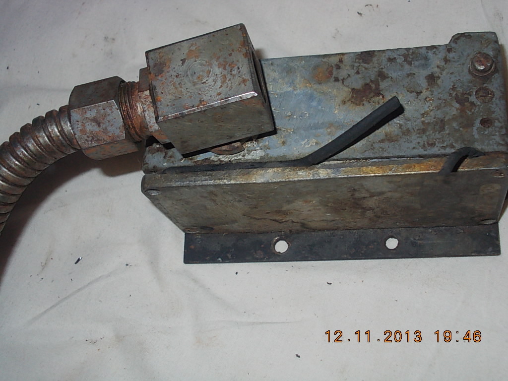

Хомяки и лимиты находятся в коЁбочке
DSCN2235.JPG (3468 просмотров) <a class='original' href='./download/file.php?id=20878&mode=view' target=_blank>Загрузить оригинал (223.83 КБ)</a>

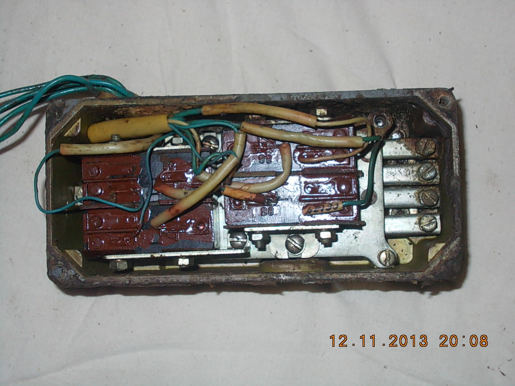

Пару стержней залипли и не работали. Уплотнительное кольцо порвано. Во внутрь заливалось всяка гадость.

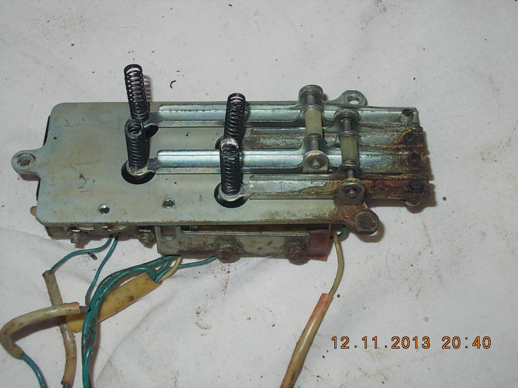

через рычажки нажимаются кнопки.

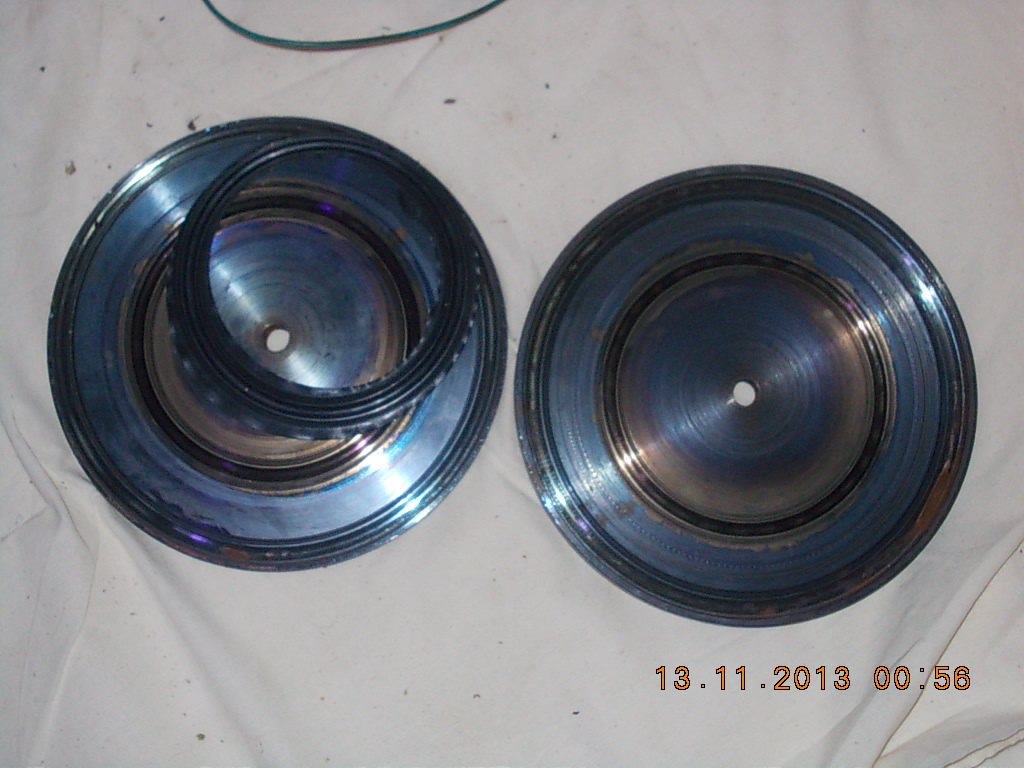

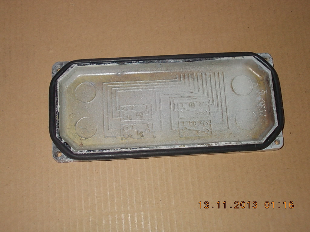

Чтоб за уплотнительной резинкой не ехать на рынок, решил отлить. Форма завалялось, сырую резину тож притащил еще вчера :roll: Первая проба пера отлить что нибудь из резины.
Что то мне занравилось резину лить :good:
DSCN2239.JPG (3411 просмотров) <a class='original' href='./download/file.php?id=20898&mode=view' target=_blank>Загрузить оригинал (259.03 КБ)</a>
Re: Восстановление токарного 16К20Т1 ЧПУ
Тадааам :eat:

Какова методика сего таинства?

nERV, вулканизация

nERV писал(а):Какова методика сего таинства?
кольцо 5мм толщиной, берем сырую резину режем примерно толщиной 6мм и укладываем в форму. Болтиком форму стягиваем, и прожимаем тисками по кругу, болтик подтягиваем. Кладем форму на газплиту на медленный огонь, периодически форму переворачиваем чтоб прогрелась с обоих сторон. Пирометром проверяем температуру примерно 160-180 град. Минут 15, остывает и готово :)

Примерно так и предполагал, спасибо. Этим же методом можно и из полиуретана лить, только температуру подобрать надобно. Я пробовал, у меня не получилось :) Но у людей получается, сам видел.
